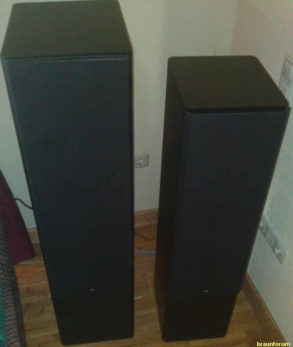

Vorgestern habe ich nun die LS150 aus der Bucht abgeholt und heute bin ich zum Testlauf gegen die LS200 gekommen.
Aufbauverhältnisse & Testumgebung:
Beide LS stehen nebeneinander und sind an einer PA4 Monobrücke angeschlossen und werden über CC4/2 (in Neutralstellung ohne Bass, Höhenanhebung oder Loudness) über Raum1 bzw 2 hin & hergeschaltet. Beide LS haben den Schiebeschalter unter der Box auf 0dB stehen.
So sind gleiche Vorraussetzungen für eine klangliche Einschätzung geschaffen und es erspart mir ein lässtiges umstöpseln mit langen Pausen.
Die Balance wurde auf eine Seite (rechts) geregelt, sodas der linke Kanal (war noch an der 2ten PA4 angeschlossen) den Hörtest nicht beeinflussen konnte.
Die Boxen werden einzeln getestet.
Die Entkoppelung zum Boden ist nicht gut, der Diehlenboden im Wohnzimmer schwingt schon gewaltig bei erhöhter Lautstärke mit, das war aber bei allen besserklingenden Vorgängerboxen die ich hatte auch so und wird (dank Tips vom Heinrich) bald mit Verbindung zum Betonfundament abgestellt und vom Holzboden entkoppelt.

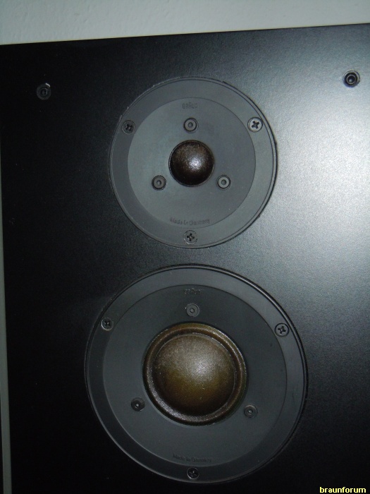

Zum LS150 Test:
Angeschlossen habe ich zuerst die LS150 gegen die Gast LS200. Schnell machte sich die Brilianz Stephans LS 200 bemerkbar, die LS150 hatten wenig Höhen.
HT & MT werde ich überholen lassen müssen, das bewieß der regelbare Sinus eines Tongenerators am CC4.... es kam nicht mehr viel aus den beiden Chassis raus. Bei der zweiten LS150 war dieses ganz anders, hier scheint alles OK zu sein.

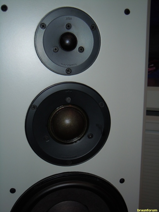

Test LS200 vs LS200
Als Zweites habe ich natürlich die LS200 gegen Stepans antreten lassen. Stephan hatte letztes Jahr seine Hochtöner bei Heb zum Ferroreinigen abgegeben, man kann bei meinen Ht & Mt Membranen gut eine dicke Klebeschicht (Ferro) erkennen, dieses hatten Stepans nicht und das schlägt sich auch beim Hörtest nieder. Etwas klarere und feinere Höhen konnte man hier erkennen.

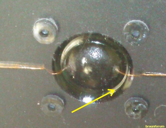

Noch eine Frage allerdings an Uli, wo genau kann man diese klebrige Verdickung denn sehen? (Foto?)
Ich habe schon viel über dieses Ferrofluid gelesen, aber noch nie die Folgen der Verdickung gesehen. Braunbernie meinte in einem anderen Beitrag sogar, das wäre Blödsinn und ihm noch nie untergekommen.

Hier mal ein Bild:
Man erkennt die Verklebungen der Membranen, bei Stephans "Heb" Revision ist alles mattschwarz und man erkennt keinen Kleber!

das dürfte aber doch eher das Dämfungsmittel sein, das auf die Kalotte gestrichen wurde, als das FF, oder?

Thomas hat recht, dies ist Daempfungsmittel und kein Ferrofluid. Bei meinen LS200 habe ich von Herrn Hebermehl HT Kalotten mit wenig Daempfungsmittel gekauft und das macht einen grossen Unterschied. Auch von Bass-Schwaeche kann bei meinen LS200 keine Rede sein (ohne zusaetzliche Bassanhebung).
