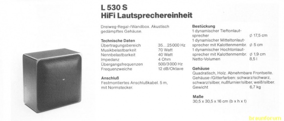

Danke für die weiteren Tips! Wie sind denn die Maße der SM 1002?
Habe mir eine paar Bilder angesehen und rein optisch gefallen sie mir recht gut.
Würden bezüglich der Funktion auch zu meiner Anlage passen?

Maße
#8 Beitrag von Fiasko » 04.04.2011, 21:56
Die quadratischen 1002er sind die "Nachfolger" der 530s. Hier ein Katalogauszug (Maße sind gleich):

Vielen Dank Jochen,
die Maße mach die Box für mich sehr interessant. Vom äußeren Erscheinungsbild gefallen sie mir auch gut, demnach noch einmal vielen Dank für den Tip. Wie schätzt Ihr die Boxen denn preislich ein?
