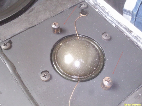

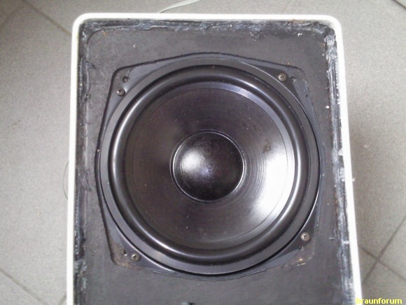

Dann habe ich zwei Ausbeulungen im Lochgitter gesehen, und dahinter 2 Schrauben, die bei der anderen Box nicht vorhanden sind.
Ich habe das Lochgitter vorsichtig abgenommen -
Der Tieftöner, sitzt in einer anderen Bohrung - und beim Mitteltöner sind zwei komische Schrauben, könnt ihr mir weiterhelfen ?!
Wurde der Tieftöner einfach gegen einen mit Gummisicken ausgetauscht ?

der Tieftöner sieht nicht nach dem Originalchassis aus, das in der L 620 sitzt. Das sieht man am etwas schiefen Einbau, nicht deckend mit der Ausfräsung und den Bohrungen in der Schallwand. Ob das überhaupt ein Braun-Chassis ist, weiß ich nicht.
Der Mitteltöner dagegen scheint okay, die verlängerten Schraubenköpfe dienen als Kalottenschutz - drücken aber leider gerne unschöne Beulen ins Gitter. Nur meine ich, daß pro Box normalerweise nur eine solche Schraube verwendet wurde.

Und welche Nachteile könnte ich durch den Umbau haben ? wie wirken sich zum Beispiel die leeren Löcher/Gewinde in der Schallwand aus ? Nachteile durch den etwas verdrehten Einbau der jetzigen Chassis ?
Sie laufen gerade an meinem Regie 510 und klingen nicht schlecht, keine Schnarren, kratzen o.ä.

Die Spezialschrauben in den MItteltönern dienten ganz richtig zum Schutz der Kalotten. Wenn beide noch verlackt sind, war das original, obwohl normalerweise bei diesen Typen nur eine dieser SChrauben verbaut wurde. Aber wer weiß, vielleicht hatte die Maid am Band gerade eine zuviel gegriffen.

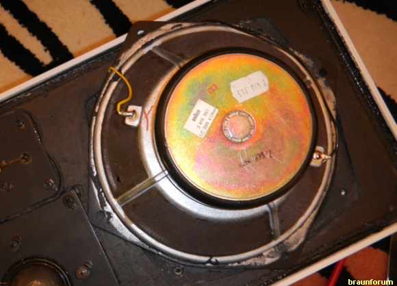

Ich habe heute mal den TT einer Box ausgebaut -
es ist ein TT von Tesla - ARN 6684, 4 Ohm.
Gerade herausgefunden, scheint eine tschechische Firma zu sein, heute TVM -

das mit der Isolierwolle ist egal. Die kann aussehen, wie sie will, da kommt es nur auf die Funktion an und die ist farbunabhängig.
Für die TT empehle ich dir, wie schone einige Vorredner auch, dich mit Rainer Hebermehl in Verbindung zu setzen.

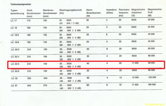

mit den Tesla TT wirst Du wahrscheinlich nicht glücklich. Hier die Daten der Originalbestückung:
Hier eine rückseitige Aufnahme meiner LC20/5 vor der Revision.

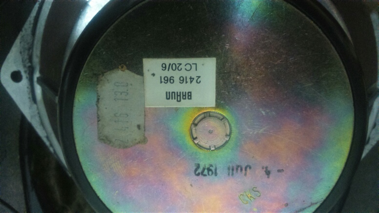

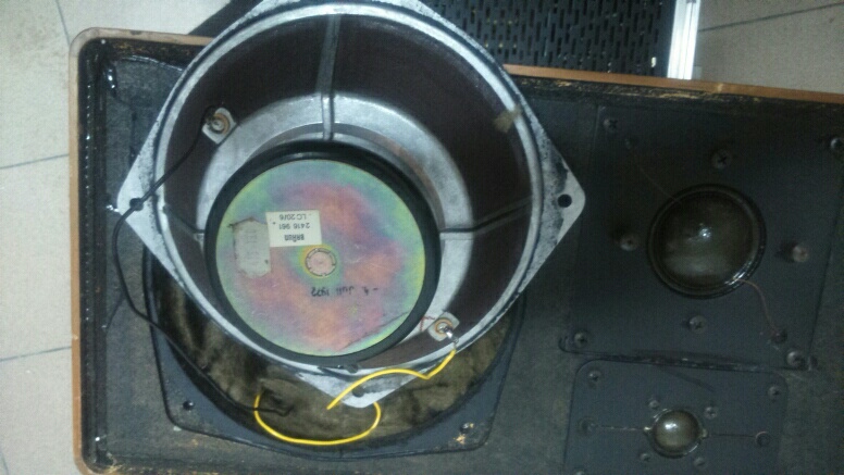

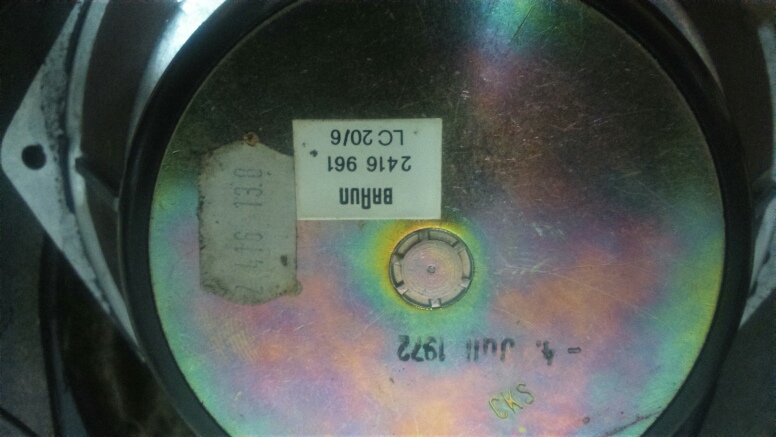

Ich habe L620/1 gekauft und ich habe probleme. Meine Tieftoner sind nicht originell, anstatt LC20/5 ich habe LC20/6. Können Sie mir sagen, ob kann es so sein?
Parameter sind mehr oder weniger gleich (ich denke, diese Lautsprecher kommen aus L500, L510 box). Muss ich Frequenzweiche modifizieren oder nicht?
Sorry für meine Deutschkenntnisse, Grüße aus Polen.

Beiträge: 1236
Re: Huch, L620, was ist passiert ?
#20 Beitrag von Rainer Hebermehl » 21.01.2018, 09:32
Hallo Devon,
2416 951 , 2416 961 und 2416 991 unterscheiden sich lediglich im Schwingspulenaufbau. Alle diese Typen kannst du in der L620, L620/1 und L 625 problemlos verwenden.

#21 Beitrag von Devon » 21.01.2018, 15:47
Hallo Rainer,
vielen Dank für info. Ich bin sehr glücklich, weil L620/1 sehr gut spielen (mittel und hoch frequenzen sind perfekt :)
