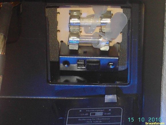

ich bin Neu in diesem Forum und seit heute im Besitz, von ein paar Braun LS 150.
Bisher hatte(und habe ich noch) ich ein paar ALR Take 4.
Ich betreibe die Lautsprecher an einem kleinen Röhrenverstärker, als Zuspieler dient ein Philips CD-880.
Momentan vermag ich noch nicht zu sagen, welcher Schallwandler mir besser gefällt.
Was mir wohl aufgefallen ist, daß mir der Hochton der Braun, gegenüber der ALR etwas nervig vor kam.
Wenn ich den Hochton um 1,5 db absenken möchte, muss dann der Schalter nach rechts, oder links gelegt werden?
Lage der Box in diesem Fall auf dem Lochblechgitter und knieend vor dem Anschlussterminal, muss dann der Schieberegler von mir aus gesehen nach rechts geschoben sein, um den Hochtöner abzusenken?

LS 150 / Hochton um 1,5 db absenken ... rechts oder links
#2 Beitrag von ARS » 15.10.2010, 21:23
Hallo Frank,
ja, diese Frage stelle ich mir auch manchmal ... rechts :wink: oder links :wink:

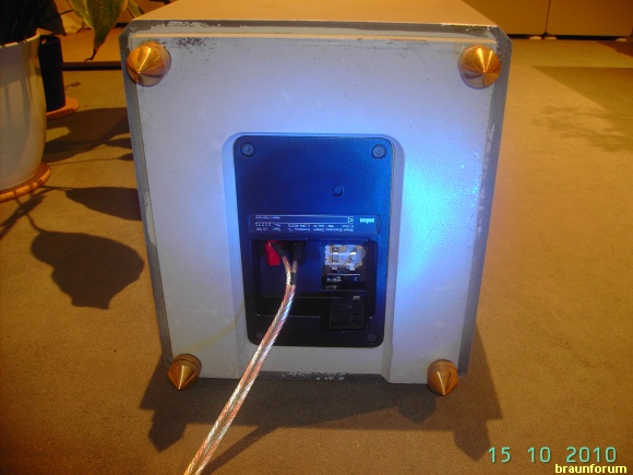

Habe meine LS 150 mal auf den "Rücken" gelegt ... geht einfacher als auf die Seite legen wegen der Gitter.
Das Schiebeplättchen hat rechts einen "Nippel" der in die "Lasche" passt. :idea:
Dort ist -1.5 db bzw. 0 dB aufgedruckt
Meine Hochtöner sind auf 0 dB eingestellt, daher Schalter nach rechts.
Bei -1,5 dB Schalter folglich nach links :D
(ohne das das "Schiebeplättchen" ... wird´s schwierig :? )

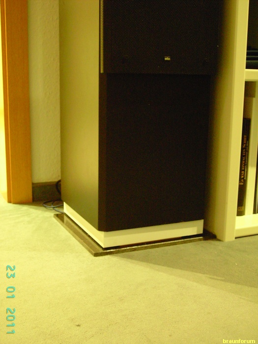

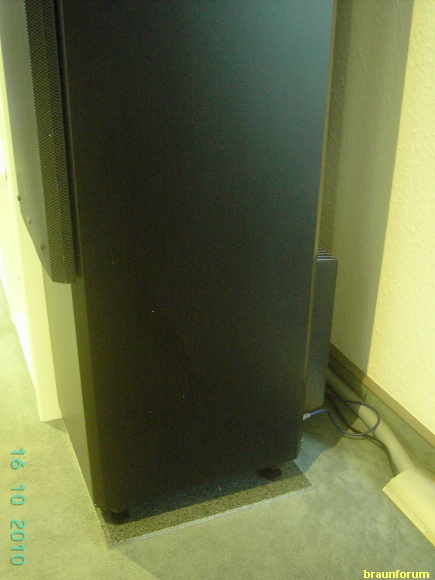

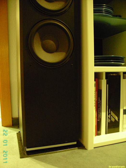

Ich habe die Boxen auf 4cm dicken Granitplatten stehen.
Nun weiss ich nicht, ob ich sie zusätzlich noch auf Absorber stellen soll.
Mit welcher Aufstellung, hast Du denn die besten Ergebnisse erzielt?
Gruß Frank

#4 Beitrag von ARS » 15.10.2010, 22:21
Hallo Frank,
ich hatte meine LS 150 auf einen 10 mm starke "Granitplatte" gestellt.
Eigentlich war die Granitplatte als Schutz vor dem "bösen Staubsauger :evil: " gedacht.
Nebenbei hatte ich bemerkt, das sich die "Resonanzen" zum Fußboden verbessert hatten !
Mit den "Absorbern" hat sich dann nochmals eine Klangverbesserung eingestellt, die "Hörbar" war :!:
Eine Granitplatte von 3 - 4 cm Stärke ist schon sehr gut ... :!:
Es käme auf einen Versuch an ... ob Absorber noch erforderlich sind ? :idea:
"Absorber" gibt´s für ca. 20 € (4 Stück).
Einfach mal probieren ... :wink:
herbert

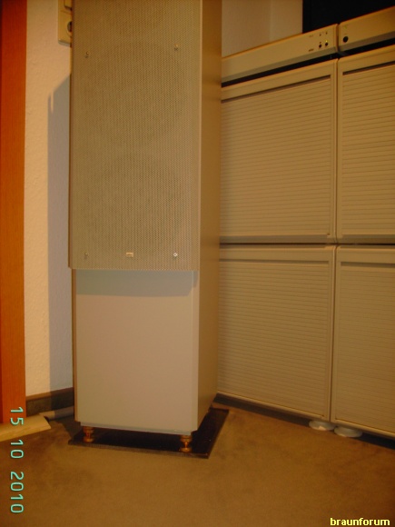

also, ich hatte meine m15 zunächst nur auf absorbern (kosten < € 10,00) stehen (teppichboden über altem stirnholzparkett): relativ dunkler klang.
dann habe ich mir zwei maßgefertigte 4 cm dicke granitplatten (€ 95 inkl. versand) besorgt: erhebliche klangverbesserung.
schließlich habe ich die absorber noch unter die grantiplatten gelegt: nochmals, wenn auch nicht mehr so große, klangverbesserung - siehe foto:
gleiches fazit wie bei rudolf: doppelt genäht hält (klingt) besser! :wink:

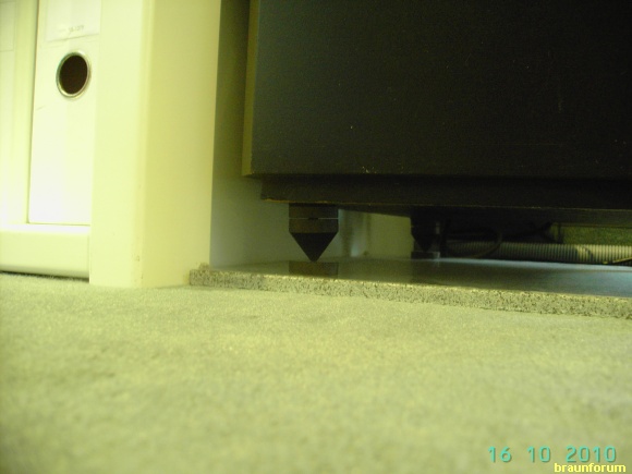

#7 Beitrag von v/d/b » 16.10.2010, 09:29
seit mir bitte nicht böse, aber die Sache mit den Spikes und den Granitplatten sieht in meinen Augen nicht sonderlich schön aus und passt nicht zur Sachlichkeit der Atelier Anlage :(
Aber Schönheit liegt eben auch im Auge des Betrachters.
Wer trotzdem so eine Granitplatte unter seine LS legen möchte, sollte sich mal beim örtlichen Steinmetz erkundigen.
Ich hatte mir vor drei, vier Jahren mal zwei Platten aus "Nero Impala" für Schränke im Bad schneiden lassen.
Die hatten in etwa das Format, das man für die LS auch benötigt und waren vom Preis her weit weg von den oben genannten 90,-€.
Alternativ schneiden auch größere Baumärkte Fensterbänke auf Maß. Da muss man dann aber an zwei Seiten auf polierte und gebrochene Kanten verzichten. Außerdem ist die Auswahl an verschiedenem Gestein geringer.
Ach ja, Spikes gibt es auch in schwarz, dann fallen sie weniger auf :wink:

die kritik an der optik der granitplatten und absorber kann ich nur insoweit verstehen, da auf dem von mir eingestellten foto die absorber sichtbar sind. dies habe ich allerdings nur für das foto gemacht.
in wirklichkeit liegen sie ein wenig weiter hinten, so dass sie praktisch unsichtbar sind und die granitplatten zu schweben scheinen. die granitplatten selbst fügen sich dank der im gleichen maß des m15 profils abgeschrägten ecken sehr harmonisch in die kontur der lautsprecher ein und stören das bild, wie ich meine, überhaupt nicht. schaut nochmal:

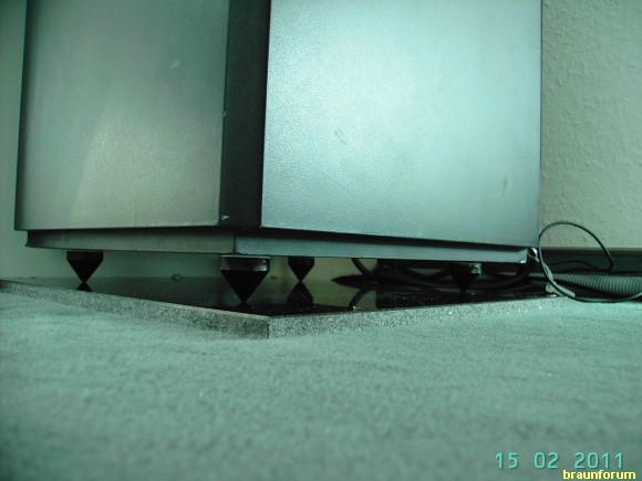

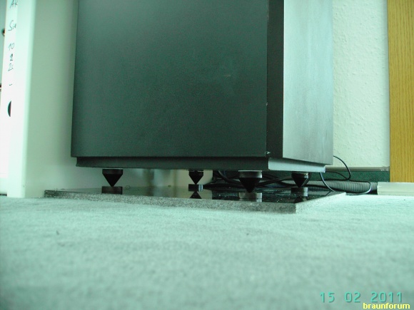

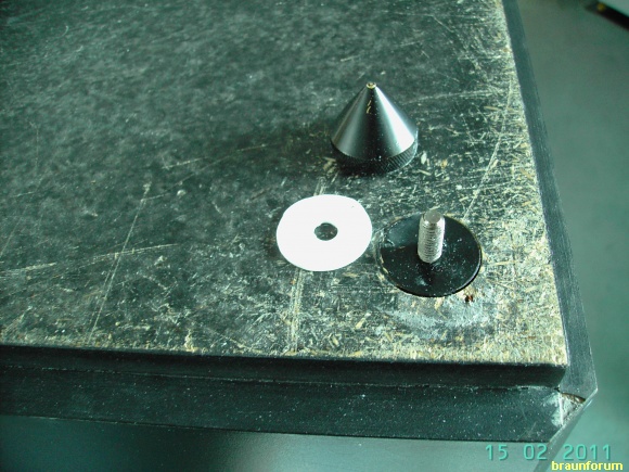

#19 Beitrag von BrAms » 03.02.2011, 14:22

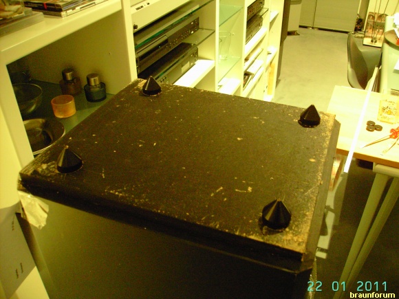

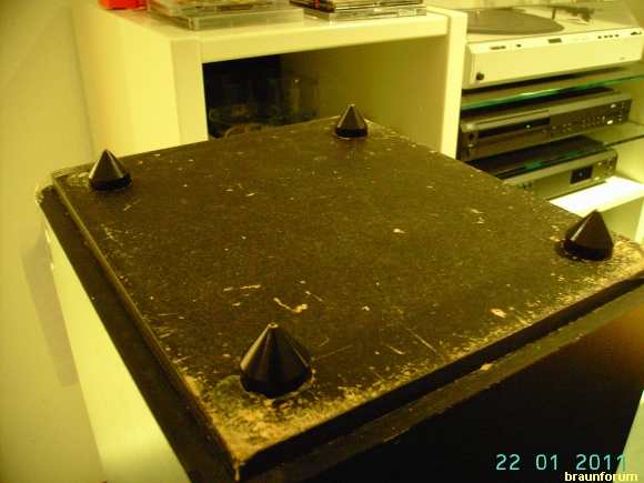

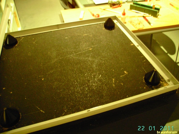

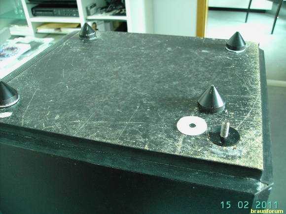

Hallo LS-Spikes-Experten,
angeregt durch Eure Beiträge zur Entkopplung von Schwingungen und auch durch eine Beschwerde meines Nachbarns über mir w/dröhnender Bässe habe ich mir diese Spikes
in schwarz zugelegt, die u. a. wohl auch Rudolf in der Messing-Ausführung benutzt:
So schön, so gut und nun zu meiner Installations-Frage:

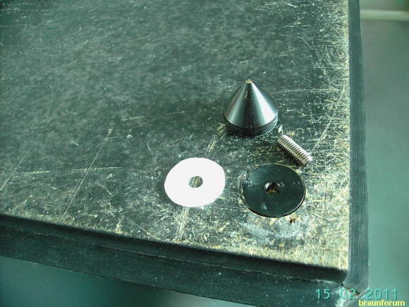

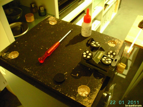

Wie bekomme ich möglichst allein die Spikes unter den 21.5 kg schweren LS 150 auf die Unterlegteller :?:
Ich bin zwar handwerklich nicht ganz auf den Kopf gefallen und habe schon die Löcher in den Unterlegtellern vergrößert, bin aber trotzdem bisher an der Aufstellung der LS auf die Unterlegteller kläglich gescheitert.
Wer hat für mich den Tipp :?:
Beiträge: 4456
#20 Beitrag von Uli » 03.02.2011, 16:46
Verwende doch einen Tropfen Heißkleber zum fixieren! :wink:

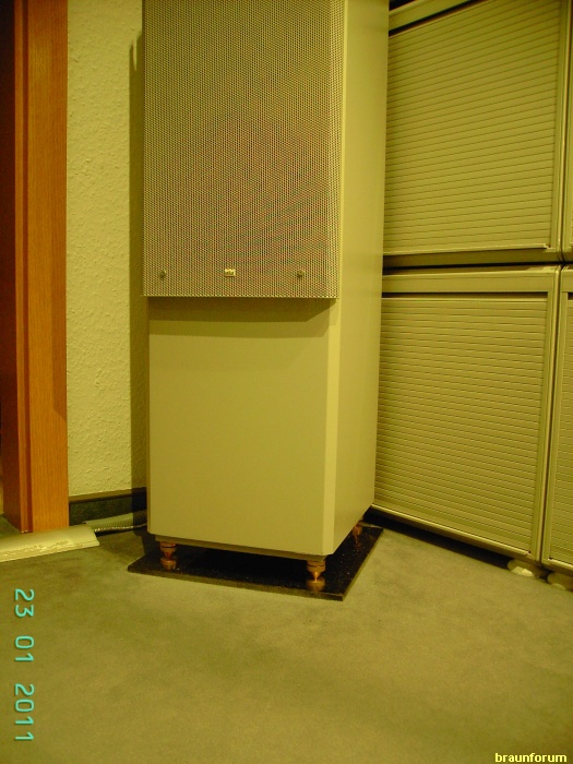

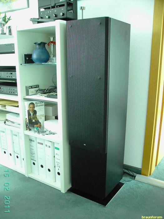

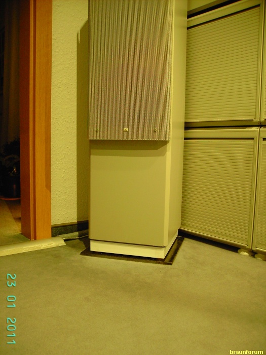

#21 Beitrag von ARS » 03.02.2011, 20:00
Hallo Harald
Hallo Braun-Freunde
Meine LS 150 hatte ich schon länger auf „Absorbern“ stehen und war damit sehr zufrieden !!!
Was mich jedoch störte, war die Optik bei diesem „Absorber-Typ“. :?
Folgenden Lösungen bzw. Alternativen sind möglich.

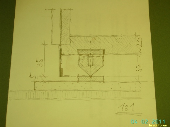

Bei meinen LS 150 Aktiv mit PA1 (Gesamtgewicht stolze 28 KG !) habe ich die oberen „Absorber Auflager“ im Boxen Sockel eingelassen.
Mit einen 25 mm Topfbohrer, ca. 6 mm tief in den Sockel einbohren (Achsabstand 30 mm bzw. 50 mm an der Rückseite!)
Die „Absorber Auflager“ werden in die Bohrung mit Heißkleber eingelassen und Härten nach kurzer Zeit vollständig aus …hält optimal !!!
Die Absorber Kegel können dann aufgeschraubt werden und sind bündig mit der Sockelplatte.
Bild Bild

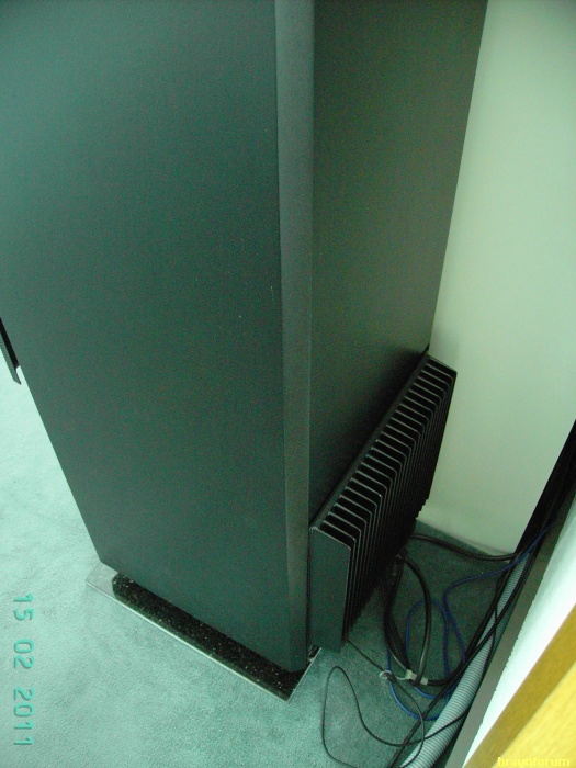

In Randbereich ist umlaufend ein 10 mm Alu-Winkel geschraubt.
Dieser umlaufende Winkel dient zu Befestigung der „Absorber Verkleidung“
Bild Bild
Schwierig ist natürlich das Aufsetzen der „schweren Box“ auf die kleinen Absorber Grundplatten …da braucht der Mensch „Hilfe“ oder starke Nerven, wenn ein Finger dazwischen kommen sollte …AUA ! :? :oops:
Die Boxen müssen natürlich mit einer Wasserwaage justiert werden (eine 2-te Person ist dann sehr hilfreich) :)
Die Justierung mit dem Feingewinde geht wunderbar … und sehr genau !
Bild Bild
Nach der Justierung wird die Blende (3-Seitig) aufgeschoben bzw. eingehängt.
Die Rückblende ist geschraubt und hat eine Aussparung für die LS Kabel.
Das Original Material ist „weiß“, stammt aus dem Modellbau und ist 1 mm stark.
Mit 10/10 mm Winkelprofilen lässt sich eine stabile „Absorber Verkleidung“ bauen, die mechanisch sehr belastbar und stabil ist!
Die „Absober-Verkleidung“ wird dann im entsprechenden Farbton „Schwarz“ oder „kristallgrau“ lackiert.
Bild Bild
Die gleiche „Absorber Verkleidung“ passt auch, wenn die "Absorber Auflager" nur aufgeklebt sind, so wie bei meinen „Grauen LS 150“
Wenn dann auch noch der Farbton stimmt …passt auch die Optik. :D
PS: Die „Granit-Grundplatten“ sind nur beim Teppichboden erforderlich … sonst können die kleinen „Absorber Grundplatten“ auf dem Bodenbelag stehen !

#29 Beitrag von ARS » 04.02.2011, 15:34
Hallo Braun-Freunde
Vielen Dank für Eure Beiträge … jede Meinung ist mir wichtig!
Es regt immer am, Dinge NEU zu überdenken und zu verbessern.
Die „Absorber-Verkleidung“ ist eh noch ein „Prototyp “ den ich jetzt erst mal fertig baue bzw. die „schwaze Lackierung“ fehlt ja noch !
Dann sieht es eh noch anders aus und ich denke ich mal, dann kommt der „schwebende Effekt“ besser zu Geltung. :idea:
Das war die erste Ideenskizze … der Rest habe mit meiner CAD gezeichnet und damit alle Bauteile, Abmessungen incl. Stückliste „Absorberverkleidung“.
Ich versuch mal, die ersten Fragen zu beantworten.

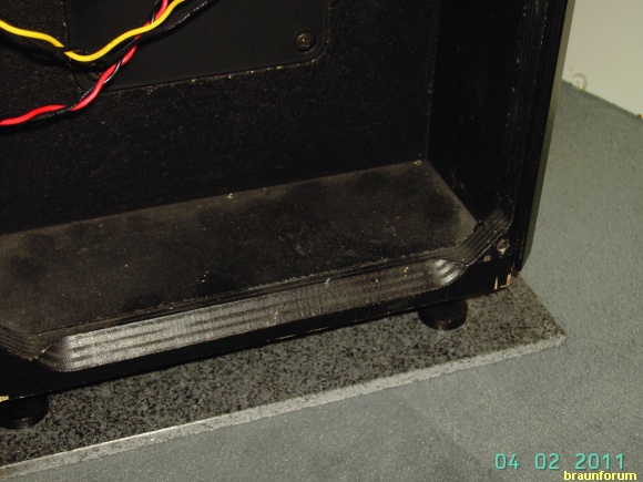

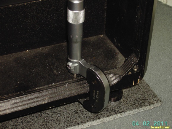

Stabilitätsprobleme mit der Sockelplatte sind nicht zu erwarten, da diese „Sockelplatte“ satte 20 mm stark ist. Die Topfbohrung ist auf 6 mm begrenzt, so dass noch 14 mm verbleiben.
Da die Topf-Bohrung mit Heißkleber und der Metallplatte wieder voll ausgefüllt sind, ist die Gesamtstärke wieder erreicht.
Bild Bild
(Diese LS 150 /Aktiv hat noch geklebte Absorber)
Die Unterkonstruktion für die "Absorber Verkleidung" besteht aus ALU-Winkeln.
Diese sind geschraubt und somit demontierbar.
Keine Bohrung ist im Sichtbaren Bereich, so dass ein Rückbau jederzeit möglich ist.
Die Absorber-Verkleidung selbst ist „steckbar“ …nur Rückblende ist wegen der LS-Kabel geschraubt.
Die Absorber verbleiben jedoch im Sockel, zumal nach Demontage des M6 Gewinde Stiftes die Oberfläche der Metallplatte bündig mit dem Holzsockel ist.
Die „Grauen LS 150“ sind übrigens unangetastet, die Absorber-Verkleidung war nur fürs Foto lose aufgelegt. :wink:
Ich zeichne gerade an einer „Alternative“, die ohne eine sichtbare „Granitplatte“ auskommt.
Auch hier wird neuer „Prototyp 2“ gebaut und …ohne die „Grauen LS 150“ zu verbauen. :!: :wink:

#30 Beitrag von ARS » 15.02.2011, 18:59
Hallo Braun-Freunde
Das „Ausrichten bzw. die Justierung “ der Boxen ist ja bekanntlich immer viel Arbeit, wenn man dazu auf dem Boden herumkriechen muss …und zur Fein-Justierung oft einen geduldigen Helfer benötigt.
Bei Standlautsprechen wie LS 150 Boxen , LS 200 oder M15 zum Beispiel sieht man - wenn es nicht passt - schon eine „vertikale Abweichung“ oder wenn es ganz schlimm kommt, den „Pisa Turm Effekt" :shock:
(Hab ich alles schon gesehen .. in dem Fall waren es 15 mm aus dem Lot :roll: und dann der Kommentar ... "Altbau Wohnung".)
Hierzu ein Tipp:
Bei hartem Fußbodenbelag, sei es Fliesen, Naturstein, Feinsteinzeug, Parkett etc. gibt es kaum einen Belag, der 100% eben verlegt worden ist.
Ein prüfender Blick auf die Wasserwaage ist oft ernüchternd …da können durchaus 1 - 2 mm im Fußboden drin sein.
Wenn der Standort der Boxen gefunden ist, den Fußboden untersuchen und mit entsprechenden Distanzplättchen die Wasserwaage ausrichten, bis alles passt.
Für die "Distanzplättchen" verwende ich „Plastruck“ (aus dem Modellbau-Sektor) in den Stärken 0.2 mm / 0,5 mm / 1,0 mm.
Bild Bild
Das Material wird in einer Plattengröße von 18 x 30,5 cm angeboten ... ABS oder Polistyrol-Platten geht auch.
Dieses Material läst sich sehr gut schneiden, Bohren, Schleifen, kleben, lackieren etc.
Die entsprechend hergestellten Distanzscheiben in 0,2mm, 0,5mm oder 1 mm Stärke werden dann mit dem Kegel festgedreht.
Bild Bild
Die Box muss dann „Nur noch gedreht werden“ (bei meiner LS 150 Aktiv sind es nur 28 KG :wink: )
und die Box steht sofort ausgerichtet an der richtigen Stelle.
Eine Nachjustierung ist nicht mehr erforderlich … ist jedoch immer noch möglich!
Bild Bild
Die Box könnte sogar ohne die „die Absorber Fußplatten“ stehen … ich persönlich würde es jedoch nicht empfehlen!
Die Absorber Fußplatte verteilt den Druck sehr viel besser und zudem findet man findet den Standort der Box wieder.
Bild Bild
Bei meinen Teppichboden würden die "Fussplatten" mit der Zeit glatt im Belag verschwinden ...daher habe ich hier eine Granitplatte als Auflager genommen.
PS: "Prüft doch mal, ob eure Boxen vertikal optimal ausgerichtet sind ... :wink: "
