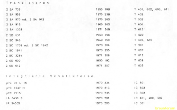

#4 Beitrag von Uli » 18.06.2010, 12:12
Hallo Langer,
BC14x/15x-Transistoren sind nur in den "Schuhkarton" Regieteilen und älter verbaut!
Hier eine Aufstellung der Halbleiter der PA1:

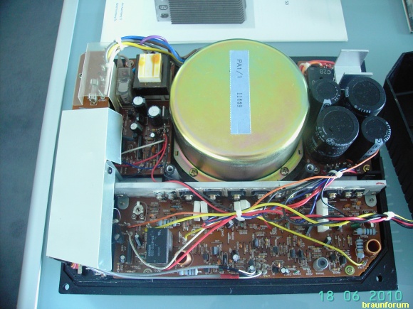

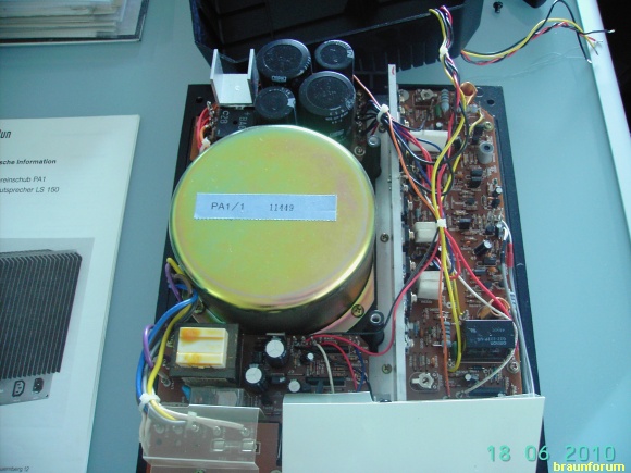

ARS
Beiträge: 383
Wohnort: 42657 Solingen
#5 Beitrag von ARS » 18.06.2010, 14:58
Hallo Langer,
danke für die INFO.
Hab mal in meinen Service Unterlagen der PA1 "1 970 005/IX-83" nachgeschaut.
Als "Laie" kann ich nicht sofort die Siemens-Bauteile erkennen.
Habe mal die PA1 ausgebaut und Fotos gemacht.
Nach Augenschein machen alle Bauteile einen fast "neuen" Eindruck ...
welche Bauteile könnten es sein ? die ausgetauscht werden müssten ?
ARS
