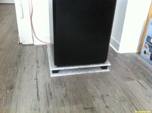

herbert hat geschrieben:hallo zusammen,
die kritik an der optik der granitplatten und absorber kann ich nur insoweit verstehen, da auf dem von mir eingestellten foto die absorber sichtbar sind. dies habe ich allerdings nur für das foto gemacht.
in wirklichkeit liegen sie ein wenig weiter hinten, so dass sie praktisch unsichtbar sind und die granitplatten zu schweben scheinen. die granitplatten selbst fügen sich dank der im gleichen maß des m15 profils abgeschrägten ecken sehr harmonisch in die kontur der lautsprecher ein und stören das bild, wie ich meine, überhaupt nicht.
Hallo Herbert,
bin auf deine Absorberlösung gestoßen (sieht für mich echt gut aus und passt wunderbar zum Lautsprecherdesign), weil ich meine M12 wegen schwimmend verlegtem Parket ebenfalls auf Granitplatten stellen möchte. Dazu meine Frage, ob die LS direkt auf der Platte stehen oder du auch noch etwas zwischen Granit und Lautsprechersockel gepackt hast?
Grüße Gregor
herbert
Beiträge: 737
Wohnort: 50968 köln
Re: granitplatten + absorber?
#33 Beitrag von herbert » 17.01.2013, 01:41
GUB hat geschrieben:
Hallo Herbert,
nein, gregor,
meine m15 stehen mit ihrem holzsockelrahmen direkt auf den granitplatten. zwischen diesem sockelrahmen und den platten noch etwas zu schieben oder zu stecken, wäre mir doch eine zu wackelige angelegenheit.
beste grüße
herbert

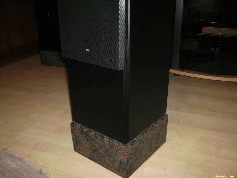

#34 Beitrag von Kalle » 10.11.2013, 20:25
Hallo Braun-Freunde,
hier mal noch eine Variante von Granitsockel.
Bild[/img]
Höhe ca. 13 cm
Wie hier schon mal beschrieben [/img]klick mich hatte ich bisher gerade mit der M9 heftige Probleme mit den Resonanzen des Fußbodens ( ein bösartiger Mix aus Leichtbetondecke welche sehr leicht in Schwingung zu versetzen ist und darauf Laminat direkt auf Teppichboden verlegt ). Schon bei moderater Zimmerlautstärke entwickelte der Fußboden ein Mitwummern was den Bassbereich und einen Teil des MT- u. HT-bereiches z.T. überlagerte bzw. verfälschte.
Mit jew. ca 25kg Granit unter den Sohlen tut sich jetzt selbst bei lauten Pegeln dahingehend nichts mehr.
Der Bassbereich ist nun viel differenzierter wahrnehmbar, MT u. HT klarer und die Raumtiefe hat zugenommen.
Die 13c m Erhöhung ist der ja nur 79 cm hohen M9 zusätzlich vorteilhaft bekommen.
Gruß Kalle

Kalle
Beiträge: 28
Registriert: 14.01.2012, 23:48
Wohnort: Kaiserslautern
#39 Beitrag von Kalle » 17.11.2013, 00:56
erst mal vielen Dank für das Teilen eurer Meinungen.
Ja das mit dem Überstand hat sich zum einen daraus ergeben, dass mir meine Frau Steinmetz davon abriet genau auf die Boxenmaße zu fertigen. Sie begründete das damit, dass es bei der Bearbeitung zu Maß.- u. Winkelabweichungen im mm-Bereich kommen kann, welches man mit einem leichten Überstand besser kaschieren kann.
Der von mir gewählte Überstand beträgt an jeder Kante ca. 5 mm.
Zum anderen hatte ich mich vorher schon entschieden die Sockel als eigenständig darzustellen und nicht als die optische Verlängerung der M9. Von daher konnte ich mich auch mit dem geringen Überstand arrangieren.
Nun zur Farbauswahl gibt es zu sagen, das ich da nicht groß Auswahl hatte. Ich hatte mich entschieden bei einem lokalen Betrieb fertigen zu lassen . Ich habe im Umkreis bei ca. 15 Betrieben angefragt bis ich einen fand der diese Materialdicke bearbeiten konnte und auch entsprechendes Rohmaterial vorhanden war (in diesem Fall ein abgeräumter Grabstein). Laut Aussage einiger der angefragten Steinmetze würde mittlerweile der Bedarf für D. von z.B. Grabsteinen mehrheitlich in Indien gefertigt. Von daher wird es schwierig hier vor Ort Reststücke in dieser Dicke zu finden.
Ein Betrieb bot mir an die Sockel für 400,-€ reinen Arbeitslohn zu fertigen. Das Material hätte ich selbst beschaffen müssen . Alternativ ließ er mir in Indien ein Angebot erstellen, welches sich inklusive Material in größerer Farbauswahl, einer Sockelhöhe von sogar 20 cm und Versand auf 250,-€ erstreckte. Lieferzeit wäre ca. 20 Wochen gewesen. War schon verlockend, aber der Gedanke in Indien fertigen zu lassen hatte für mich etwas Geschmäckle, weshalb ich mich für den heimischen Ersteller meiner Sockel entschied. Dort schlugen an reinem Arbeitslohn 300,-€ für beide zu Buche. Den ollen Grabstein bekam ich umsonst.
@abig
Hallo Olli mit dem entkoppeln vom Fußboden wurde ja nicht die Klangeigenschaft der M9 selbst verbessert sondern nur die störenden Resonanzen des bei mir kritischen Bodens beseitigt, was natürlich am Hörplatz als Klangverbesserung empfunden wird.
Kalle
