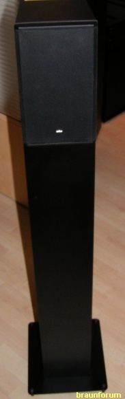

#9 Beitrag von Gulugulu » 07.10.2010, 11:14
Rainer Hebermehl hat geschrieben:Richtig, Carlos,
die Säulen gab es nur in weiß.
Verflucht. :wink:
Ich lasse sie trotzdem schwarz - einmal lackieren reicht. Sähe mit schwarzen Lautsprechern auch komisch aus...
Beiträge: 1237
#10 Beitrag von Rainer Hebermehl » 07.10.2010, 12:14
Sieht sehr elegant aus, Andreas.
#11 Beitrag von Gulugulu » 07.10.2010, 12:19
Ja, schön sind sie. Aber leider klingen die CM5 doch sehr bescheiden...
