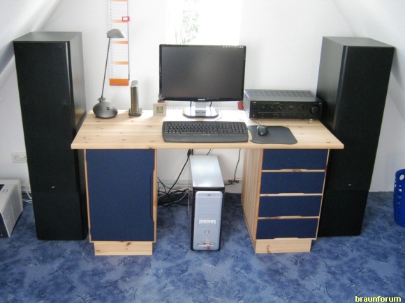

Als absoluter Braun Neuling konnte ich mir heute ein paar neuwertige Braun LS 200 für 300€ schießen. Angeschlossen habe ich diese an einen JVC AX 411
Was ist von den Lautsprechern aus heutiger Sicht zu halten? War der Preis angemessen oder nicht doch zu teuer?

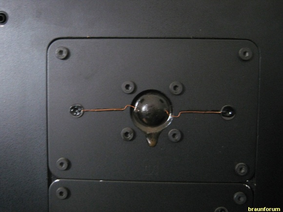

Nach ausgiebigen Hörsessions ist mir ein leichter brillianzvorteil der linken Box aufgefallen. Wie ist das zu erklären? Oder vielleicht doch nur Einbildung?

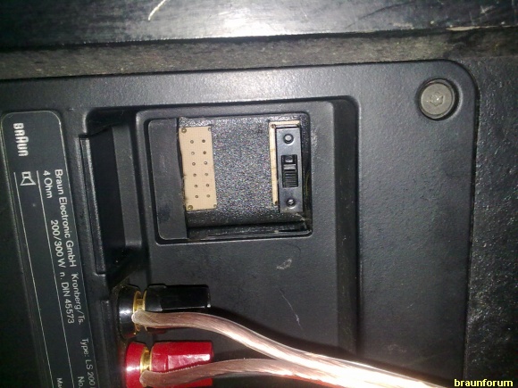

Hab schon versucht die Hochtonsicherung ausfindig zu machen, aber konnte keine finden. Bei den kleineren LS Reihen inklusive der LS 150 weiss ich, dass diese jeweils über eine Hoch und Mitteltonfeinsicherung besitzen.
Oder hat die LS 200 keine? Stattdessen findet man einen Schalter zur Hochtonsenkung -1,5dB

Hallo Windsor,
Ursache kann ein defekter Hochtöner sein (hoffentlich nicht), oder aber auch ein defekter Elko in der Frequenzweiche. Ich würde den fraglichen Hochtöner einfach einmal ausbauen und probehalber mit einem Ohmmeter durchmessen. Wenn den jemand geschossen hat, dann ist i. d. R. die Spule durchgebrannt und der Stromfluß unterbrochen.
Wenn auf diese Weise kein Fehler feststellbar ist, einfach einmal mit dem der anderen Box durchtauschen um den Fehler einzugrenzen.
Bitte Polarität und luftdichtes Verschließen (am besten mit "Fermit spzial"-Kit aus dem Sanitärbereich) beachten.

Ja, den habe ich dies bezüglich schon angeschrieben. Sobald ich den Trebleregler für den rechten Kanal ein wenig anhebe klingt er genauso brilliant wie der des rechten Lautsprechers auf neutraler Stellung

Windsor 6400 hatte mich bereits per PN angeschrieben und ich habe ihm empfohlen, mich einmal anzurufen. Das war, bevor ich seinen Beitrag und die Bilder hier im Forum gesehen hatte. Auf Anweisung des A/D/S/ Besitzers und damit auch unser Chef, des " beliebten und fähigen " Herrn Dr. Godehard Günther ( Wert darauf legend, daß er Mitarbeiter bei Wernher von Braun gewesen sein will ) mußten wir die Hochtöner und auch die MItteltöner im Laufe der Fertigung so zukleistern. Damit kam die LS200 den krummen Ami-Gehörgängen entgegen. Richtige Brillianz gibt es erst, wenn das Dämfungsmittel abgewaschen und die Kalotten dann dünn bestrichen werden. Da das Ganze sehr aufwendig ist, der Hochtöner muß zerlegt und dann neu zentriert werden, ist es sinnvoller, mir solch ein Chassis zuzusenden. Das konfektioniere ich mit dem Original Braun SCwingsystem für die LS200 und bestreiche es entsprechend dünn. GIbt ein völlig neues Hörgefühl !

Dämpfungsmittel Sie sagen es ! Kein Wunder, denn bei dem verdächtigen Hochtöner ist diese Schicht mds. doppelt so dick aufgetragen.
Kann man diese nicht einfach selber entfernen bzw nur leicht abtragen? Wenn dies nicht der Fall sein sollte. Wieviel kostet so etwas bei Ihnen?

Hallo Rainer,Rainer Hebermehl hat geschrieben:Auf Anweisung des A/D/S/ Besitzers und damit auch unser Chef, des " beliebten und fähigen " Herrn Dr. Godehard Günther ( Wert darauf legend, daß er Mitarbeiter bei Wernher von Braun gewesen sein will ) mußten wir die Hochtöner und auch die MItteltöner im Laufe der Fertigung so zukleistern. Damit kam die LS200 den krummen Ami-Gehörgängen entgegen. Richtige Brillianz gibt es erst, wenn das Dämfungsmittel abgewaschen und die Kalotten dann dünn bestrichen werden.
das ist schon harter Tobak hoch drei. Solche Background-Infos von Dir aus dem Nähkästchen finde ich immer höchst interessant!
@windsor6400
Herzlich willkommen in unserem Forum
Ich kann Dir nur an wärmstens Herz legen, die zugeschmierten Chassis an Rainer zu schicken. Dann stimmt der Hochton-Frequenzganz exakt und die Boxen klingen nach made in Germany.

an den Kalotten würde ich selbst nichts machen. Wenn Du das Problem mit einem Höhensteller kompensieren kannst, würde ich das erstmal tun, bis das Budget wieder besser ist

Sämtliche Kontakte habe ich vor Inbetriebnahme des Verstärkers mit Ballistol gereinigt. Anschließend war auch das Potikratzen der Lautstärkeregelung in der Mittelstellung verschwunden. Der Treble und Bassregler war davon nie betroffen.
Wahrscheinlich war die Hochtonabsenkung -1,5dB aktiviert, sodass diese nun durch die CD Direct Funktion umgangen wird.
