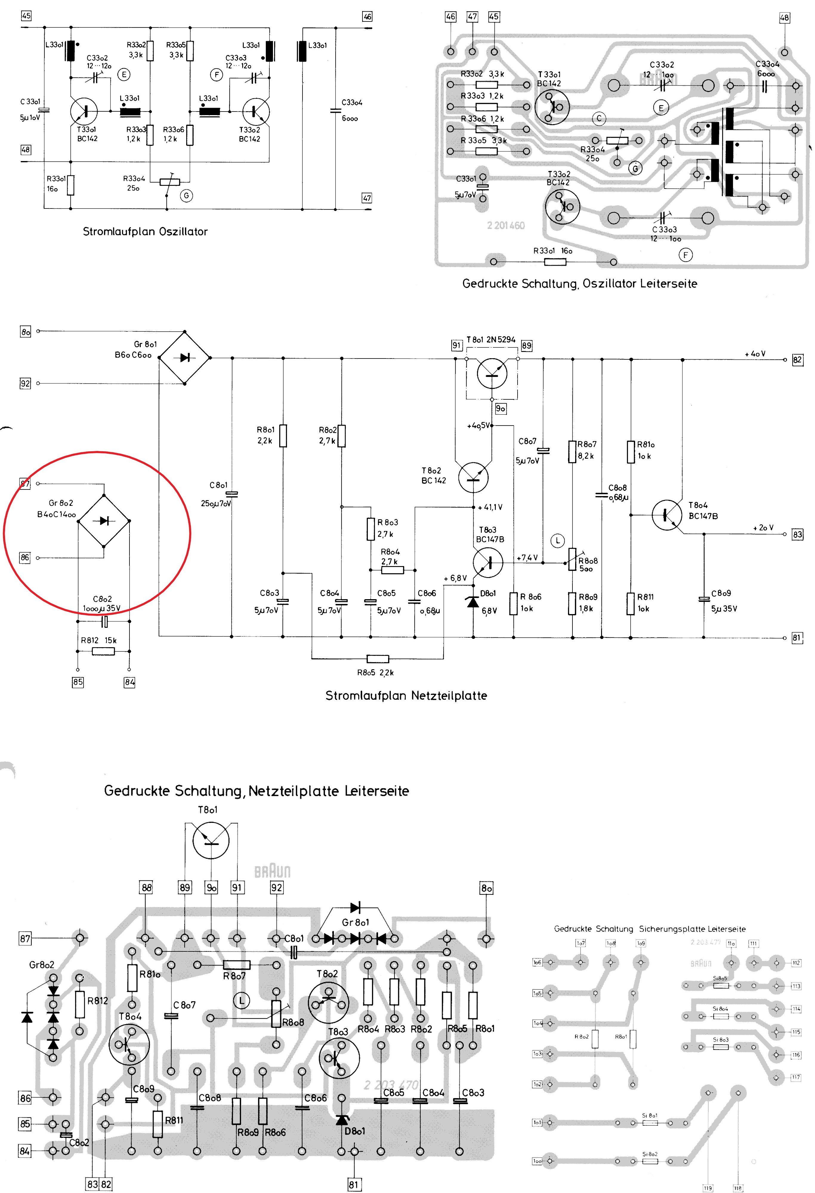

Hallo Kollegen,
ich versuche für eine große braun Sammlung ein TG 550 zu reparieren.
Das Problem wurde durch einen defekten Gleichrichter verursacht (s. markierten Gleichrichter im Schaltplanausschnitt).
Der Betreiber der Sammlung sprach von einem lauten Krachen beim Anschalten des TG 550 und dann Ausfall der Laufwerksfunktionen.
Die dabei ausgelöste 1 A-Sicherung wurde später probeweise getauscht, die neue löste auch gleich wieder aus ("brannte" durch).
Der Capstanmotor lief trotz des Ausfalls.
Bei Messungen habe ich den defekten Gleichrichter lokalisiert.
Der Gleichrichter ist inzwischen getauscht, die Spannungsversorgungen auf der Platine mit den beiden Gleichrichtern funktioniert wieder einwandfrei (Versorgungsspannungen nachgemessen).
Das Problem besteht darin, dass die Laufwerkstasten nun keine Funktion mehr auslösen.
Ich vermute, dass beim "Hochgehen" des Gleichrichters dahinterliegenden Bauteile, die mit den Spannungen der Gleichrichterplatine versorgt werden, zerstört wurden und plane aktuell die Suche nach diesen.
Falls jemand einen Tipp hat, der mich auf eine richtige Spur bringt?
Ich würde mich ansonsten entlang des Schaltplans vorarbeiten und ein Bauteil nach dem anderen, welche direkt an der eingehenden Versorgungsspannung liegen, prüfen.
Ich hoffe, dass es kein Relais erwischt hat.

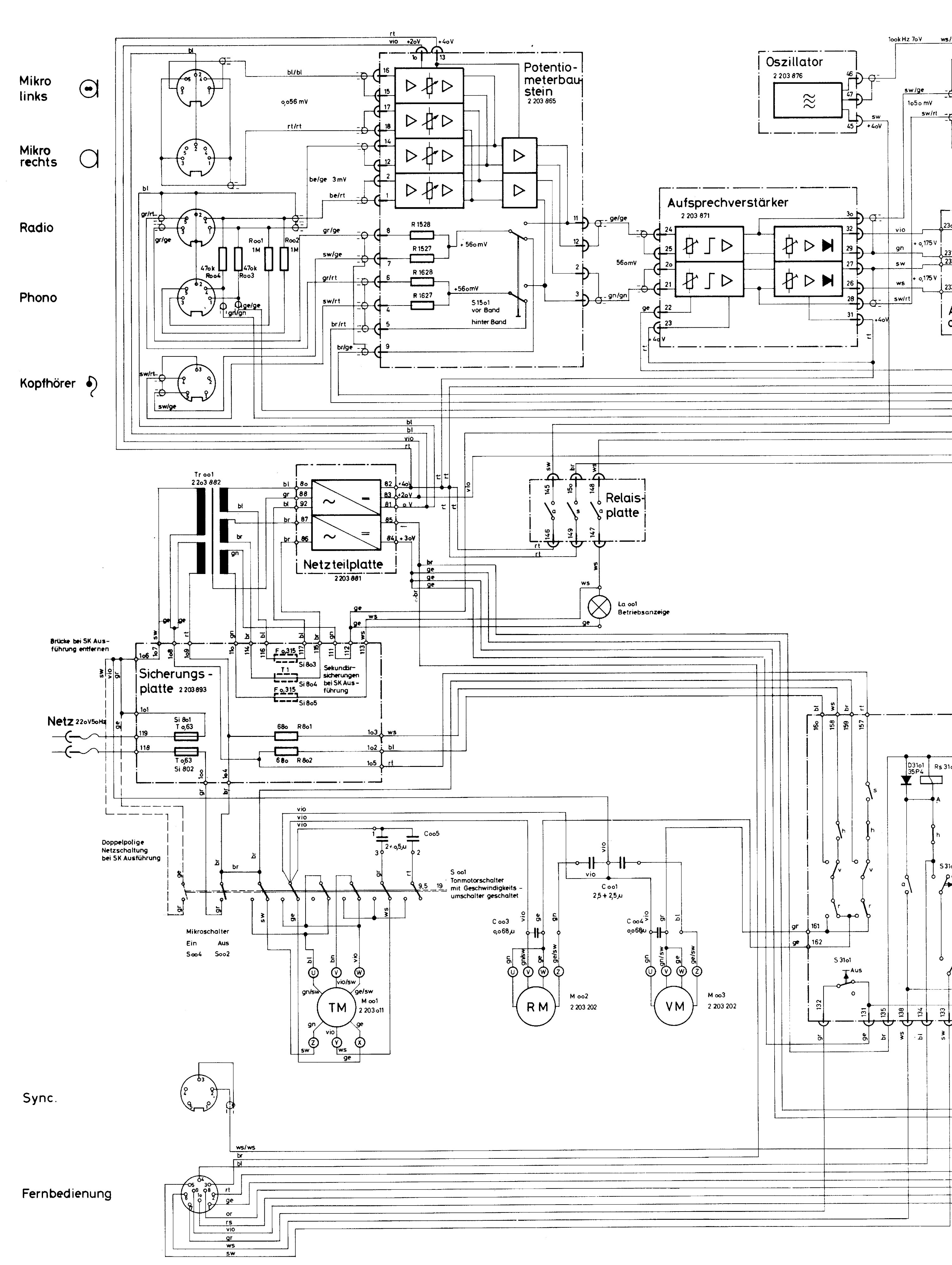

Ich habe im Schaltplan nachgeschaut: Wenn weder die Fernbedienung noch der Blindstecker auf der Fernbedienungsbuchse steckt, funktioniert keine der Laufwerksfunktionen!
@Michael,
prüfe bitte ob eines der beiden Teile in der Fernbedienungsbuchse gesteckt ist bevor Du weiteres ausprobierst.
