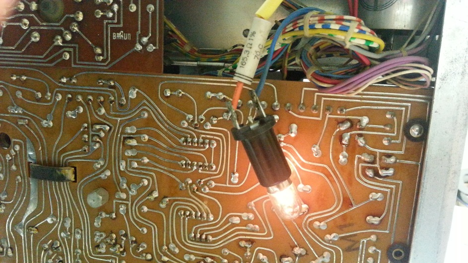

Bin bei Reichelt doch noch fündig geworden, war etwas schwierig zu finden.
Die 24V 25mA Lämpchen (Fassung BA9s) gibt es nicht (mehr), aber als 28V 40 mA, mit einem Vorwiderstand von ca 180 Ohm 1/2 W leuchten die genauso hell wie die originalen. Kosten 10 Stck nur 2,70€, BestellNr: L 3478B.
Dazu gleich passend die kleinen Skalenlämpchen mitbestellen für 10 Stk nur 2,10€, BestellNr L 2342, dann hat man genug Reserve, auch für die regie Serie (Stereolämpchen) geeignet.

hallo Dirk,
na die Werte stehen ja schon im Beitrag, so um die 180 Ohm und ca 250mW Leistung. Ich hatte in der Kramkiste noch einen 168 Ohm 2W. Bei Reichelt würde ich diesen nehmen: Artikel-Nr.: "1W 180", 180 Ohm bei 1W, kostet ca 15 Cent. Das ergibt in etwa die gleiche Lichtmenge wie die originale 24V 25mA Lampe wenn man sie rein optisch nebeneinander vergleicht.
Der Wert ist nicht kritisch, man muss sowieso noch 3 Meßwerte prüfen und neu justieren.
Ich habe den Netzspannungswahlschalter auf 240V eingestellt, das schont die Elektronik da wir ja jetzt 230V Netzspannung haben.
Zum Justieren siehe Blatt 8 der Serviceunterlagen.
1. Versorgungsspannung mit R 0807 auf 24V einstellen
2. Spannung an den Wickelmotoren justieren Vl (links) auf 40V und Vr (rechts) auf 70V mit den Trimmern an der Lichtschranke
einstellen wie in den Unterlagen beschrieben. Der Prüfstecker schaut oben rechts aus dem Rahmen raus.
Danach läuft die Bandzugregelung wieder wie gewohnt und wegen der Überdimensionierung der Lampe wird diese wohl ewig halten ;-)
