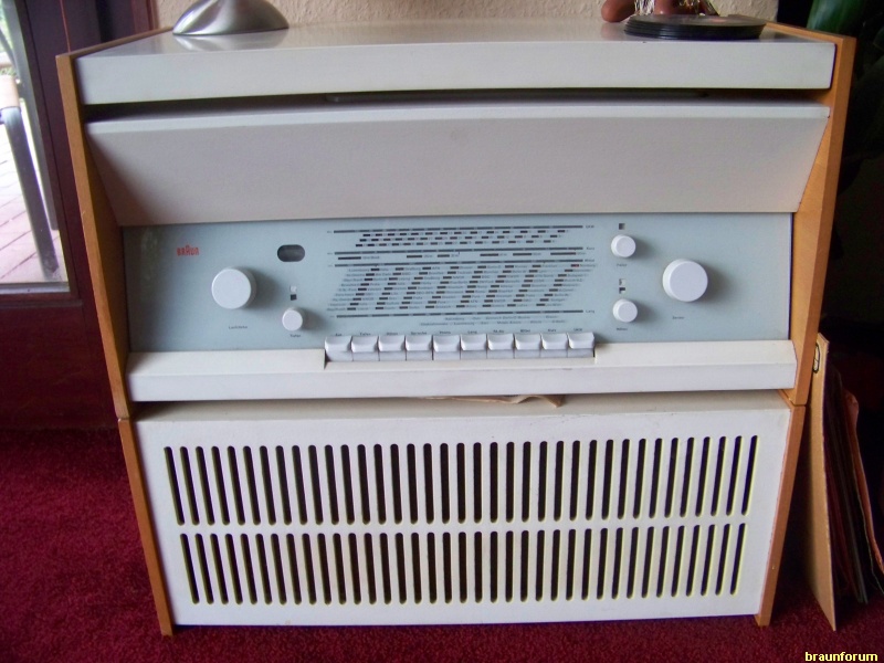

mir ist leider eine Taste meiner Braun Atelier 1 Anlage gebrochen. Vielleicht hat einer von euch noch eine liegen und kann sie mir anbieten bzw. vielleicht weiss jemand, wo ich sonst fuendig werden koennte. Das waere prima, danke.

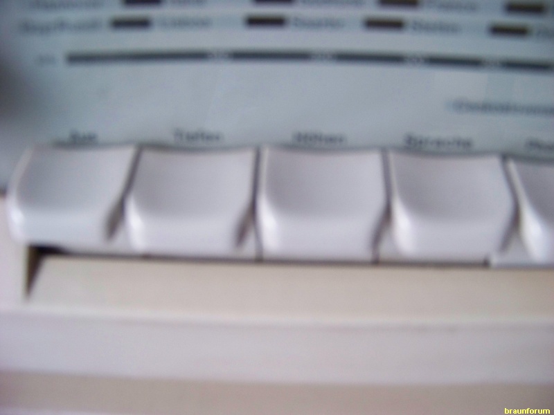

habe 2 Fotos gemacht. Es handelt sich um die Tasten, die auf Bild 2 zu sehen sind. Habe meine defekte erstmal geklebt, glaube aber nicht, dass das lange haelt.

Hallo Olli,
die Tasten sind aus einem Kunststoff, der durch Lösungsmittel angelöst werden kann. Daher kann man ihn relativ gut kleben - natürlich mit dem richtigen Klebstoff. Geeignet sind Modellbaukleber für ABS und Hart-PVC. Wenn noch alle Teile da sind, ist das eindeutig die bessere Methode als eine umlackierte graue Taste. Wenn die Taste unten an der Aufnahme gebrochen ist, d.h. ausserhalb des Sichtbereichs, kannst du auch großzügig mit 2-Komponentenkleber, z.B. Stabilit Express kleben, das bringt mehr Festigkeit.
Du hast übrigens im falschen Bereich gepostet, im Bereich Atelier-Reihe geht es um die - relativ modernen - Komponenten-Anlagen aus den 80er Jahren. Die Röhrengeräte findest Du normalerweise unter Radio/Phono weiter unten. Daher auch die irritierte Nachfrage nach Fotos der betroffenen Taste.
