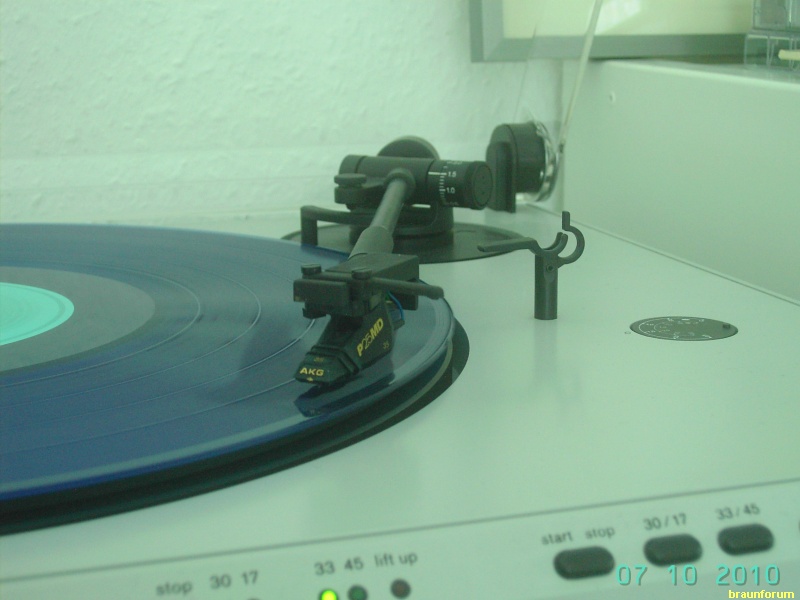

P4 mit AKG Tonabnehmer
Hallo Torben,
@ Braun Freunde
bei einem P4 passen auch andere Tonabnehmer Systeme ...wie z.B. von AKG ... das System hört sich sehr gut an !
Der Einbau ist problemlos möglich ...es werden jedoch zwei Gegengewichte benötigt.
Das Original Braun System incl. Nadel ist als "Einzelteil" mittlerweile sehr selten ... da muss manchmal der P4 mit gekauft werden ...
@ Braun Freunde

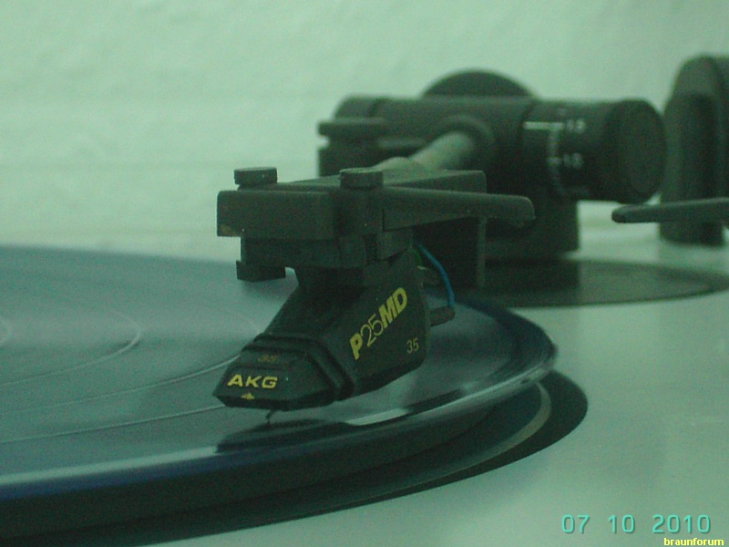

vinyl_liebhaber
AKG P25 MD 35
Hallo Torben,
ja, auch ein sehr feines Teil das AKG. Dürfte nur auch sehr schwer zu bekommen sein!
Gruß Ralf
