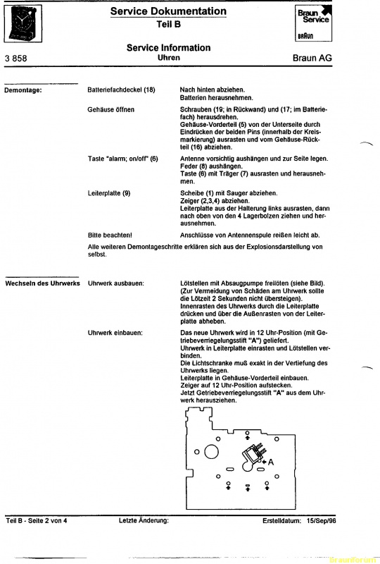

Hallo liebe Leute,
weiß jemand, wie man das Gehäuse des AB55RF (time reflex control, mit Schlummertaste + Bewegungsschalter) aufkriegt?
Ich finde zwei Schräubchen (1 in der Rückwand, 1 im Batteriefach), kann sie wohl lösen, aber sonst löst sich nix dabei :-(
Wie geht der geheime Drück-/Schiebe-/Magische-Worte-Mechanismus bei diesem schönen Gerät?
Vorab vielen Dank!

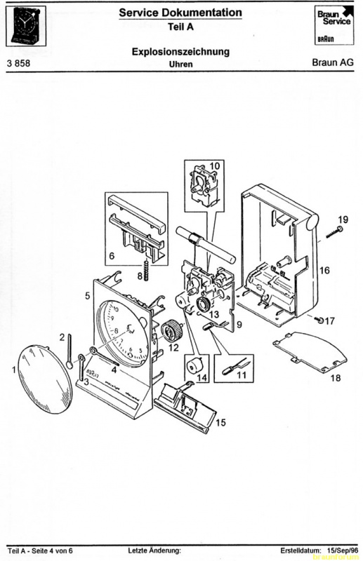

hallo (Schlonz?)
hier die anleitung zur demontage der AB 55 RF.

Halle gstae,
allerbesten Dank!
Da werde ich mal mein Bastelglück versuchen :-)
