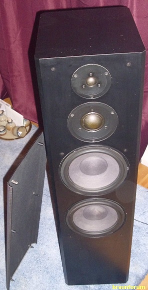

Modell LS 150 - zweite Baureihe (Kabelanschluß unterhalb der Box)
  • 3-Wege-Regielautsprecher - passiv, geschlossenes Prinzip
  • Musikbelastbarkeit 300 Watt
  • Nennbelastbarkeit 150 Watt
  • Impedanz 6 Ohm
  • Übertragungsbereich 18...30.000Hz
  • Wirkungsgrad 91dB/1W/1m
  • Übertragungsfrequenzen 500/4500Hz bei 12dB/Okt.
  • Tiefton (Konus) 2x ø150mm
  • Mittelton (Kalotte) ø50mm
  • Hochton (Kalotte) ø25mm
  • Breite 265mm
  • Höhe 1050mm
  • Tiefe 300mm
  • Brutto Volumen 75 Liter (passiv) / 70 Liter (aktiv)
  • Gewicht 21,5 kg (passiv) / 27 kg (aktiv)
  • Farben weiß, schwarz und weitere Ausführungen gab es auf Anfrage

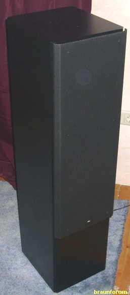

  • Blenden Alu-Lochblechgitter durch 6 Stecker gehalten
  • Baujahr ab 1983 bis ?
  • Verkaufspreis einzeln DM 1000,- (?)

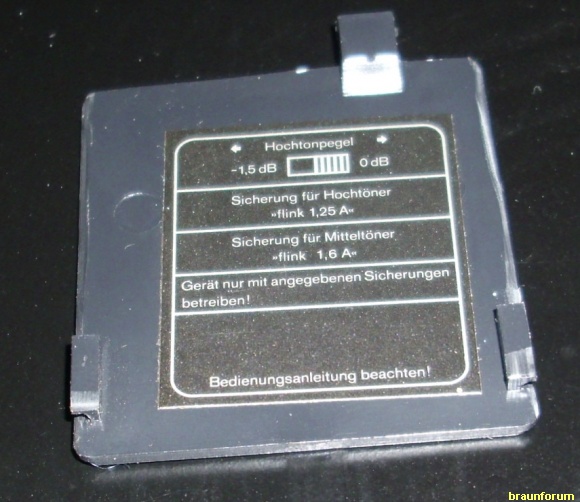

  • Besonderheiten: Sicherungen für Hoch- und Mitteltöner / Gitter aus Lochstahl, innenseitig mit Akustikvlies beklebt
Bemerkung: Die Lautsprecher gab es in 2 Varianten, einmal passiv und auch aktiv mit dem Monoblock PA1/1.
Auch ein nachrüsten war seinerzeit möglich, allerdings

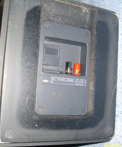

ab Box Nr.: 18101 wurde die Frequezweiche mit den Klemmanschlüssen in die Bodenplatte verlegt.
Damit entfiel die Möglichkeit des Aktivumbaus. (Quelle: Herr Hebermehl)
Meine subjektive Einschätzung:
Super klangneutrale Wiedergabe gerade bei mittleren und hohen Frequenzen. Satter, voller Bass trotz fehlendem Bassreflexrohr, auch nach über 26 Jahren hat dieser Lautsprecher nichts an Dynamik eingebüßt!

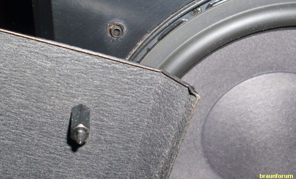

Die Schutzgitter werden durch 6 Steckstifte gehalten und ans Gehäuse aufgeklickt:

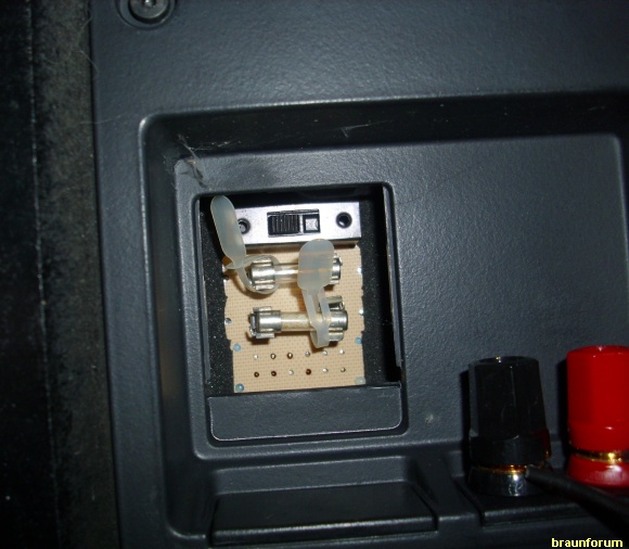

Unterhalb der Box findet man neben den Kabelanschlüssen einen Deckel:
hier kann man den Hochpegel noch um -1,5dB abschwächen und die Weiche von Hand anpassen.

Mir ist gerade aufgefallen, dass die Angabe für den Durchmesser des Tieftöners nicht stimmen kann.
Gruß Flo
jsbo
Beiträge: 297
Wohnort: 448XX Bochum
#19 Beitrag von jsbo » 01.08.2014, 02:24
Hallo Flo,
stimmt:
1.) richtige Größe Tieftöner 210 mm
2.) Die LS 150 sind wohl bereits 1982
in den Verkauf gegeangen
(sind bereits im Prospekt von 09-1982 enthalten)
