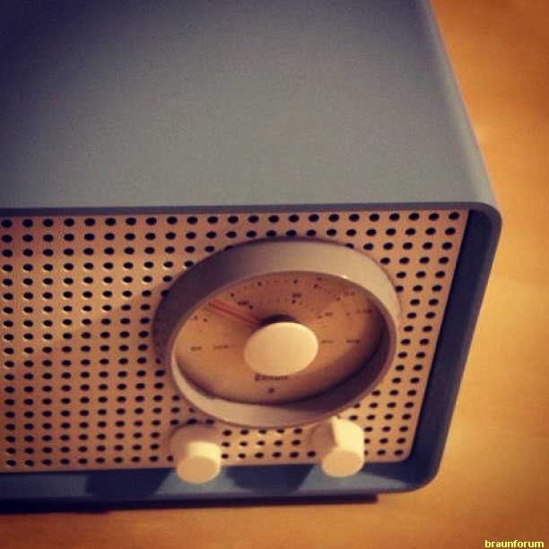

ich habe mein SK 25 so weit aufgearbeitet. Es fehlen noch Rückwand (in Fertigung) und der Lautsprecher Stoff (in Lieferung). Bevor ich das Projekt Restauration gestartet habe konnte ich auf dem Radio ohne Antenne 2-3 Sender empfangen. Jetzt nachdem ich fertig bin, empfange ich selbst mit Antenne (große Bügelantenne passend zum Radio) keinen Sender. Dabei habe ich nichts an der Technik verändert, nur das Gehäuse und Gitter lackiert usw.!

Vielen Dank für eure Hilfe. Fotos der Restauration kommen die Tage, wenn es komplett fertig ist. Ein kleiner Vorgeschmack im voraus.

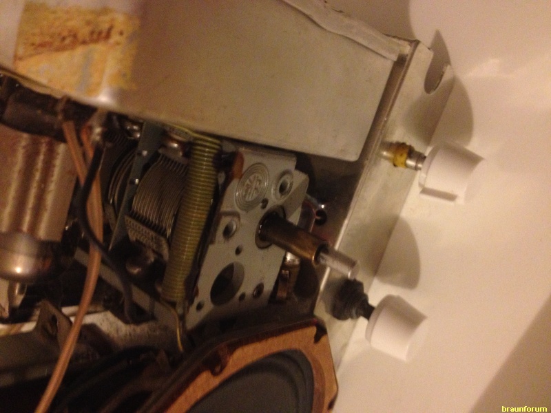

Hallo, danke schon einmal für die Antworten. Ich meine die Welle des Drehkos. Ich hänge ein Bild mit an. Bisher habe ich nichts verändert seit dem letzten mal, daher ist es für mich wirklich rätselhaft.
Ich kenne mich auch nicht so aus, deshalb werde ich nichts machen was mir nicht ausdrücklich empfohlen wird und ich mir selbst zutraue!
Auf dem Bild sieht man die Spitze (silber) und dahinter in Messing ein anderer Teil der Welle. Beide lassen sich mehr oder weniger unabhängig voneinander drehen.

Wie Thomas schon meinte. Das vordere ( silberne) ist die Feintriebachse für das Sendereinstellrad und auf die dahinterliegende steckst du den Skalenzeiger.
