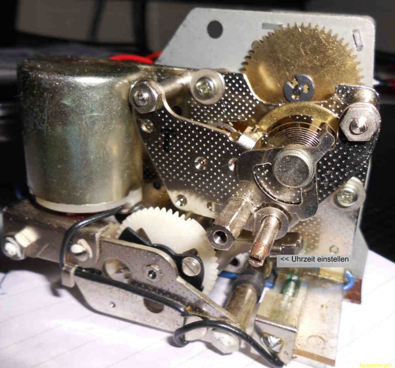

links am Gehäuse befindet sich eine Öffnung für die Stellschraube.
Mit dieser läßt sich die Uhr einstellen.
Habe mal das "Gehäuse" abgebaut und das Uhrwerk
fotografiert; die Stellschraube kann natürlich auch ohne Gehäuse-Abbau
gestellt werden.
Durch Verstellen kann die Uhrzeit exakt eingestellt werden
( Hier steht der Einstell-Kopf ca. auf 15.50 Uhr , wenn man
sich die beiden Schlitze als Uhr vorstellt, Std. rechts, Minute lks.)
gestellt werden.

mit dieser Stellschraube wird eine Mechanik bewegt (Siehe obiges Foto), die den "Endpunkt" der Unruhe-Feder verkürzt oder verlängert. Wenn der Federweg verkürzt wird, schwingt das Uhrwerk etwas schneller und bei ihrem Verlängern, ist die Schwingung langsamer. Damit kann man geringfügig die Geschwindigkeit verstellen. Bei der Batterieversion der Phase 1 ist auf dem Verstellrad der Wert von 10 Sek./24 h aufgedruckt, für einen Drehwinkel von ca. 5°.
Ich hoffe, das ist für Dich jetzt verständlicher.

Deine Annahme ist richtig. Das + Symbol zeigt an, dass bei Drehung der Feineinstellung in diese (+) Richtung die Uhr schneller laufen soll. Man muss aber berücksichtigen, dass es sich nur um eine Feineinstellung handelt. (Siehe meinen obigen Kommentar) Geht die Uhr um mehrere Minuten pro Tag nach und bringt die Feineinstellung auch keine Veränderung mehr, dann ist das Lageröl des Uhrwerks im Laufe der Zeit verharzt und wirkt als "Bremse".
Bei meiner Phase 1 (Batterieversion) habe ich das Uhrwerk nicht ausgebaut, sondern die betreffenden Lagerstellen aller Wellen jeweils mit einem winzigen Tröpfchen WD-40 versehen. Das genügt völlig - also nicht baden !!! Wie viele von uns wissen, ist WD-40 ein prima Kriechöl und schmiert ideal. Und siehe da, nach wenigen Stunden läuft alles fast synchron mit meiner DB12. Jetzt könnte man noch mehr mit der Feineinstellung "rausholen", aber mir reicht die jetzige Genauigkeit.
