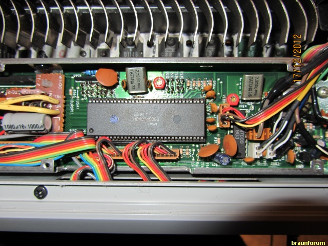

Unter der P-Box-Abdeckung sieht es so aus:

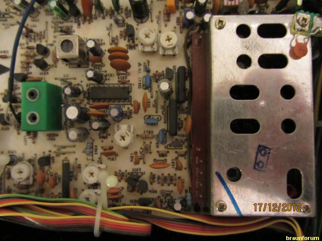

Wenn das Tuner-Board angeschlossen ist, kommt das Signal sofort wieder, wenn man den Pfosten VT links neben der Alu-Box berührt oder kurzschließt!?
Die Kontakte auf der Unterseite habe ich nachgelötet.
An die Elkos auf der Vorverstärker-Platine traue ich mich nicht ran.

Du hast die Endstufe doch so getestet? Mit anderer Quelle ist diese weder klopf- noch verwindungsempfindlich? Dann kannst du die Relais ausschließen. Zumal wenn der Fehler auf beiden linken Ausgängen auftreten sollte. Zwei identisch defekte Relais hätten Seltenheitswert. Du kannst auch noch mal zur Sicherheit den Cinchtest machen und dabei diesmal die Kanäle tauschen. Wandert der Fehler auf die andere Seite -> Vorstufe. Bleibt er links -> Endstufe.
Wenn der Fehler sicher in der Vorstufe liegt, weiter testen: Alle Eingänge? Dann suche im Signalstrang nach dem großen Sony. Hier hilft nur messen, mit der Lupe schauen oder einfach mal den linken Hauptweg nachlöten. Denn es kann eine kalte Lötstelle sein. Auch das Stummschaltungsrelais (blaues Teil) ist verdächtig. Kannst du ja mal brücken. Ebenso sind ein defekter IC oder OPV möglich. Kondensatoren ohnehin immer...
