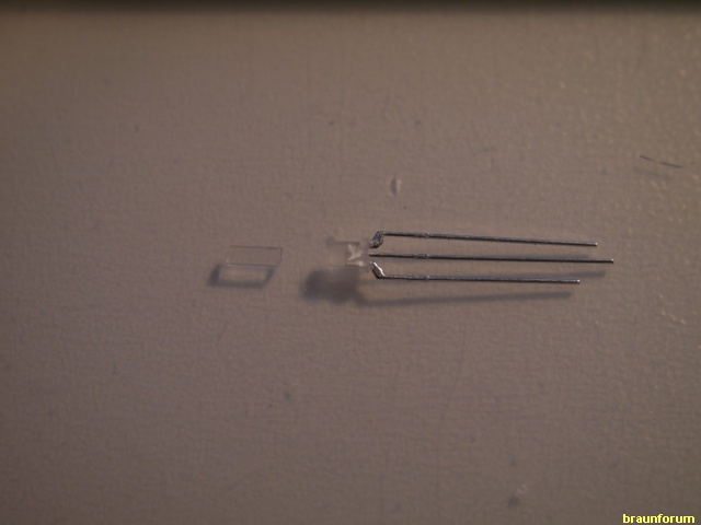

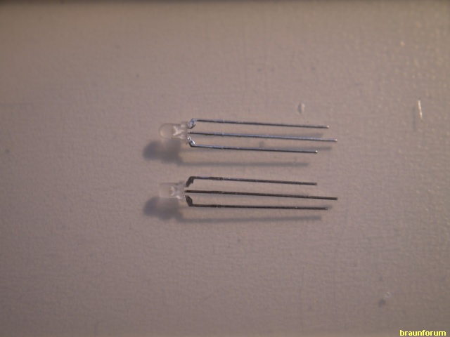

Zunächst schleift man an einer konventionellen 3mm Duo-Led den abgerundeten Teil des Kopfes plan.
Dann besorgt man sich ein Stück 2mm Rundmaterial aus Plexiglas und bringt es auf die erforderliche Länge.
Alle Flächen werden im Anschluss mit 1200er Schleifpapier fein geschliffen. Abschließend poliert man noch mit sehr feiner Polierpaste für Handy Displays.

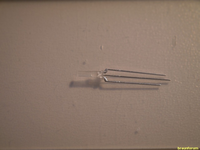

Sind alle drei Flächen wirklich glatt, klebt man das Rundmaterial mit Canacrylat auf die Diode.

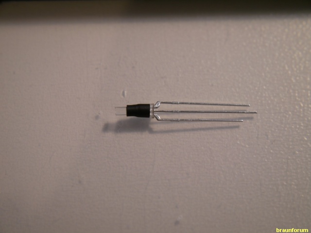

Zum Schluss umgibt man die Klebestelle noch mit einem Stück Schrumpfschlauch.
Hierbei vorsichtig vorgehen, denn das Plexiglas ist sehr hitzeempfindlich.
Damit hat man eine absolut funktionstüchtige 2mm Flat-Top Duo-LED.
Einen Nachteil, den Duo-LEDs generell haben, will ich hier aber noch erwähnen:
Die Farben sind aufgrund des nicht eingefärbten Gehäuses nicht ganz so intensiv, wie bei einfarbigen LEDs.

p1i hat geschrieben:Einen Nachteil, den Duo-LEDs generell haben, will ich hier aber noch erwähnen:
Hi Thomas,
Es gibt 100derte Lichtfarben-Ausführungen bei LEDs, hier hilft oft die Datenkarte vom Hersteller. Gerade bei klaren LEDs muss man schauen welche das normale (Standard) LED Licht am besten wiedergibt.
Bei der PA4 Revision habe ich im Laden die Lichtfarbe mit einer Originalen verglichen, erst nach dem 6ten Test passte die Farbe!
#5 Beitrag von v/d/b » 03.06.2012, 22:59
vollkommen richtig. Ich habe mich an der im Datenblatt angegebenen Wellenlänge orientiert und musste trotzdem drei oder vier Versuche machen.
An die LEDs im eingefärbten Gehäuse kommen die klaren aber alle nicht ganz heran.
Die Abweichung fällt bei rot stärker auf, als bei grün. Man sollte also vor allem hier besonders penibel abgleichen.
