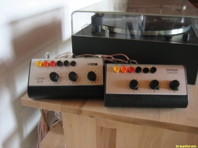

ich nutze 2 Canton Combi R30 für 6 Regie 520/510 zum Umschalten an 2 Boxenpaare.
Es geht also auch umgekehrt.
hannes
hannes
