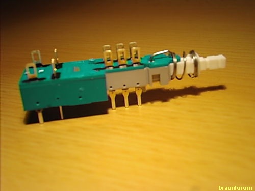

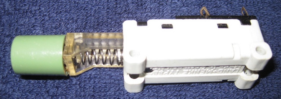

#4 Beitrag von Dennis » 15.02.2012, 08:27
Hier ein Foto von dem Schalter.Bild

#5 Beitrag von Uli » 15.02.2012, 08:38
der könnte sogar im A1/A2 & R2 passen...
Schade, passt doch nicht:
Falls Du mal soetwas siehst... da würden Dir viele die Füße küssen!
Beiträge: 1237
#6 Beitrag von Rainer Hebermehl » 15.02.2012, 09:26
Er könnte als Netzschalter für PC1 und die gesamte PS550er Serie passen.

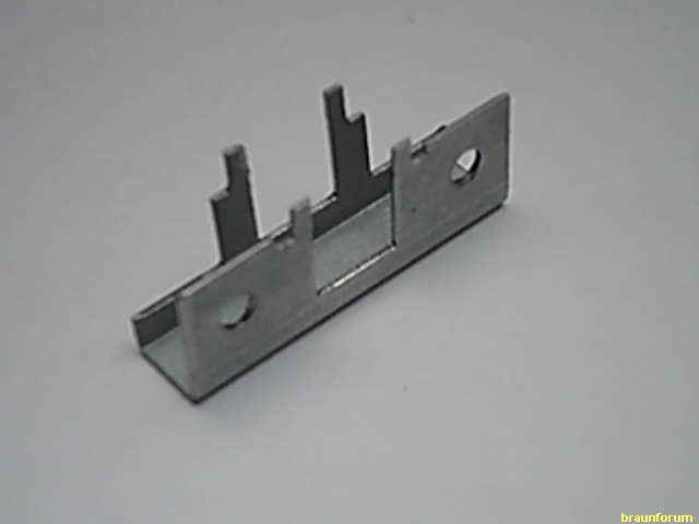

#9 Beitrag von Dennis » 15.02.2012, 17:02
Hier noch ein Foto vom Haltewinkel.
Breite: 28 mm
Höhe: 10,5 mm
Tiefe: 7 mm
Lochabstand: 20 mm
Je 3 mm Gewindebohrung
Dennis
Beiträge: 1237
#10 Beitrag von Rainer Hebermehl » 15.02.2012, 18:45
Hallo Dennis,
paßt für PC1 und PS 550. Allenfalls 2 Bohrungen in die Stirnseite des Haltebügels.
Das Bild hat's gebracht.
Heb

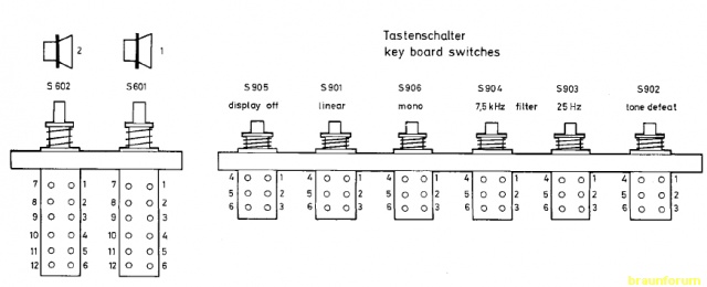

Beiträge: 4475
#18 Beitrag von Uli » 17.04.2012, 21:39
Hi!
Gereon hatte mir 2 Der Schalter überlassen, vielen Dank nochmals!
Ich habe gerade mal geschaut, die Schalter passen vom Rastermaß nur für die Raum1 & 2 Umschaltung (S601 & S602) beim A1, R1, R2 & A2 sonst leider nirgens, die Pinbelegung habe ich jetzt nicht kontrolliert, sollte aber vor Einbau geprüft werden.
Leider sind diese Schalter selten kaputt da sie so gut wie nie benutzt werden.
Wie am Rastermaß der in der Servicedoku gezeigten Platinen zu erkennen ist, haben S901 bis S905 RM2,5 und haben 6 Pins. Gereons Buchtfang leider RM5 und 12Pins so kann man sie auch nicht anpassen da sie nicht auf die Platine passen.

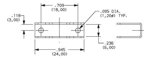

Gerade gefunden, das könnte die Ersetzung auf den alten Powerschalter für Regie 510-550(d) sein.
Hier das Bild von oben aus dem Beitrag:
Hier die Datenkarte als PDF zum download: klick mich!
Das Halteblech müsste angepasst werden, beim 550d sind die Haltebohrungen 14mm auseinander, hier eine Maßzeichnung aus dem hier genannten Data Sheet:
Es gibt die Schalterbleche auch geschlossen zu kaufen so das man die richtigen Bohrungen selbst vornehmen muss, dann passte es aber auch!

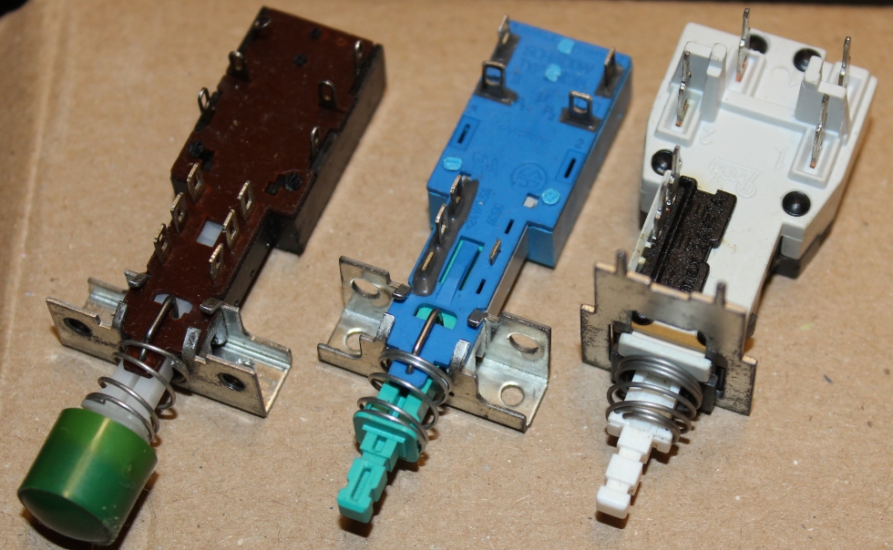

In einem weiteren Beitrag wollte ich noch die Schalter alle zeigen:
Das Kontingent für Dateianhänge ist bereits vollständig ausgenutzt.
Dabei hatte ich noch kein Bild angehängt!? :?

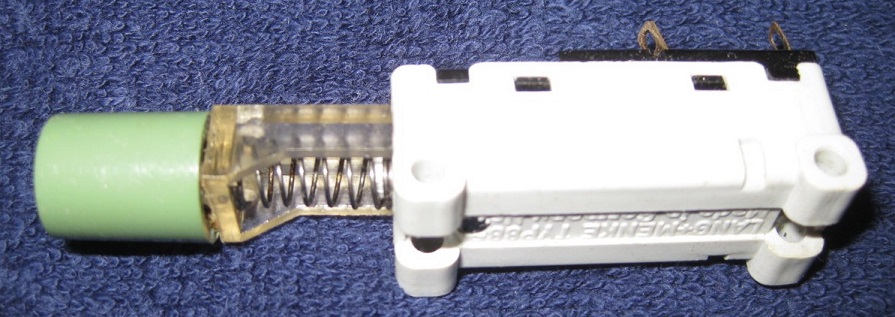

Da wir so schön bei Netzschaltern sind :
Es ist schon zu lange her, zu welchem Gerät gehört dieser Netzschalter ? ? ?
Beiträge: 862
Re: Netzschalter + Haltewinkel
#28 Beitrag von Wilhelm » 03.03.2016, 14:22
Hallo Rainer,
Netzschalter CSV1000 und CE1000.
(suche auch noch einen)
