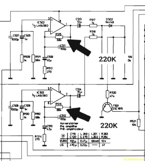

da ich seit einiger Zeit meinen R4 durch CC4 und PA4 ersetzt habe, muss ich dieses Thema noch einmal hochziehen. Auch mein CC4/2 schaltet sich bei angenehmer Lautstärke des Fernsehers nach einiger Zeit ab.
Im Schaltplan des CC4/2 (auf der einschlägigen CD als CC4 neu bezeichnet) sind die Widerstände 515 und 516 mit 120kOhm eingezeichnet. Gilt hier das selbe wie für den R4 (Original mit 68 kOhm), ersetzen durch 220 kOhm? Oder ist beim CC4/2 noch etwas zu beachten?
Noch eine Frage eines Anfängers, der einen CC4 noch nicht aufgeschraubt hat: Sind die Vorverstärkerplatine und die Widerstände 515 und 516 leicht zu erreichen, oder muss man da das halbe Gerät zerlegen? Ich würde ggf die Widerstände nur mit einer kleinen Zange herausknipsen und an die verbliebenen Anschlüsse die neuen Widerstände anlöten. Ich weiß, dass sich bei dieser Idee bei den Profis die Fußnägel hochrollen und die Nackenhaare aufstellen, aber ich glaube, dass dabei die Gefahr der Beschädigung der Platine geringer ist. Bei einer späteren Revision können die Widerstände dann vom Profi richtig eingelötet werden. Was halten die Profis von dieser Idee zur Schonung der Platine? Bitte nicht so heftig zuschlagen.
Vielen Dank im Voraus
Werner

Viele R4/CC4 haben diese Änderung schon ab Werk enthalten, so auch meiner.
Hier erstmal ein lesbarer SP der tech.Info:

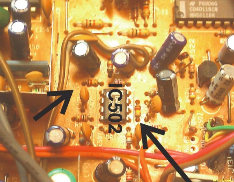

Schaue Dir mal Deine Platine genau an, wenn R515 & R516 die Ringe braun-rot-gelb-gold vorweisen sind das schon die neuen 120kOhm Widerstände!
Sind die Ringe dagegen blau-grau-orange-gold (=68kOhm) könntest Du sie auf Deine brachiale Methode umbauen, bedenke aber auch das eine kalte Lötstelle beim rausknipsen auf der Platine entstehen kann!
Du musst zur Kontrolle die Tunerplatine an die Seite klappen, passe auf den kleinen Koppelelko an der silbernen Box auf, er knackt gerne ab und merke Dir die Kabelstecker wo Du sie abgezogen hast, ein Foto hilft hier meist sehr!
Hier noch die Position der beiden schon original geänderten Widerstände:
<--(klick mich!)

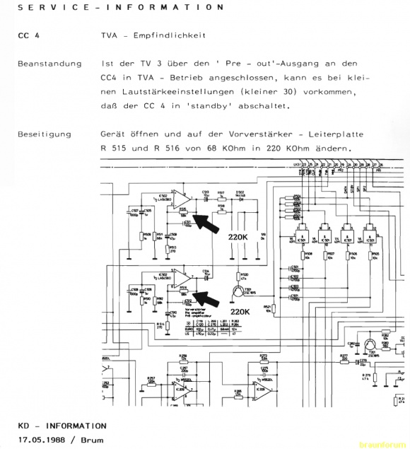

Vielen Dank für die schnelle Antwort. In der Serviceinfo wird beim Umbau von 220kOhm gesprochen, im neuen Schaltplan sind 120kOhm eingezeichnet und Du schreibst jetzt auch, dass 120kOhm der revidierte Stand ist. Falls ich löten muss, sollte ich 120 oder 220 kOhm nehmen?
Danke
Werner
Danke
Werner

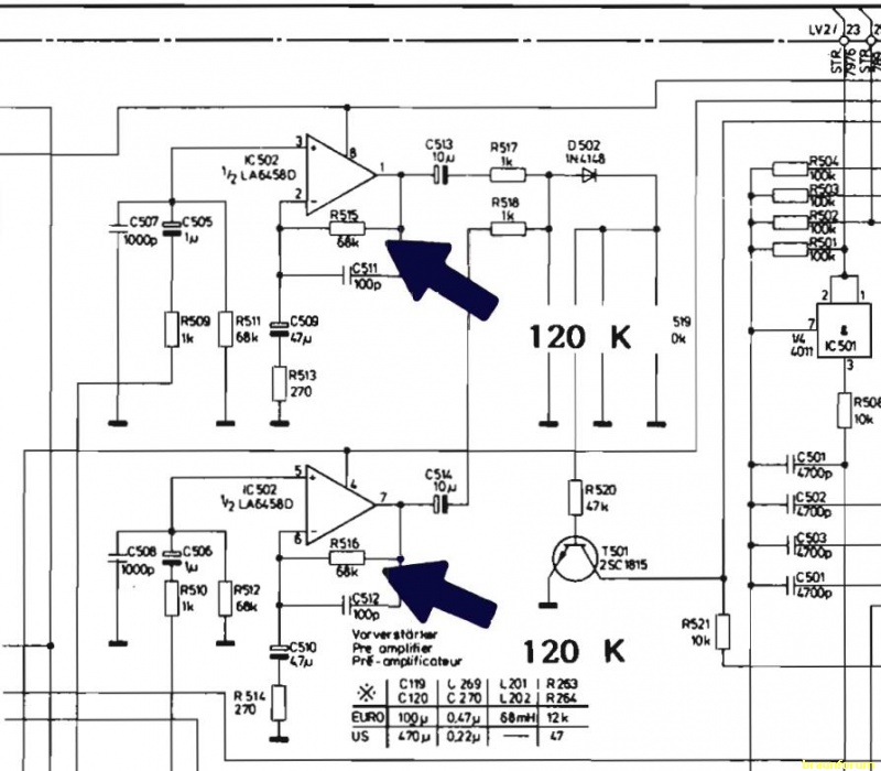

Moin Werner,
es gibt 2 tech.Infos!
eine vom R4 mit 120kOhm von 12/1987
und
eine vom CC4 mit 220kOhm von 05/1988
mE. ist die Schaltung hier beim R4 & CC4 identisch.
Da Du wohl beim R4/1(?) noch den originalen 68kOhm verbaut hast würde ich es mit 120kOhm testen (da "R" und nicht "CC") und ggf auf 220kOhm erhöhen wenns nicht klappt!
Hier noch die zweite Schaltung von 05/88:
und

Das Ganze ist ja Grundlagenschaltung eines OP.
Wie so oft, ist Wiki Dein Freund:
hxxp://de.wikipedia.org/wiki/Operationsverst%C3%A4rker
Wenn man den 68K gegen den fast doppelt so großen 120k Widerstand tauscht, wird die Schaltung empfindlicher.
Wenn man es übertreibt mit der Erhöhung (220K) kann es sein, dass die Schaltung bereits bei kleinen Störungen anspringt. Man kann nichts kaputt machen mit einem zu hohen Widerstand. Try and Error lautet die Devise. Wenn der 68K Widerstand schon fast ausreichend ist, wird der 120K Widerstand der Richtige sein.
