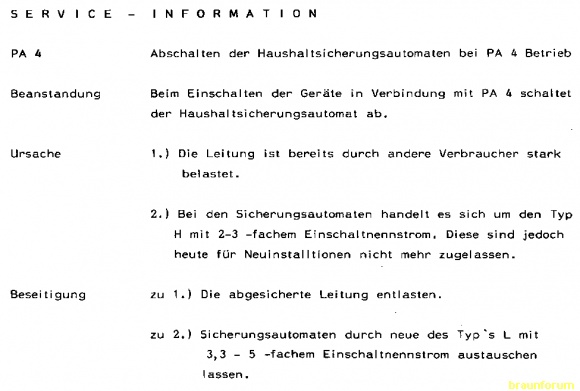

hier noch das "bekannte" Problem der Sicherungen aus einer technischen Information:

vielen Dank für die vielen Antworten. Das Problem liegt also nicht an den Geräten, sondern an der Sicherung im Hauskasten.Habe ich das richtig verstanden? Ein solches Problem ist also bisher nicht bekannt. Das beruhigt mich sehr.
Auf der Sicherung steht B16 drauf, werde mal meinen Elektriker fragen.
Danke auch für den Hinweis bezüglich des Gold caps, werde ich beim nächsten Defekt, der noch hoffentlich lange auf sich warten läßt, beheben.

Wie Pierre weiter oben geschrieben hat sollte dein Elektriker den Sicherungsautomaten gegen einen C16 austauschen.
