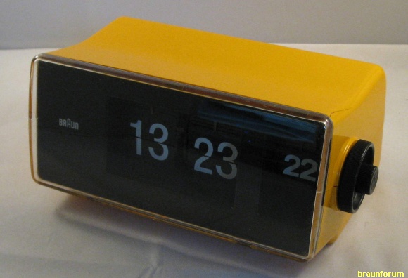

phase 2 Braun Digital-Uhr
#1 Beitrag von jsbo » 16.06.2011, 15:35
Braun Digital-Uhr phase 2 Bild
Art 1: ............... mit Signalanzeige, angenehmer Dauer - Summton
Art 2: ................mit Datumsanzeige, Datum wechselt automatisch
System:.............weiße Zahlen auf schwarzem Grund, die im Faltblatt-System wechseln
Besonderheit:....Weck- bzw. Termin-Signal über 24 Stunden in 10-Minuten-Segmente einstellbar
Lieferbar: .........als Batterie oder Netzmodell
Farbe:............... rot, gelb, schwarz
Herstellungszeitraum: ab 1972
Design: .......................Dietrich Lubs

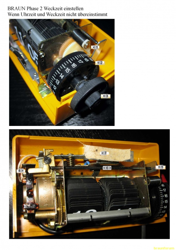

phase 2 Braun Digital-Uhr - Weckzeit-Einstellung
#2 Beitrag von jsbo » 03.04.2013, 22:28
Geräte mit Netzbetrieb:
Zuletzt geändert von jsbo am 21.04.2013, 12:50, insgesamt 1-mal geändert.

#3 Beitrag von andreas » 20.04.2013, 20:21
Hallo Jürgen,
habe große Schwierigkeiten das Batteriefach zu öffnen.
Ist das normal?
Gibt es da irgendeinen Kniff?
Viele Grüße, Andreas
jsbo
Beiträge: 297
Wohnort: 448XX Bochum
#4 Beitrag von jsbo » 21.04.2013, 14:58
an der Unterseite ist eine Einbuchtung, diese verwenden zum Öffnen. Finger/Fingernagel benutzen ( kein Schraubenzieher).
An der Unterseite sind 2 "Nasen" eingearbeitet, die den Deckel halten.
Kräftig drücken , dann löst sich der Deckel schon,
Jürgen
hier die Unterseite mit beiden "Nasen", damit ist der Deckel eingehängt.
andreas
Beiträge: 201
#5 Beitrag von andreas » 21.04.2013, 19:50
Hallo Jürgen,
herzlichen Dank für Deine Hilfe!
