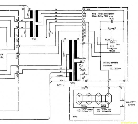

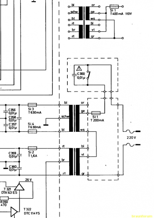

Hier die SP Auszüge mit den Trafo-Kablefarben, entweder Du gibst es beim Techniker ab oder versuchst es selbst. Passe auch die Sicherungen an!
Und wie immer: :!: :!: Netzstecker ziehen... :!: 220V :!: Lebensgefahr :!: :!:
a/d/s/ CC4/1:Bild
C4:Bild
