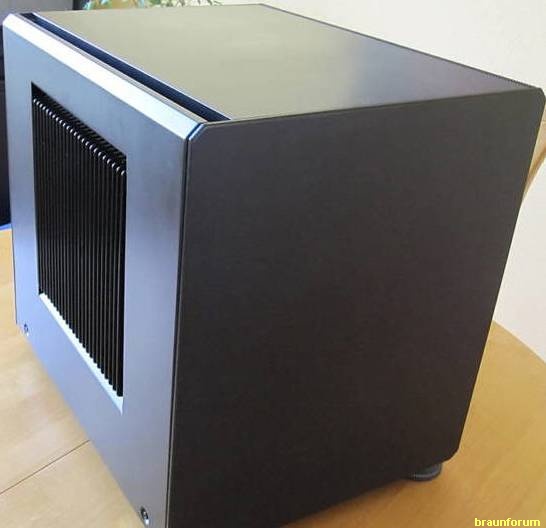

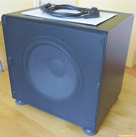

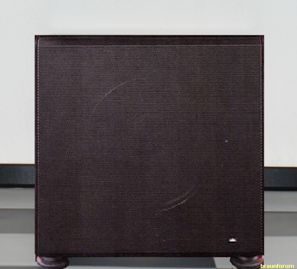

Vom SW2 gibt es zwei Versionen:

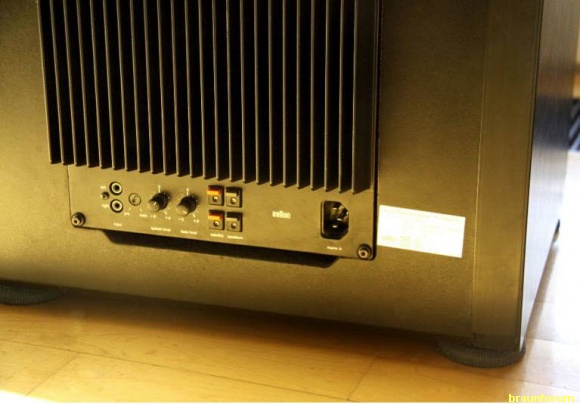

Eine mit zusätzlich abnehmbarer Rückwand, die den Verstärkereinschub sowie die Anschlüsse verdeckt:
Die andere ist hinten optisch offen, hat aber ähnlich der Geräteschränke (GS3/4/5/6-jeweils nur einseitig) an beiden Seiten Kabelkanäle.

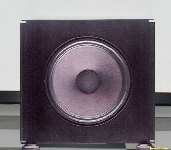

#3 Beitrag von Fiasko » 27.06.2011, 13:36
Ergänzung:
Der Korpus des SW2 besteht aus Spanplatte mit furnierter Oberfläche, die dünneren Seitenteile aus gespachtelter und lackierter MDF.
Bild Bild Bild
