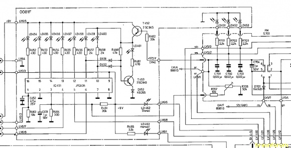

Hallo liebe Forumsmitglieder,
bei meinem T2 funktioniert die 1. Signalstärke-Led nicht, obwohl die Sgnalstärkeanzeige bis LED 3 ausschlägt.
Also gemessen und festgestellt, dass die Spannung an LED von 2,0V nicht anliegt.
Vermutung Sharp IR2434 (12 Dot LED display driver) defekt ?
Habt Ihr schon mal solch einen Fehler gehabt?
Aber wo bekomme ich eine solches IC zu kaufen ?

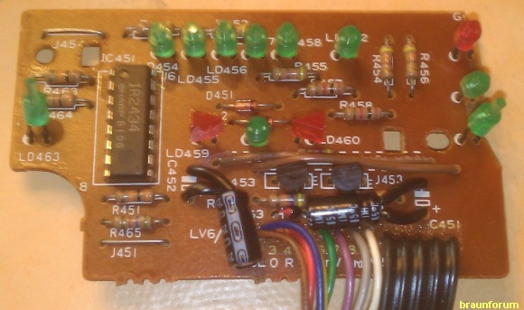

#2 Beitrag von Uli » 11.04.2011, 11:14
Hi Stephan,
ich hätte noch aus einem geschlachteten T1 die Anzeige, es ist lt. SP der gleiche Chip.
Hier ein Ausschnitt aus dem T1 SP:
Die kannst Du haben, über den Preis werden wir uns sicher einig! :beerchug:
