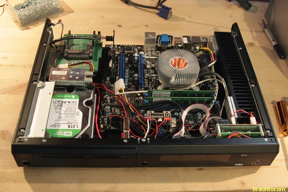

nach längerer Planung und Bauzeit ist nun mein Braun MC1 fertig geworden. Es ist ein Mediacenter PC im Braun Atelier gewandt. Christian hat ja bereits ein ähnliches Projekt realisiert. Das Gerät vereint eigentlich viele derzeit verfügbaren Komponenten in einem Gerät:
  • CD- / DVD- / BluRay Player
    DVB-T / DVB-C / DVB-S Fernsehtuner (auch in HDTV)
    Streeming Client für das Heimnetzwerk
    MP3-Player
    Internetradio
    Zugriff auf Internet für z.B. die ZDF-Mediathek
    etc.
Dank des variablen Konzepts lassen sich je nach Wunsch verschiedene Fernsehtuner integrieren.
Zum Aufbau:
Eigentlich wollte ich für den Umbau einen Braun CD Player verwenden und das original Laufwerk entsprechend gegen ein BD-Laufwerk umrüsten. Allerdings sind defekte CD-Player nicht zu bekommen und funktionsfähige für einen Umbau nicht bezahlbar. Also basiert der Umbau nun auf einem A1/A2. Das Laufwerk und ein USB-Anschluss ist somit hinter der Klappe verschwunden. Fronttaster, Display und Drehregler sind wie von andren Geräten gewohnt angebracht.
Der MC1 in der Frontansicht. Hinter der linken Klappe befindet sich das DVD/BD-Laufwerk, ein USB-Anschluss und diverse Status LEDs. In der Mitte befinden sich 4 Tasten zur direkten Bedienung des MC1 ohne Fernbedienung. Daneben ist das Display für die Statusausgabe des Mediacenters. Mit dem rechten Drehknopf läßt sich im Menü navigieren und durch Druck auf den selben die Auswahl übernehmen.
(Zum vergrößern Bilder anklicken)
Auf der Rückseite befindet sich, wie von der Braun Atelier Anlage gewohnt, eine Klappe vor den Anschlüssen.
Die Rückseite wurde entsprechend den Anschlüssen bedruckt.
Auch die Klappeninnenseite ist Braun typisch bedruckt. Dadurch sind die Anschlüsse leichter zu finden, wenn man von Oben auf das Gerät blickt.
Hinter der Frontklappe befinden sich die Status LEDs für die Festplatte, Netz Ein/Aus, Laufwerk und den Infrarotbetrieb. Ebenfalls ist hier ein Laufwerk Eject-Knopf und ein Frontseitiger USB-Anschluss.
Ebenfalls in der Front des MC1 ist ein integriertes Display, welches den Status der momentanen Aktion des Mediacenters ausgibt.
Details zum Bau und Innenansichten des MC1 gibts wie immer auf meiner HP unter:
Braun MC1
edit Paparierer: Dieser Link wurde aktualisiert zur neuen Homepage; dort sind alle Bilder und Informationen verfügbar.
Auf dem MC1 läuft Windows 7 Mediacenter. Es ist aber auch ein MC1 mit einer Linux Mediasoftware am laufen.

#5 Beitrag von Gunnar » 28.01.2011, 22:24
danke für die Komplimente Bild
Norbert hat geschrieben:Wie viele Stunden in solch einer Arbeit in etwa stecken, würde mich auch mal interessieren.
das ist natürlich schwer zu sagen. Angefangen mit der Überlegung und der Planung war vor fast einem Jahr. Bis dann mal die ersten Platinen fertig waren und ich die Software teilweise programmiert hatte um zu sehen, ob das so in der Richtung funktioniert, hats sicher einige Monate gedauert.
Dann die Bleche professionell Schneiden lassen, Lackieren, bedrucken... das dauert auch etwas. Der erste Zusammenbau war dann so im Oktober. Zum Schluss dann noch die Inlays bauen, wieder schneiden, Lackieren, Drucken....
Aber ich sitze ja auch nicht jeden Tag vor dem Projekt. Und bei schönem Wetter geht gleich mal gar nichts Bild
Und wenn man dann noch ein paar weitere Braun "Verrückte" in der Familie hat, dann werden aus einem MC1 schnell mal 4....

hpm66127 hat geschrieben:Das Einzige was mich ein wenig stört ist das knallig bunte Display. Aber darauf hattest du ja sehr wahrscheinlich keinen Einfluß.
doch, habe ich. Da ich die Software für das Display gerade Programmiere. Da sind dann der grafischen Oberfläche "fast" keine grenzen gesetzt. Es läßt sich auch per Software Dimmen, so dass man abends die Helligkeit anpassen kann.
Die jetzige Anzeige ist auch erst mal Spielerei. Später sind dann verschiedene Presets sicher kein Problem - auch dezentes Grau.....

Frage:
Du nutzt scheinbar Deine interne USB-Halterung zum Einbau verschiedener DVB (-T/-C/-S) Empfänger, richtig? Welche hast Du aktuell in Betrieb bzw. von welchen kannst Du guter Erfahrungen berichten.
Ich selbst habe in meiner neuen Wohnung (endlich) Satellit zur Verfügung und überdenke gerade meine weitere Vorgehensweise: Einfacher Austausch der DVB-C gegen die entspechende DVB-S2 Karte oder ggf. Umstieg auf DVB-S2 USB Stick (verspreche mir hiervon u.a. wenige Stromverbrauch).
Hallo Christian,
ich habe auch einen MC1 aufgebaut, aber leicht modifiziert zu Gunnars Exemplaren. Du musst nicht zwingend einen USB Empfangsstick verwenden, du kannst auch bei entsprechend richtiger Auswahl, sprich Bauhöhe bzw. Abmessungen eine Kartenlösung verwenden. Ich habe z. B. bei mir zwei DVB Karten von Digital Devices verbaut. Die Karte ist von den Abmessungen sehr klein und wird mit per flexiblem Kabel mit dem Board verbunden. Dabei gibt es zwei Möglichkeiten, einmal per PCIe Bridge, dafür müsstest du aber ein leicht anderes Board als Gunnar verwenden: Zotac IONITX-F-E, damit du einen PCIe Steckplatz hast. Oder wenn du auf das WLAN verzichten kannst den MiniPCIe Steckplatz des IOITX-A verwenden. Über die Karten kann ich nur Positives berichten.
Es ginge natürlich auch mit Sticks, da habe ich z. B. von Sundtek bisher nur gutes gehört.

#18 Beitrag von Gunnar » 20.02.2011, 17:15
Hallo Christian,
Christian hat geschrieben:Darüberhinaus kann jeder auf Deiner Seite alle Vorlagen einsehen (und ggf. selbst nutzen), finde ich einfach gut.
Danke, ja so wars gedacht.
Christian hat geschrieben: Frage:
ich habe 2 Geräte mit einem DVB-T Stick (TerraTec DVB-T Stick T-Stick Dual RC mit 2 Tunern PIP)
und einen mit Analog (Hauppauge WinTV HVR-900 Hybrid USB-Stick analog + DVB-T).
Da ich ja zusätzlich noch einem Braun Sat Receiver HD gebaut habe, nutze ich in meinem Mediacenter derzeit keinen Tuner und kann also keine direkte Aussage über einen DVB-C Stick machen. Aber die Dual DVB-T gehen ohne Probleme incl. gleichzeitigem Aufnehmen und ansehen. Kann also über die USB-Sticks nichts negatives sagen. Klein und Handlich.
