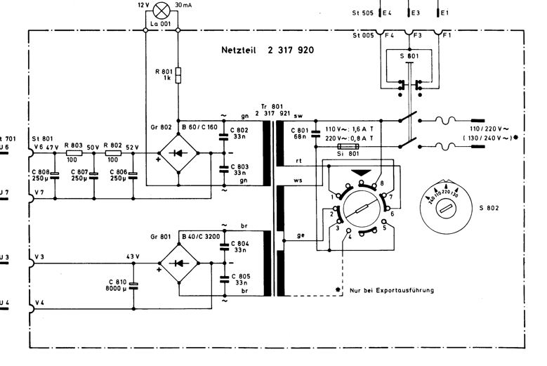

Ist es korrekt, dass im Schaltplan die Schalterstellung auf 220V abgebildet ist?
CSV 300 Schaltplan (Netzteil)

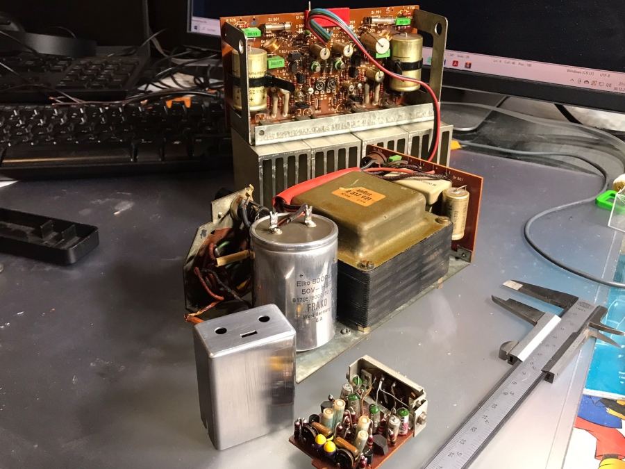

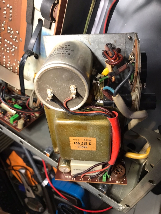

Bei R****elt habe ich zunächst erstmal die wichtigsten Elkos geordert. Auch für den Becherelko C810, 8000uF/50V habe ich einen Ersatz 10.000uF bestellt, um diesen pauschal auszuwechseln.
Netzteil CSV-300 (rechts davon der zerstörte Entstör-Kondi C801 sowie abgeklemmte U-Wahlschalter)

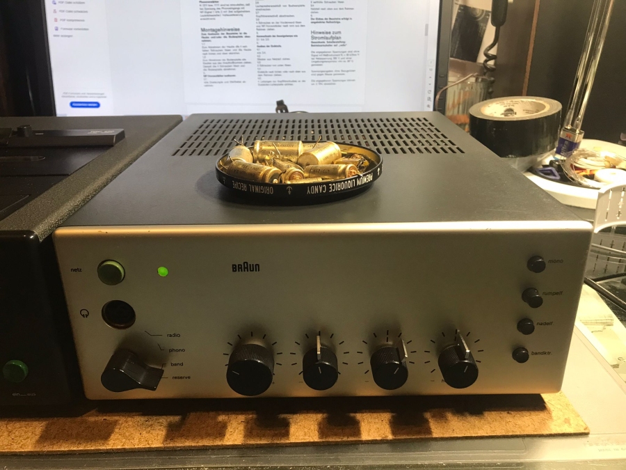

Nachdem ich allerdings das Gehäuse des Phonoentzerrers blank poliert habe und sehr zufrieden mit der Optik bin, habe ich mir den ausgebauten Becherelko vorgenommen. Resultat, der Elko blitz wie verchromt und ich muss den einfach wieder ins Gerät einbauen. Entweder
  1. nur zur Tarnung des neuen (würde perfekt reinpassen gleiche Höhe und 1cm schmaler).
  2. oder wieder einbauen und weiter betreiben. Mein China Bauteilschätzgerät liefert ESR=0.5 Ohm, Vloss = 1.6% , 8300 uF
Wie verchromt: Phono-Gehäuse und Becherelko nach Behandlung mit Autopolitur
Habt Ihr in Euren Geräten die alten "dicken" Elkos pauschal ausgetauscht oder aber auch weiterverwendet. Im Moment tendiere ich erstmal zum Wiedereinbau. Mit neuen Siebelkos C806-808 würde ich dann das Netzeil wieder aufbauen und in Betrieb nehmen.

Die 220 V waren damals die normale Netzspannung und kann so eingestellt bleiben. Mein CSV 300 läuft in dieser Einstellung.

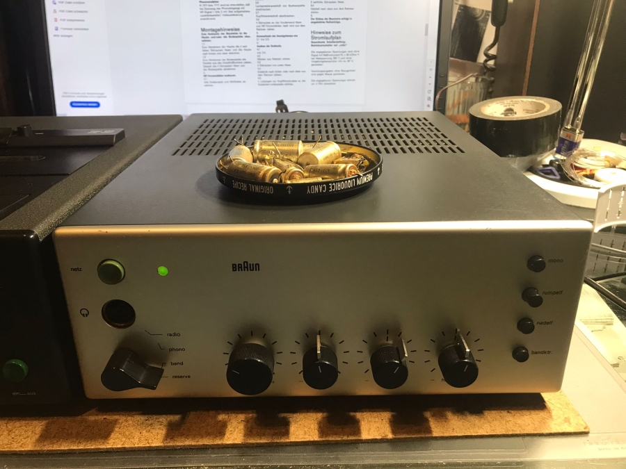

Nahaufnahme mit der bisherigen "goldenen" Ausbeute

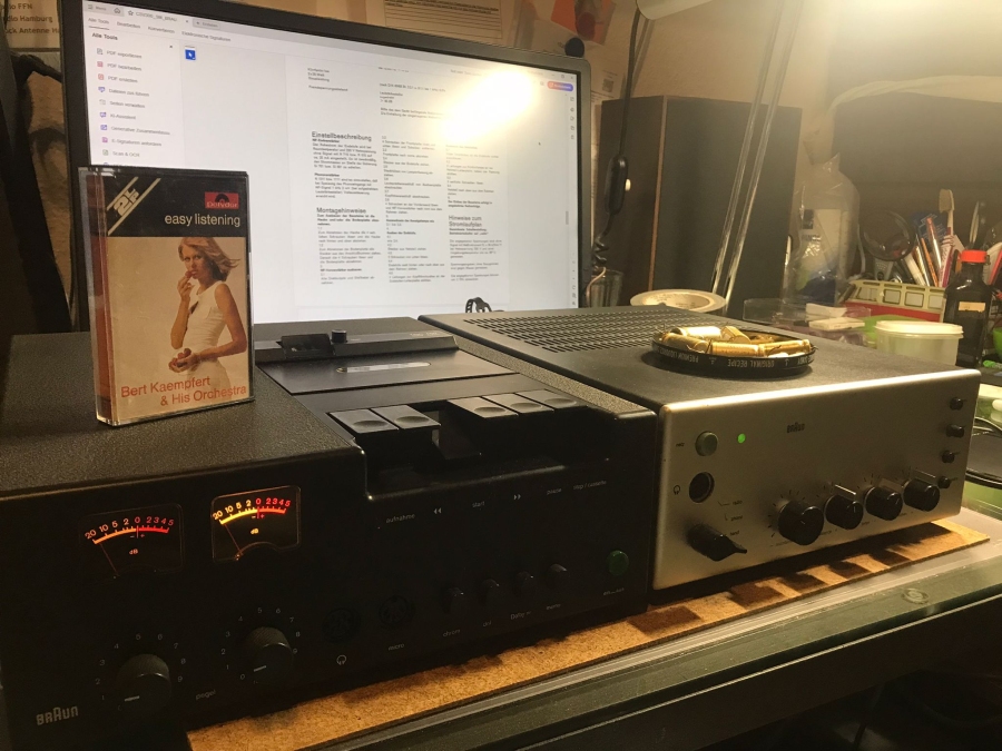

Bilden ein hübsches Gespann. TGC450 läuft prima am CSV. Easy Listing mit Bert Kaempfert (Der wohnte gleich um die Ecke am Brahmsee)
Ich habe mich zunächst nur auf den Austausch der Elkos beschränkt, um für mich die Änderungen in einem überschaubaren Rahmen zu halten. Von Massenevakuierungen aller Bauteile auf einen Schlag halte ich nicht viel. Damit handelt ich mir nur zusätzliche Fehlerquellen ein und ich verliere den Überblick bzw. die Ausgangssituation aus den Augen.

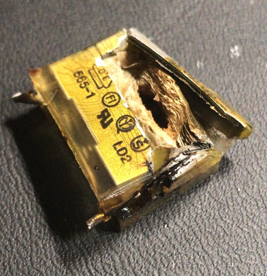

Also frisch ans Werk und zunächst das Netzteil auf Vordermann gebracht. Beim Aubauen des selbigen viel mir auf, dass der primärseitige Entstörkondensator C801, 68nF bereits seinem Namen alle Ehre gemacht hat und sich mit einem lauten Knall verabschiedet hatte. Erste Hoffnung keimte auf, dass sich die damaligen Besitzer so heftig erschrocken haben und den Braun sogleich vom Netz genommen und eingemottet haben. Naja man wird sehen, es soll ja Leute geben (also ich), die nach überstandenem Schreck die Geräte wieder einschalten. Stinkt zwar erbärmlich, aber die Kisten laufen ja auch ohne - bis zum nächsten Piek auf der Netzleitung, bei dem dann größerer Schaden entstehen kann. Einen 68nF Kondensator mit ca. 750 V hatte ich noch in meiner Dual - Kiste liegen. Die Typenbzeichnung des alten war nicht mehr hilfreich. Hoffe der ist ok?
Knallfrosch C801. Welche Spannung hat dich bloss so ruiniert?

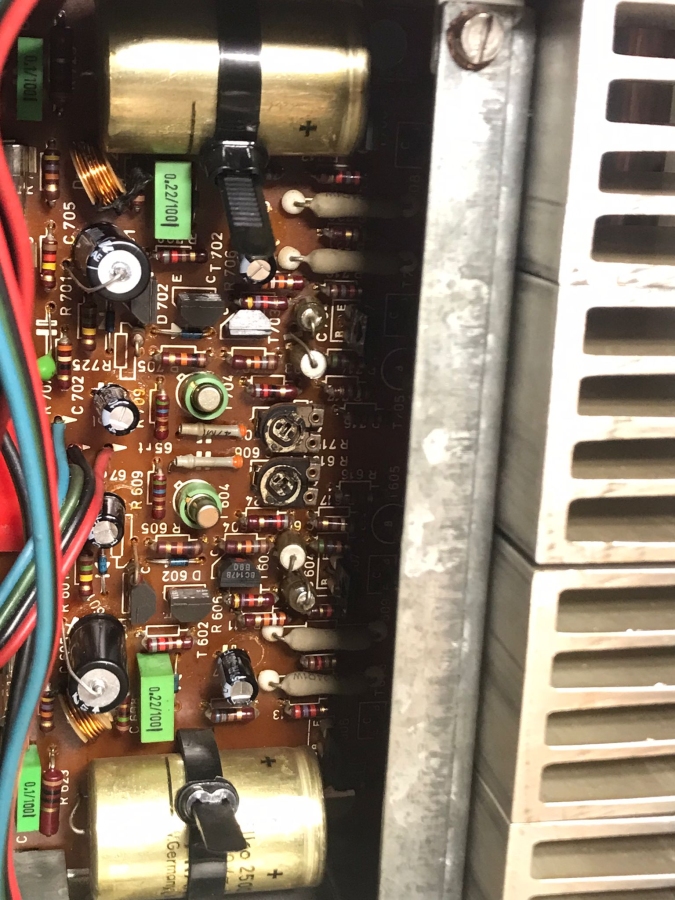

Sukzessive habe ich mir dann die Endstufenplatine (alle größeren Elkos bis auf die beiden hübschen Dicken), die Filterplatine mit den Schaltern, die Reglerplatine sowie den Phonoverstärker vorgenommen.

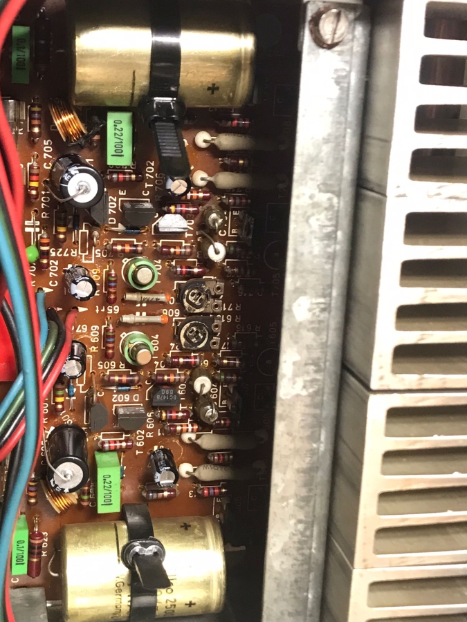

Endstufe: Poties sahen besser aus als bei meinem Regie 520 und blieben wie die C-Pärchen darüber bzw. darunter erstmal drauf. Zur Sicherheit habe ich alle Widerstände zwischen den Pins im eingebauten Zustand gemessen und notiert. Man weiß ja nie, ob sich die Potis noch unbeschadet drehen lassen.

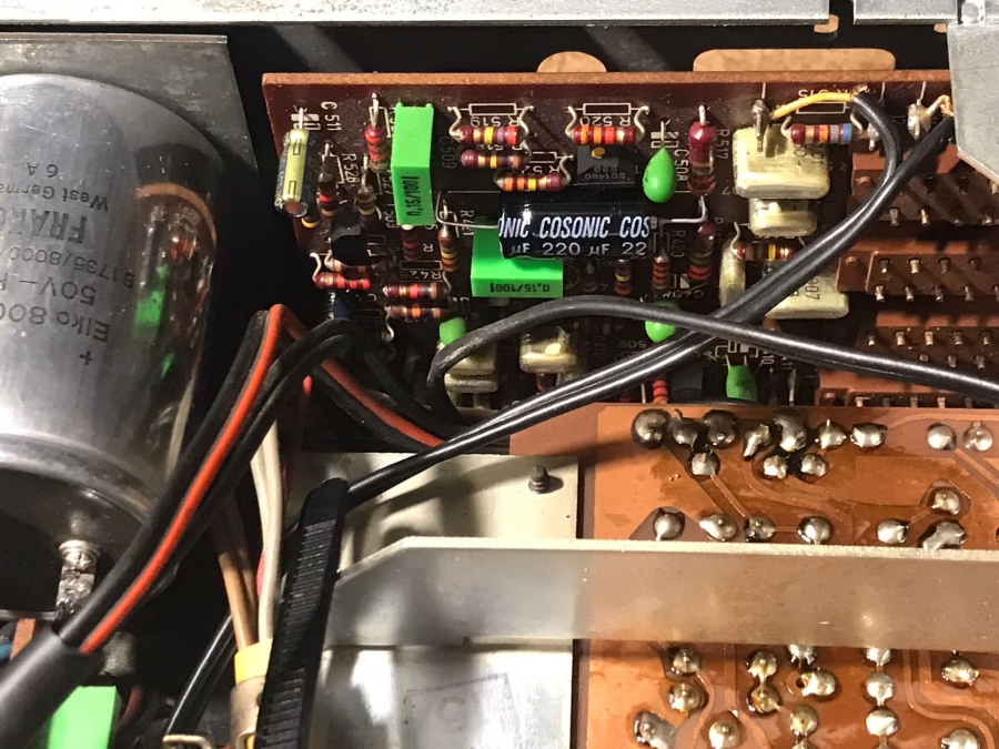

Filterplatine: 2x Rödies raus und für den 250uF/35V einen Axial 220uF/50V verbaut. Alles Grüne kommt erstmal auf die Todo-Liste. Man beachte das Spiegelbild am polierten 8000uF Glattmacher.

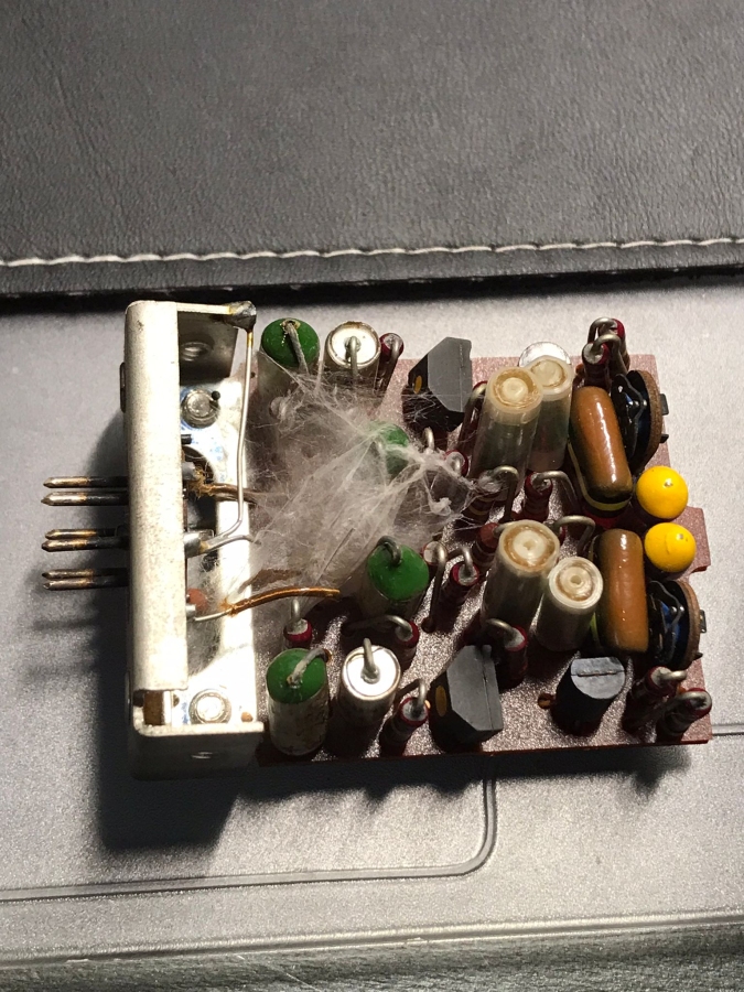

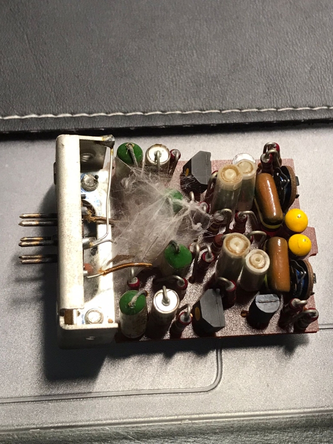

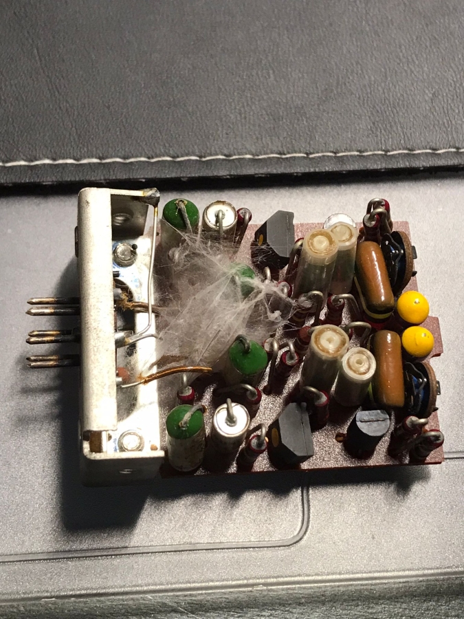

Phonoverstärker: Überraschung, nach entfernen des Gehäuses, habe ich erstmal nur sauber gemacht und den mumifizierten Untermieter in Form einer Spinne sammt Nest rausgeschmissen und durchgelüftet.

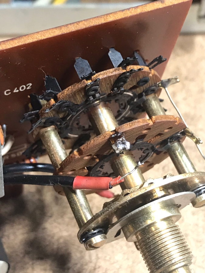

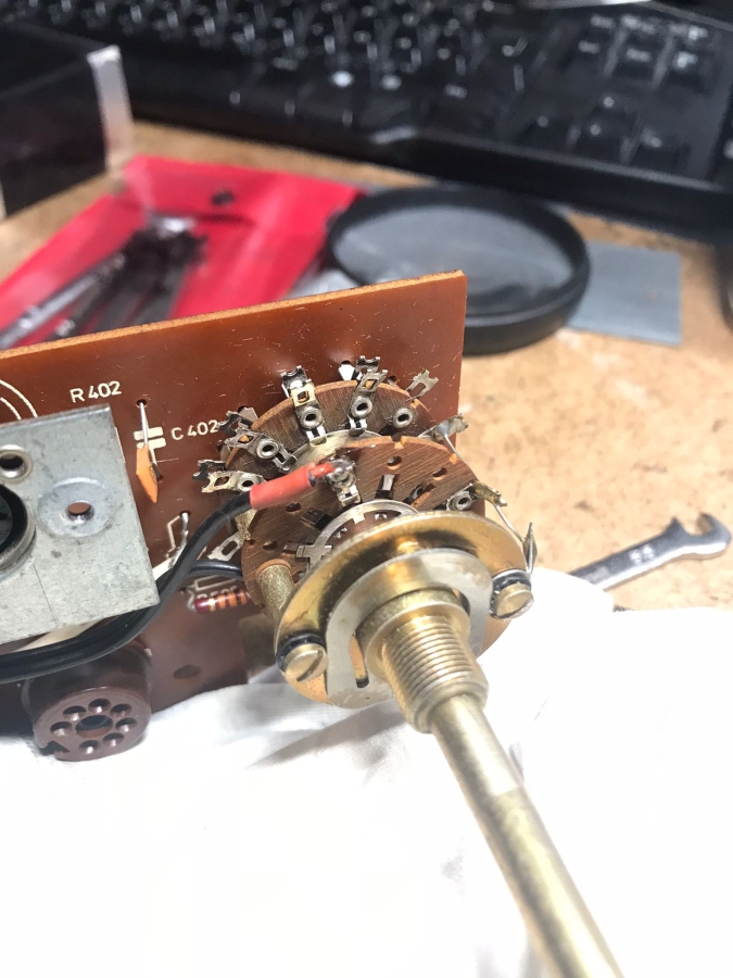

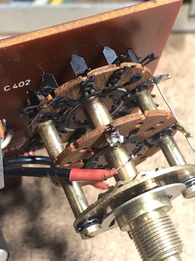

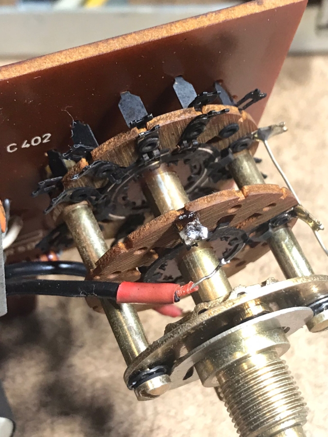

Als letzte größere Maßnahme habe ich mir den Quellenwahlschalter vorgenommen. Das sah nicht gut aus, nach ersten zarten Berührungen erweisen sich die Kontakte aber als stabil. Dann mal los:
Der Anblick des Wahlschalter machte mir doch ein wenig Sorgen.
Das schwarze Eloxat? ließ sich mit einem Glasfaserpinsel sehr gut und einfach entfernen. Zum Schluss eine Dusche mit Kontaktspray sollte den Glanz doch eine Zeit bewahren und tadellose Wahlmöglichkeiten ermöglichen. Der Kugel in dem "Schnapper" hab ich noch ein wenig Fett gegönnt.

Als erstes hab ich das Netzteil wieder an seinen angestammten Platz gesetzt. Netzleitung angelötet und mit Schrumpfschlauch gegen Fummelfinger geschützt. Die Birne durchgemessen. Scheint OK zu sein . War das vieleicht ein weiters Indiz dafür, das nach dem Urknall (siehe ganz oben) der Braun aus dem Wohnzimmer verbannt wurde? Hoffnung macht sich breit, also nochmal Kontrolle, dass kein Kabel (bis auf dass für die Birne) das Netzteil verlässt, den Netzstecker rein und eingeschaltet. Birne geht an , nix knallt, auch nicht der respekteinflößende 8000uF Kondi. Prima. Also Spannungen messen: Im eingebauten Zustand kommt man schlecht an den Stecker ran, also direkt am C810 (8000uF) und am C808 messen. Beide Spannungen 43,5V und 55,8V sind da (natürlich ein wenig mehr, da ja noch im Leerlauf). Nochmal Prima.
Weiter gehts mit dem Einbau der restlichen Platinen und der Verkabelung . Dabei Achtung der C810 (8000uF) ist jetzt geladen, besser nicht mit irgendwelchen Kabeln, Fingern, Platinen oder Blechen die Pole berühren. Ich hatte den 8000uF mit der Schrift nach oben montiert. Ursprünglich war er aber mit der Schrift zum Trafo montiert, sodass jetzt ein Pol gefährlich nah dem Trägerblech des Endverstärkes kommt. Habe da erstmal ein dickes Stück Schrumpfschlauch zwischengesteckt und natürlich auf die ToDo-Liste aufgenommen (Ich will aber die Schrift lesen können, daher drehe ich den Elko nur um ca 30°, da können sich die Brauningenieure auf die Hinterbeine stellen).

wenn du deinen Geräten etwas gutes tun möchtest nutze kein Kontaktspray.
Das Zeug ist so Aggressiv dass es Oberflächen/ Kontaktflächen zerstört.
Isopropyl Alkohol und ein Wattestab ist die bessere Lösung.

Moin Meo, danke für Deinen Hinweis zum Einsatz von Kontaktspray. Ich nutze das Zeug tatsächlich nur für Bauteile die komplett zugänglich und nicht gekapselt sind, damit alles rückstandsfrei verdunsten kann und sich der berüchtigte Grünbelag nicht bilden kann. Oft sieht man das bei zB. geschlossenen Potis die geflutet wurden und sich restmengen sammeln konnten. Der Wahlschalter ist da meinen bescheidenen Erfahrungen nach unproblematisch, zumal ich die Platine danach nochmal zum Trocknen auf die Heizung gelegt habe. Also handle with care !
