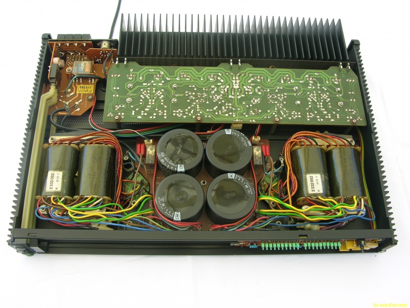

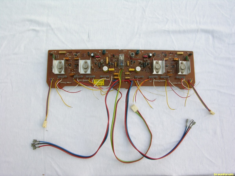

Ich habe bislang nur den Deckel des AP 701 geöffnet, um einen ersten Eindruck zu bekommen.
Ich muss mindestens das Relais RS 701 austauschen, da es bei einem Kanal Kontaktprobleme hat.
Das Ausgangssignal ist ab und an nach dem einschalten leise bzw. leiser auf einem Kanal und verzerrt dann.
Manchmal gelingt es aber auch nach mehrmaligem Aus- und Einschalten nicht, das Signal mit dem gleichen Pegel und unverzerrt auf beiden Kanälen zu hören.
Ich habe bei Reichelt ein Relais bestellt, der Typ wurde in einem anderen Thread hier im Forum genannt.
(Finder Typ 40.52.7).

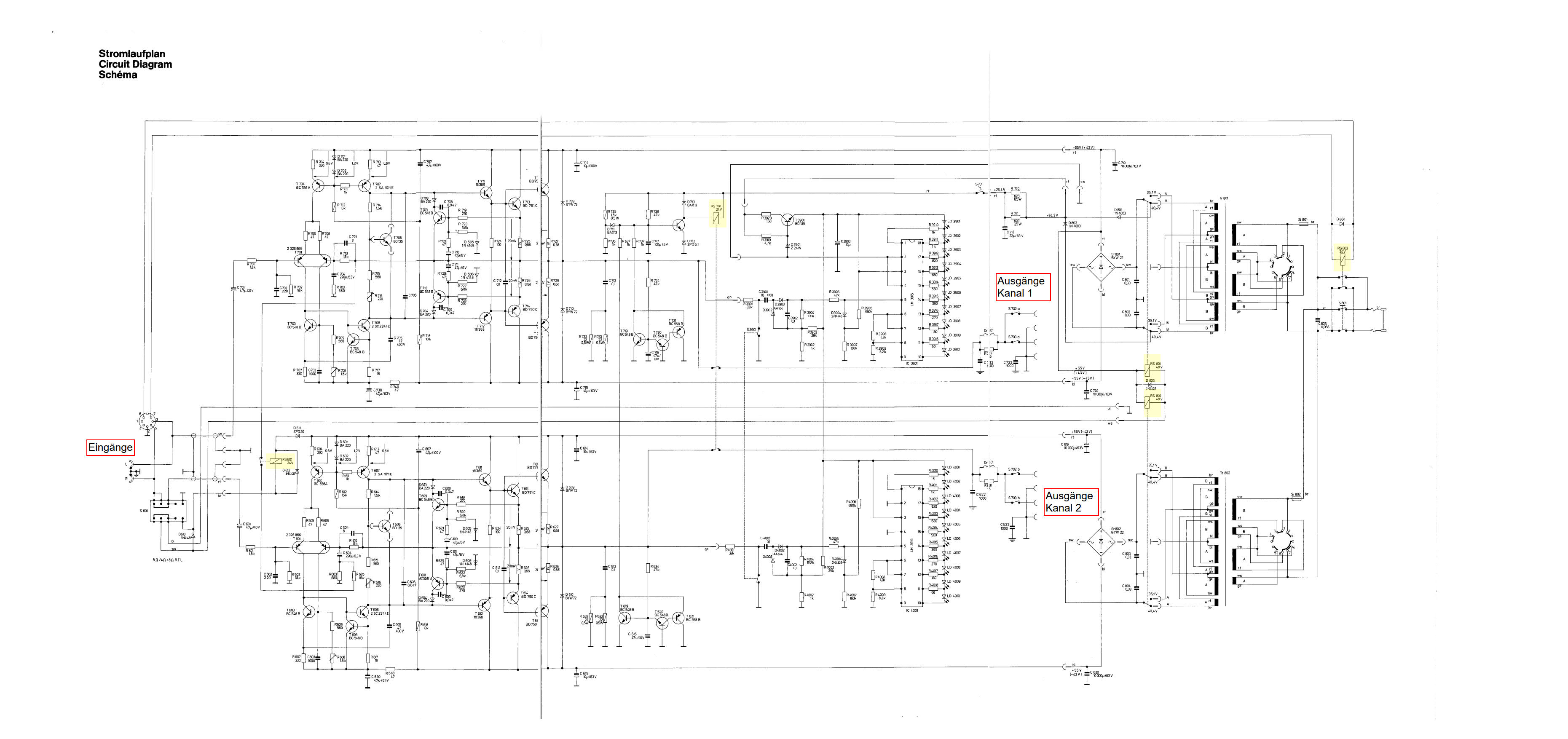

Weiß eventuell jemand, wo das Relais RS 601 24V verbaut ist? (Links im Schaltplan markiert). Ich konnte es noch nicht finden.

Ich habe das Relais RS 601 gefunden, rechts oben vom Relais RS 701 aus gesehen (auf dem Foto der Platine, das graue Oval mit schwarzer Mitte).
sadomskyj
Beiträge: 386
Wohnort: Berlin
Re: AC701 und AP701, Neuerwerb
#5 Beitrag von sadomskyj » 24.04.2024, 11:14
Nachtrag: das Relais RS 701 ist getauscht, das Gerät spielt einwandfrei.
