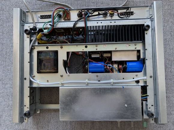

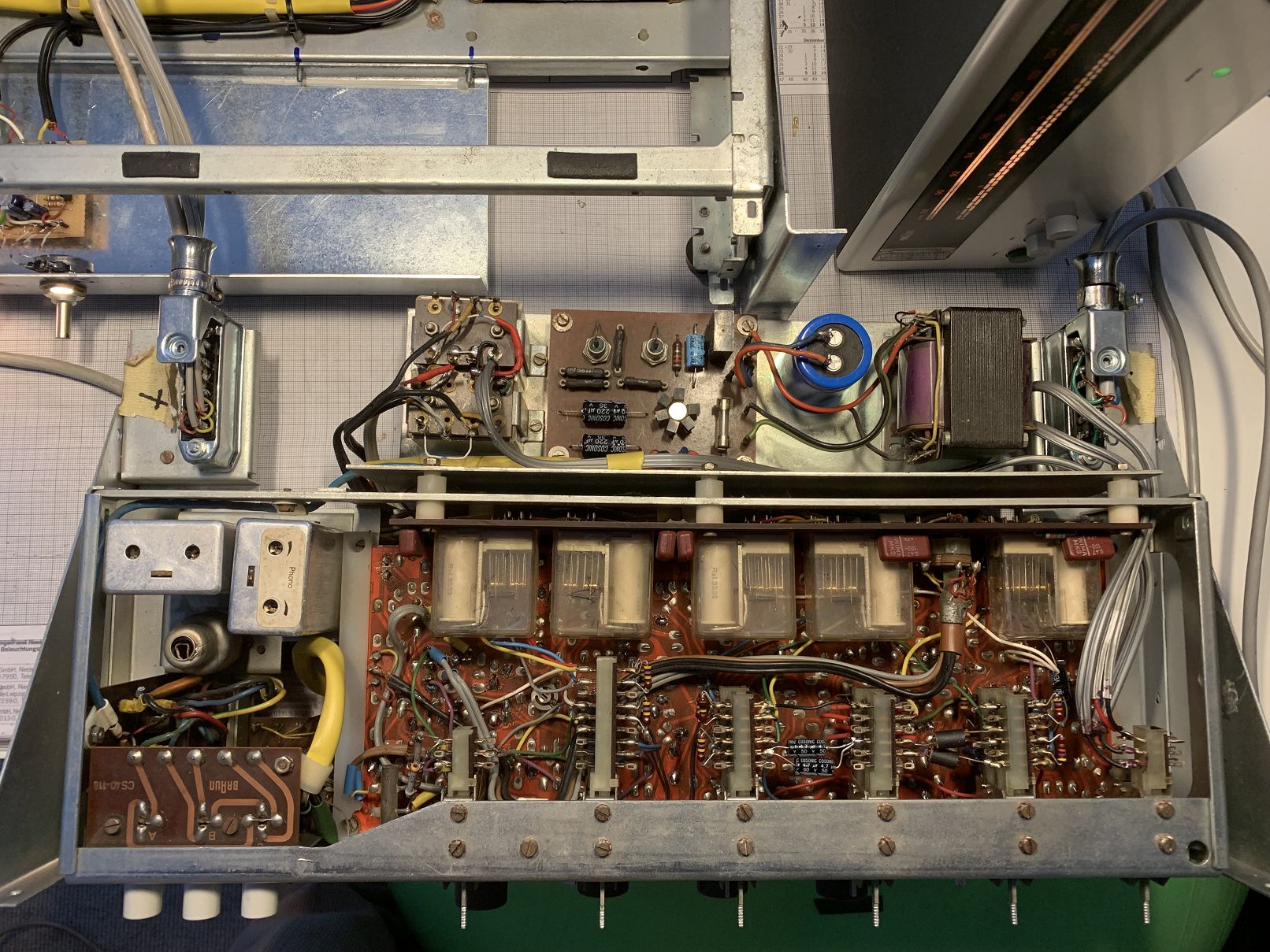

1. Stromversorgung, Netzteilplatine[/b]
Zunächst habe ich mich um die Stromversorgung gekümmert. Der Ladeelko im Netzteil wurde als erstes erneuert (rechts oben im Bild). Die 30V-Versorgung für den Vorverstärker auf der (senkrecht stehenden) Netzteilplatine wurde hier nicht mehr benötigt; die zugehörigen Bauteile wurden deshalb entfernt.
Auf dieser Platine befindet sich auch die Schaltung für die elektronische Sicherung der Endstufe. Es fiel auf, dass dort vormals ein Widerstand erneuert wurde. Zwei 10µF-Elkos in dieser Schaltung wurden jetzt ebenfalls ersetzt, deren Kapazität nur noch einige pF betrug.
Beim Nachmessen der Schaltung für die elektronische Sicherung der Endstufe fiel eine Ungleichheit zwischen dem linken und dem rechten Kanal auf. Weiteres Vorgehen ergab eine Unterbrechung eines Widerstands. Direkt am Widerstand gemessen, war jedoch alles in Ordnung, an der nächsten Lötstelle bestand jedoch keine Verbindung mehr zu diesem Widerstand. Es musste also eine Unterbrechung der Leiterbahn bestehen. Bei genauerem Hinsehen fiel ein Kratzer auf der Platine auf, der jedoch nicht sehr dramatisch aussah. Dennoch durchtrennte er die Leiterbahn, die nun rasch wieder geflickt wurde. Die Funktion des Verstärkers war durch die unterbrochene Leiterbahn in keiner Weise beeinträchtigt, jedoch bestand für den betroffenen Kanal kein Schutz mehr für die Endstufe bei einem Kurzschluss oder bei Überlastung.
Schließlich wurde noch ein Entstörkondensator eingebaut. Sein Effekt ist erstaunlich deutlich hörbar. Ohne ihn ist sowohl beim Ein- als auch beim Ausschalten der Endstufe ein merkliches Knacksen aus den Lautsprechern zu vernehmen. Nach Einlöten des Kondensators hört man davon absolut nichts mehr.

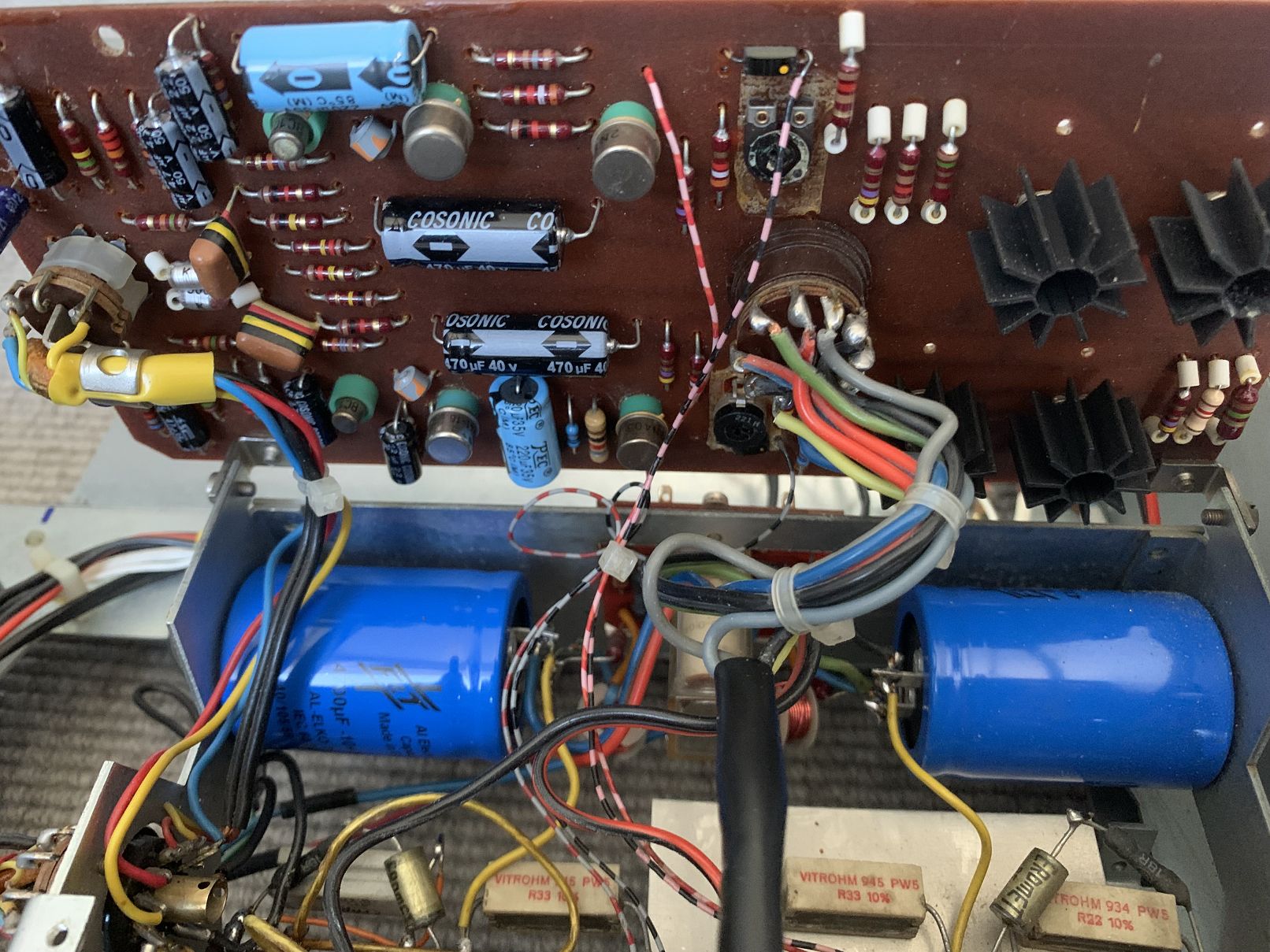

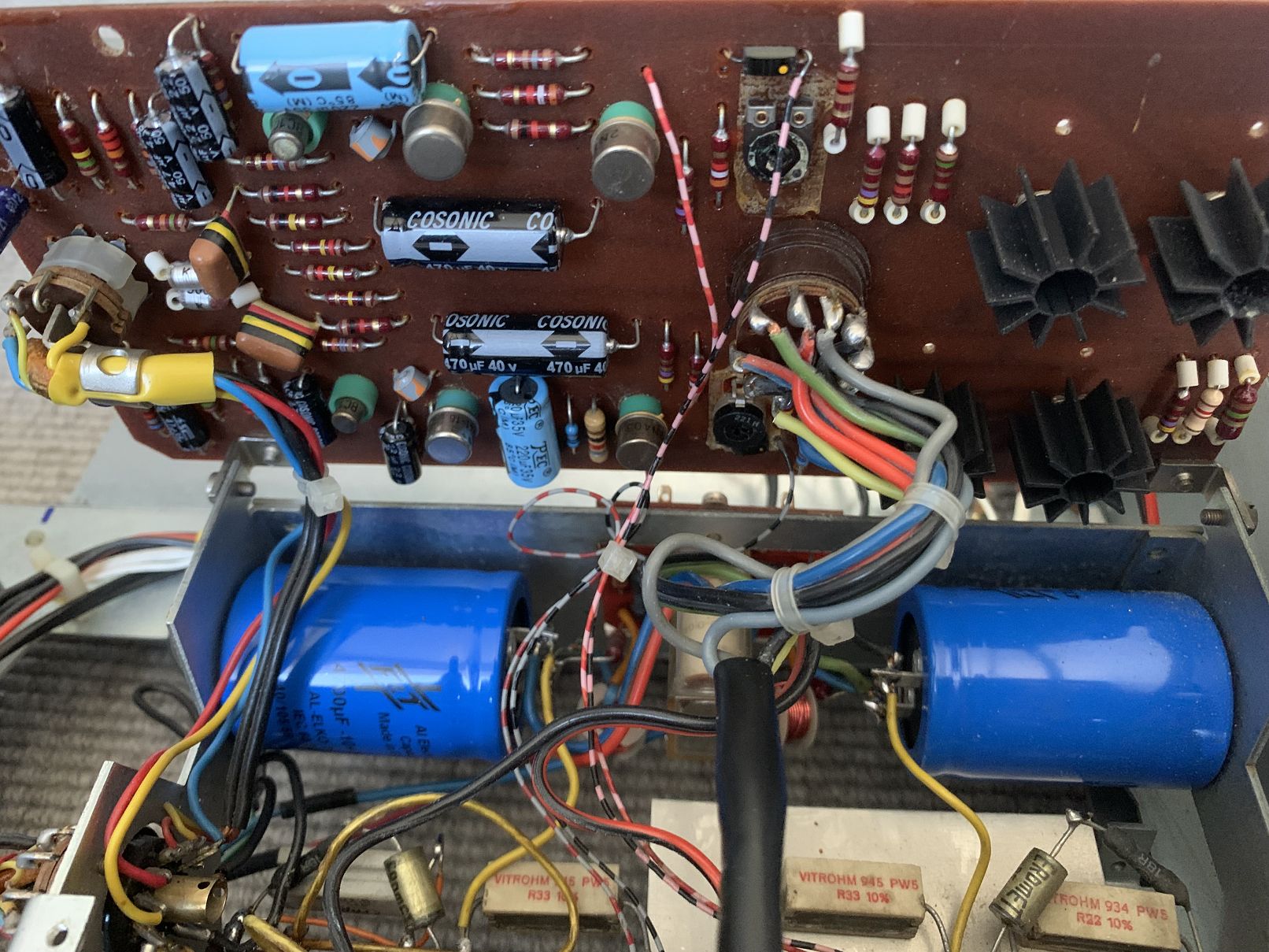

2. Nun zur Endstufe

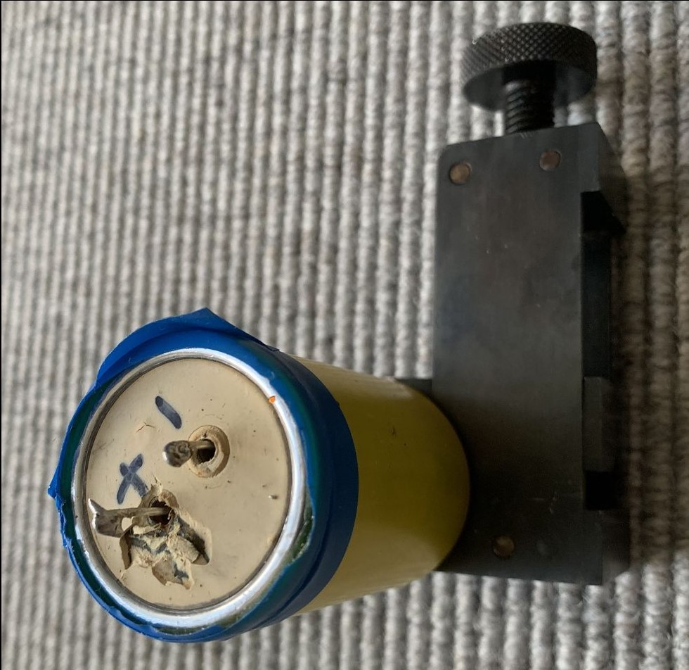

Die erste Maßnahme bestand in der Erneuerung sämtlicher Elkos sowohl auf der Platine, als auch der beiden Elkos mit Schraubbefestigung am Verstärkerausgang. Einer dieser Elkos wurde wurde mit zwei neuen Anschlüssen aus kräftigem Runddraht versehen. Siehe Foto... ohne Worte...
Auf der Platine waren auch schon einige Widerstände zu sehen, deren Farbringe sich schon etwas braungebrannt ansahen. Auch diese wurden von vornherein ersetzt.
Dann wurde die Netzspannung am Verstärker mit dem Regeltrafo langsam hochgefahren. Bei einer Spannung von 20V am Ladeelko (reguläre Spannung am Ladeelko: 65V) war der linke Kanal des Verstärkers bereits einigermaßen funktionsfähig; der rechte Kanal brummte etwas und blieb ansonsten stumm. Bei etwas über 25V am Ladeelko brummte der rechte Kanal etwas vernehmlicher und unter der nur leicht hochgeklappten Endstufenplatine traten kleine Rauchwölkchen hervor. Schnell ausgeschaltet und den frisch gebräunten Emitterwiderstand eines Treibertransistors ersetzt. Als nächstes wurde nur noch gemessen. Dabei ergab sich, dass drei Treiberstransistoren (BFY41, 2 x 40409) wie auch die beiden Endtransistoren 2N3055 defekt waren. Die beiden 2N3055 wurden zuvor schon einmal ersetzt, zu erkennen an deren unterschiedlichen Labels und der Beschriftung auf der Unterseite mit Filzstift, wo sich die Anschlüsse für Basis und Emitter befinden würden. Deutliche Hinterlassenschaften eines echten Fachmanns. Die 5 defekten Transistoren im linken Kanal wurden nun erneuert.
Anschließend lief die Endstufe wieder auf beiden Kanälen. Allerdings steckte im rechten Kanal immer noch der Fehlerteufel. Das am Eingang des rechten Kanals eingespeiste Sinussignal wurde in seiner positiven Halbwelle bereits in der 2. Verstärkerstufe stark verformt und in seiner Amplitude gegenüber dem linken Kanal am Zweikanal­oszilloskop erheblich größer dargestellt. Die verformte, zu hohe Amplitude setzte sich nach hinten weiter fort bis zum Emitter der letzten Treiberstufe. Am Lautsprecherausgang war jedoch die Signalverformung fast verschwunden und die Amplituden beider Kanäle waren wieder nahezu gleich. Ich stand zunächst vor einem Rätsel, zumal die Spannungen an allen Transistoren nur unwesentlich von denen des linken Kanals abwichen und auch in ihrer Größenordnung durchaus plausibel erschienen.
Außerdem war festzustellen, dass sich der Ruhestrom der Endtransistoren des rechten Kanals mit dem zugehörigen Trimmpoti nicht einstellen ließ. Es reagierte überhaupt nicht. Was war die Ursache? Zunächst: Keine Ahnung. Es folgte Messen, Grübeln, genau hinsehen, ob vielleicht visuell etwas zu erkennen wäre? Nichts. Schließlich doch noch eine Messung an unvermuteter Stelle – Treffer! Und was war sie nun, die Ursache? Die Emitter der beiden Treibertransistoren sind mit den Basisanschlüssen der nachfolgenden 2N3055 nicht direkt verbunden, sondern jeweils über einen 1,5 Ω-Widerstand. Einer der beiden Widerstände (R721) hatte Unterbrechung. Äußerlich sah man keinerlei Veränderung oder Beschädigung an diesem Widerstand. Glücklicherweise hatte ich einen solchen (wirklich nur einen) in meinem Fundus. Glück, wo man doch einen Widerstand mit 1,5 Ω nicht gerade jeden Tag benötigt.
Dieser wurde nun anstelle des unterbrochenen Widerstandes eingesetzt und siehe da, die Signalverformung und die zu hohe Amplitude waren verschwunden und die Endstufe funktionierte auf beiden Kanälen wieder einwandfrei. Der Ruhestrom ließ sich mit dem zugehörigen Trimmpoti wieder einstellen, lediglich an einer Stelle der Kohlebahn fand der Schleifer keinen Kontakt zu ihr. Mehrfaches Hin- und Herdrehen, wie auch das Reinigen der Kohlebahn halfen nichts, und so musste auch dieses Teil ersetzt werden. Nun funktioniert der Endverstärker wieder großartig. Ich wusste gar nicht, dass in einem doch recht überschaubaren Endverstärker so viele Fehler und Defekte vergraben sein können...

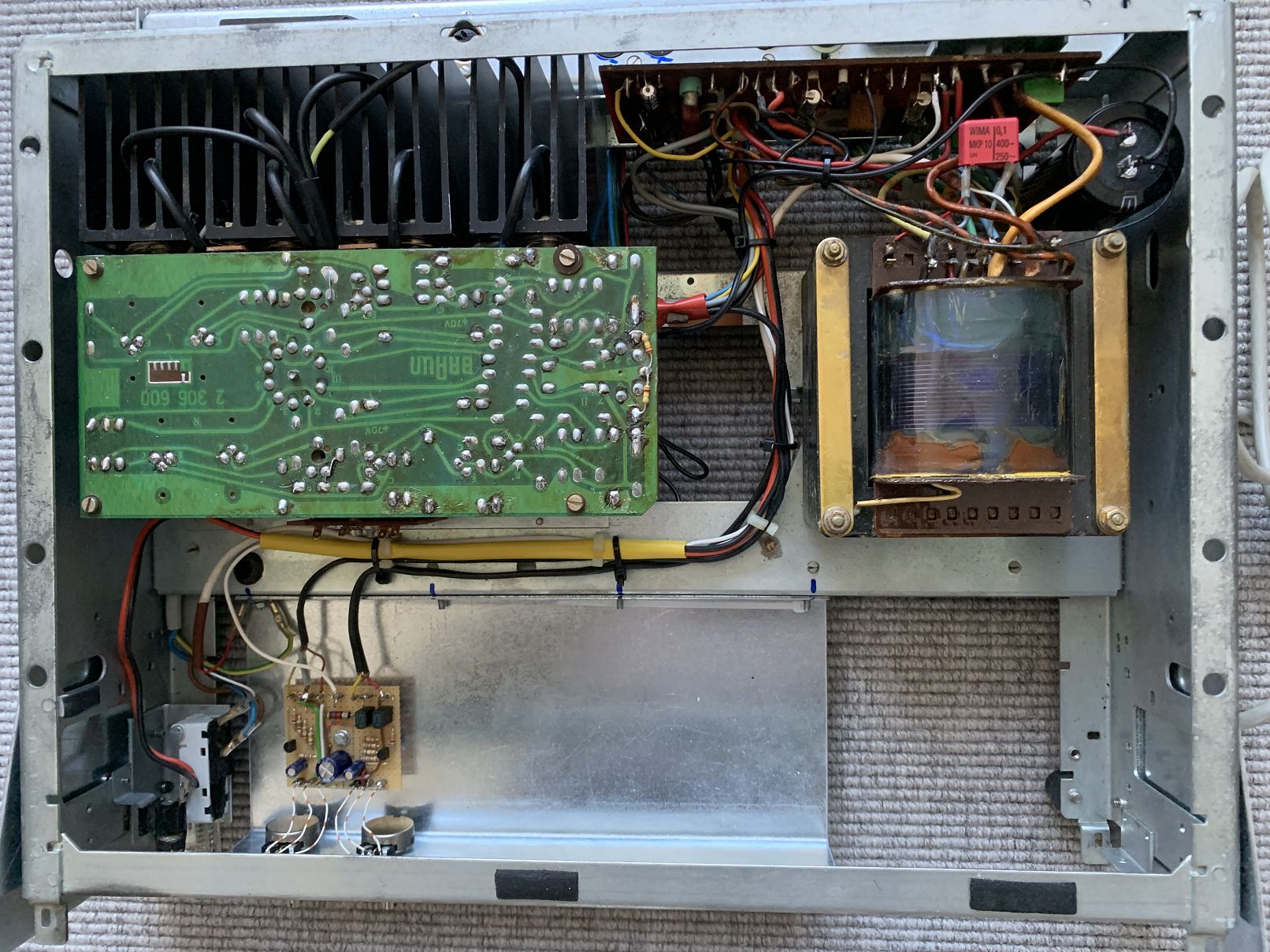

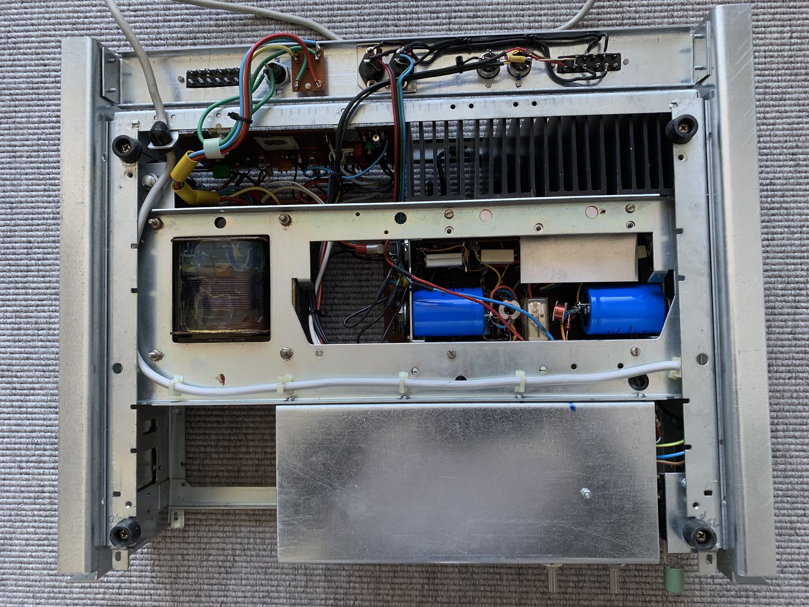

Ansicht von oben:

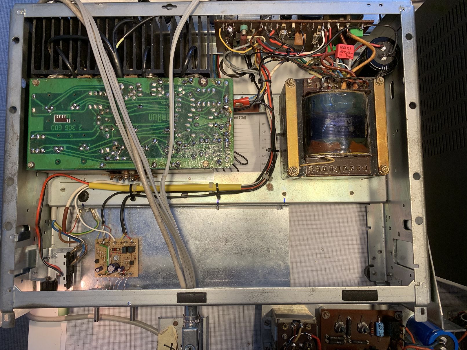

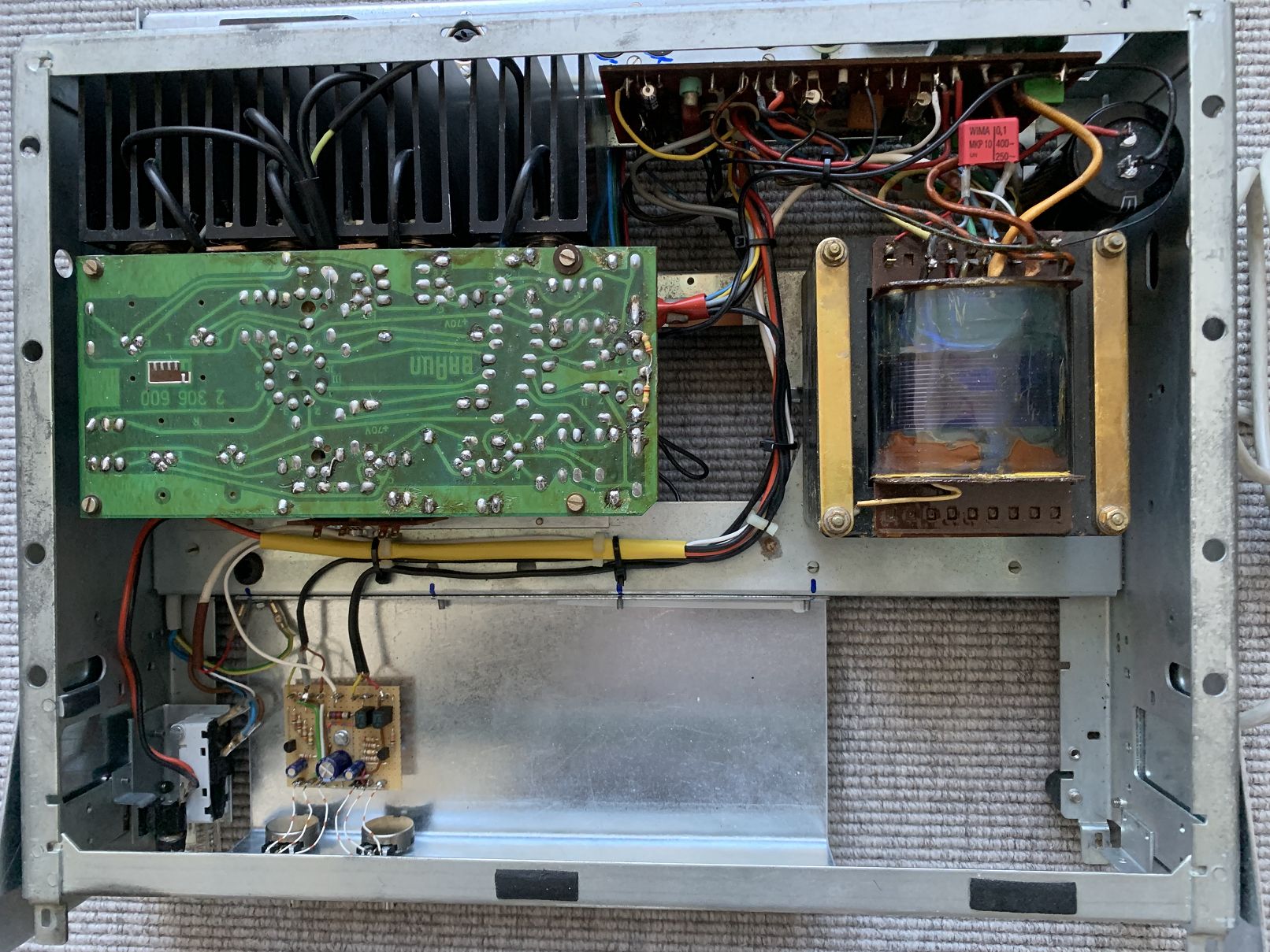

Ansicht von unten:
Hier kann man neben dem hinten angeflanschten Anschlussfeld mit den Ein- und Ausgängen auch das Tragblech für den kleinen Vorverstärker mit den beiden Pegelreglern sehen. Den Grund für die überreichliche, scheinbar unnötige Länge des Tragblechs kann ich mir nur damit erlären, dass es auch eine Abschirmfunktion erfüllt, wenn sich direkt darunter ein ESV400 befindet. In diesem Bereich befinden sich nämlich die ersten, d.h. die brummempfindlicheren Verstärkerstufen des ESV400.

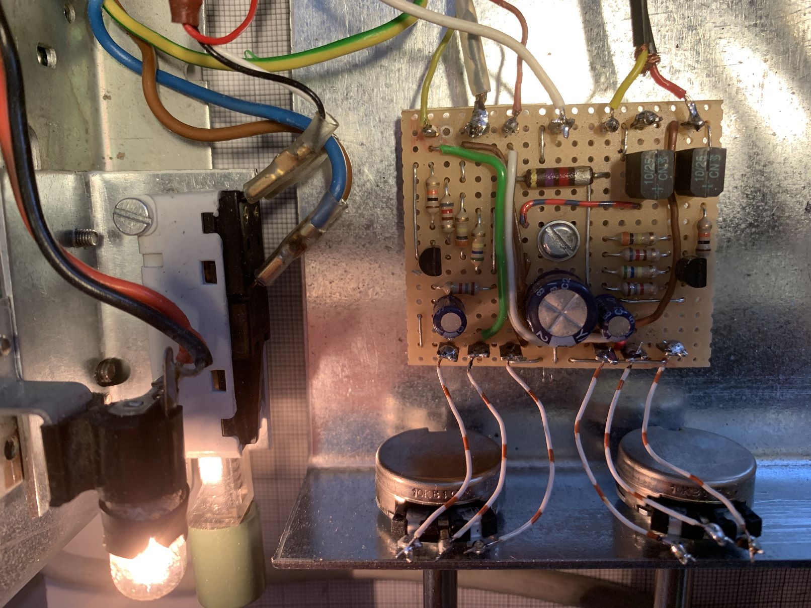

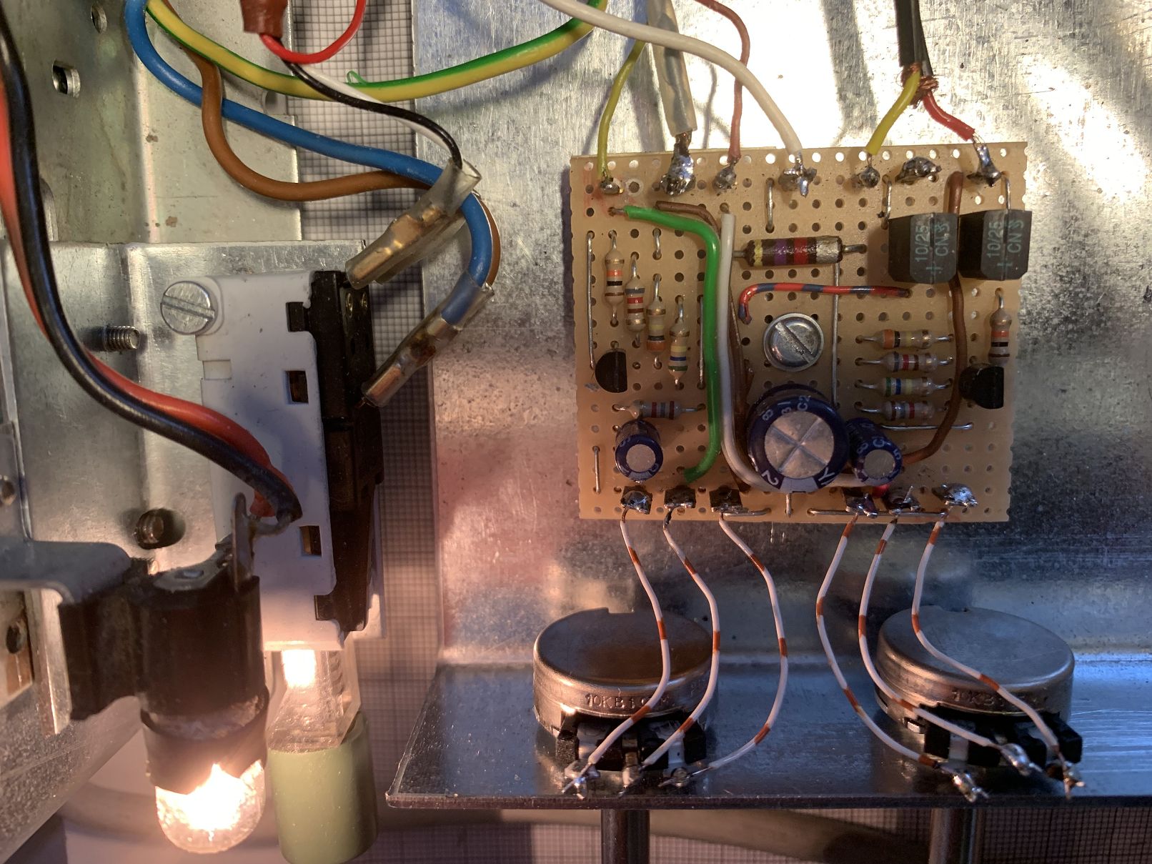

4. Das Vorverstärkerchen
Vermutlich um die Pegelverluste durch die Übertrager am Ausgang des externen Vorverstärkers ESV400 wieder auszugleichen und zum kanalgetrennten Einpegeln der Endstufe, wurde vor deren Eingänge ein kleiner einstufiger Vorverstärker mit zwei getrennten Potentiometern vorgesehen. Da die Netzteilplatine des (echten) ELV500 keine elektronische Sicherung für die Endstufe enthält, wurde diese vom Hersteller einfach mit auf die Platine des kleinen Vorverstärkers gepackt.
Da wir hier aber keinen originalen ELV500, sondern einen umgebauten CSV500 haben, benötigen wir an dieser Stelle keine elektronische Sicherung für die Endstufe, da sich diese ja auf der Netzteilplatine des CSV500 befindet. Es galt also nur, den noch benötigten kleinen Vorverstärker nachzubauen und einzusetzen.
Ich baute diesen auf einer kleinen Versuchsplatine auf (siehe Foto) und setzte ihn zusammen mit den beiden Potentiometern für die Pegeleinstellung an die gleiche Stelle wie sie im Originalgerät vorgesehen war. Ede hatte dafür bereits die Tragplatte aus Stahlblech und daneben einen neuen Original-Netzschalter mit darüberliegendem Kontrolllämpchen super passend vorgesehen.
Nach Einbau und Anschließen des Vorverstärkers funktionierte die ganze Kiste auf Anhieb perfekt, und man konnte auch feststellen, dass der kleine Vorverstärker eine nicht nur brauchbare, sondern sogar eine wichtige Komponente im ELV500 ist.
Noch ´was Wichtiges: Um eine Masseschleife mit einem daraus resultierendem Brummeffekt zu vermeiden, darf die Abschirmung der Leitungsverbindung vom Eingang des Vorverstärkerchens zur Eingangs-DIN-Buchse auf dem Anschlussträger nur an dieser, jedoch nicht auch am Masseanschluss auf der Vorverstärkerplatine angeschlossen werden.
