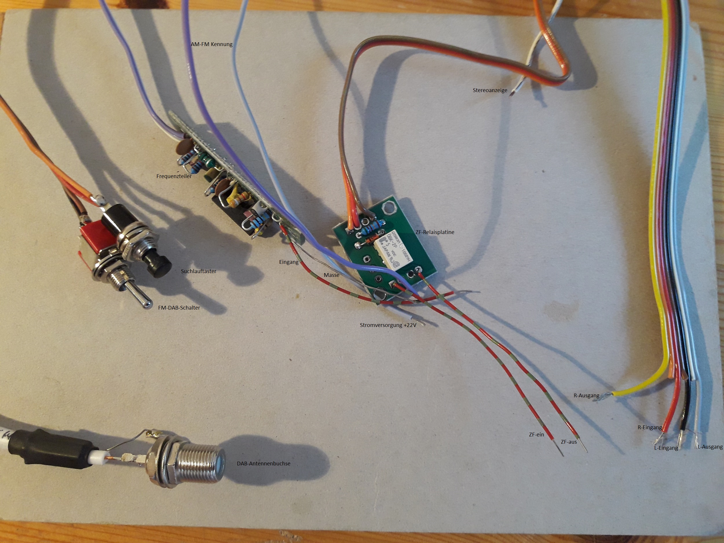

Das Modul wird dann mit den Anschlüssen und Schaltern so konfektioniert, dass der Einbau recht einfach möglich ist.

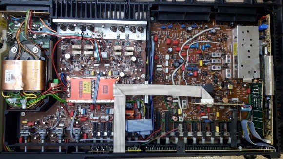

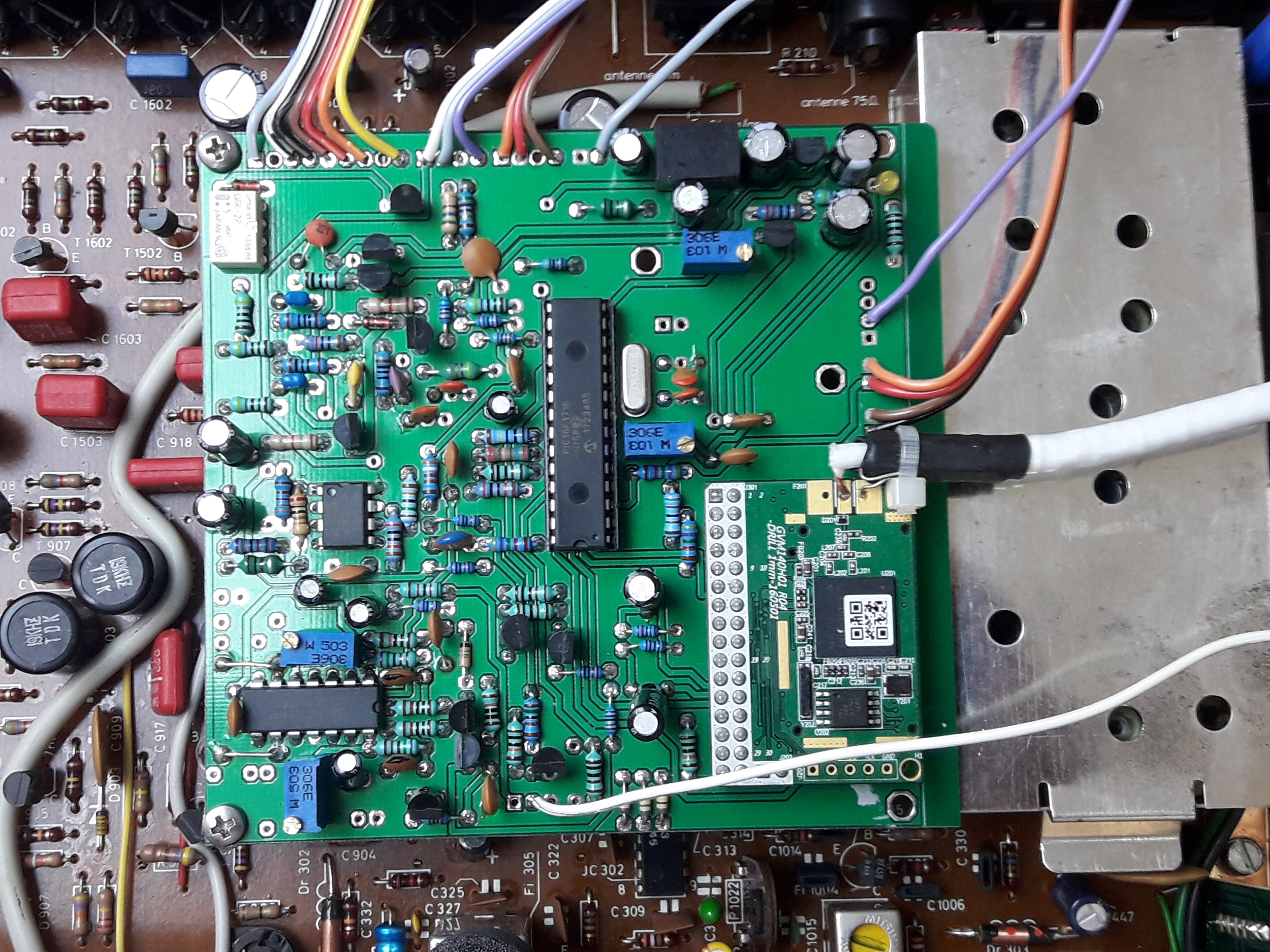

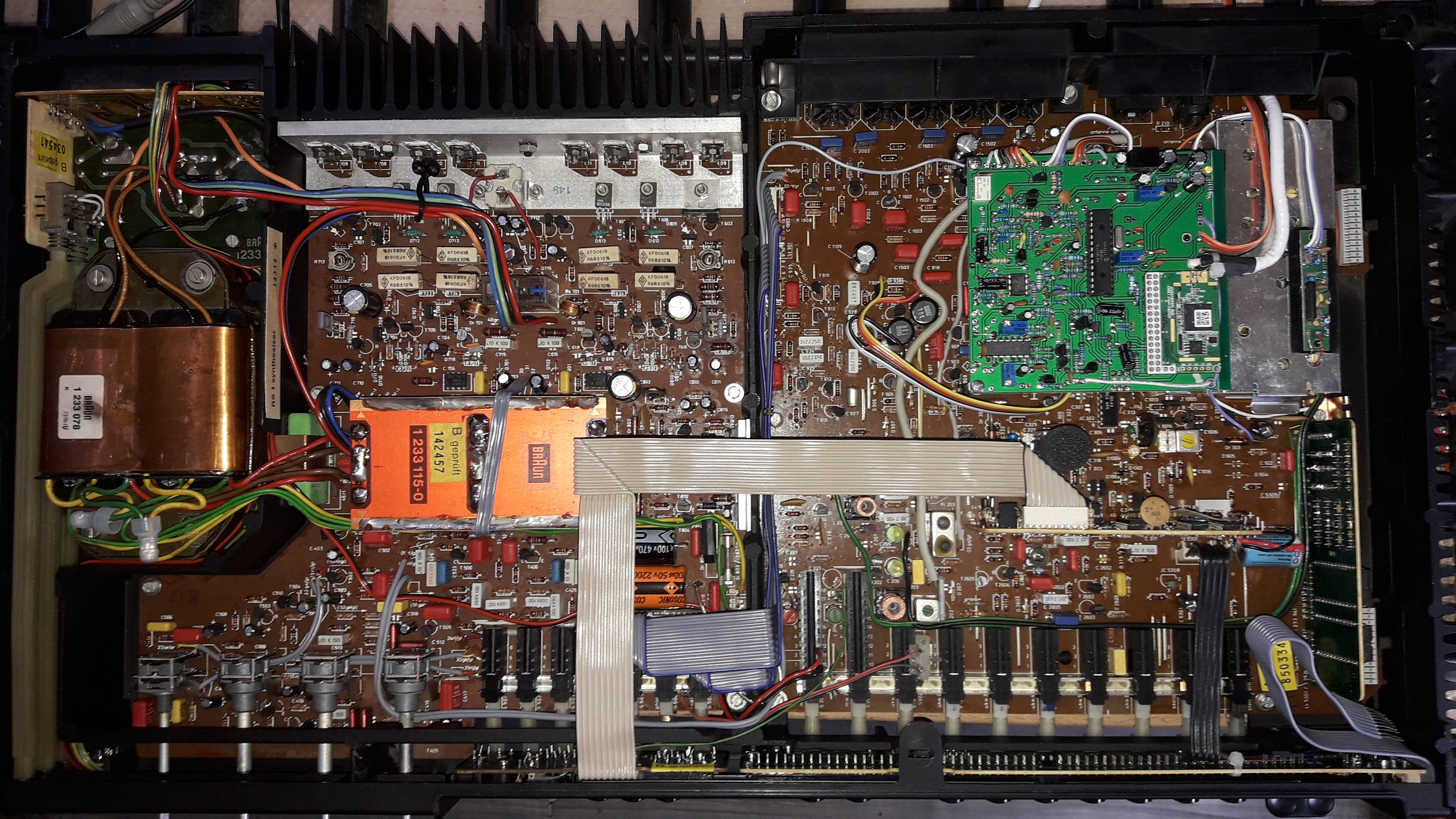

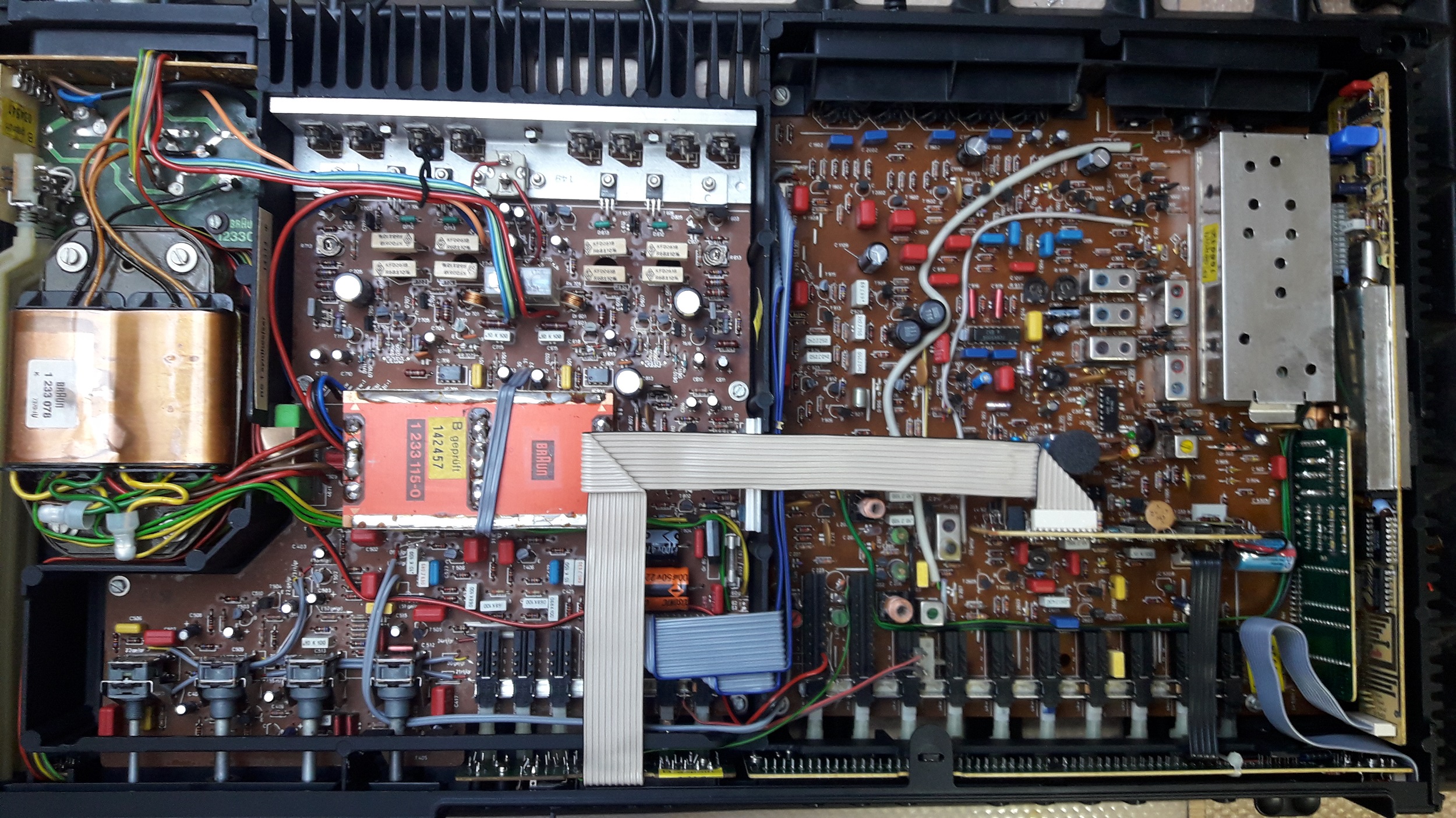

Als erstes entschied ich mich dazu das Modul links vom Tuner-Modul zu platzieren. Die linke Seite stützt sich auf den Tuner,
die rechte Seite auf der großen Platine mit Kunststoff-Stiften, die an die rechten Ecklöcher des Moduls befestigt wurden.
Dann musste ich die verschiedenen Anschlüsse im RS 1 finden, damit die Anbindungen vorgenommen werden können.

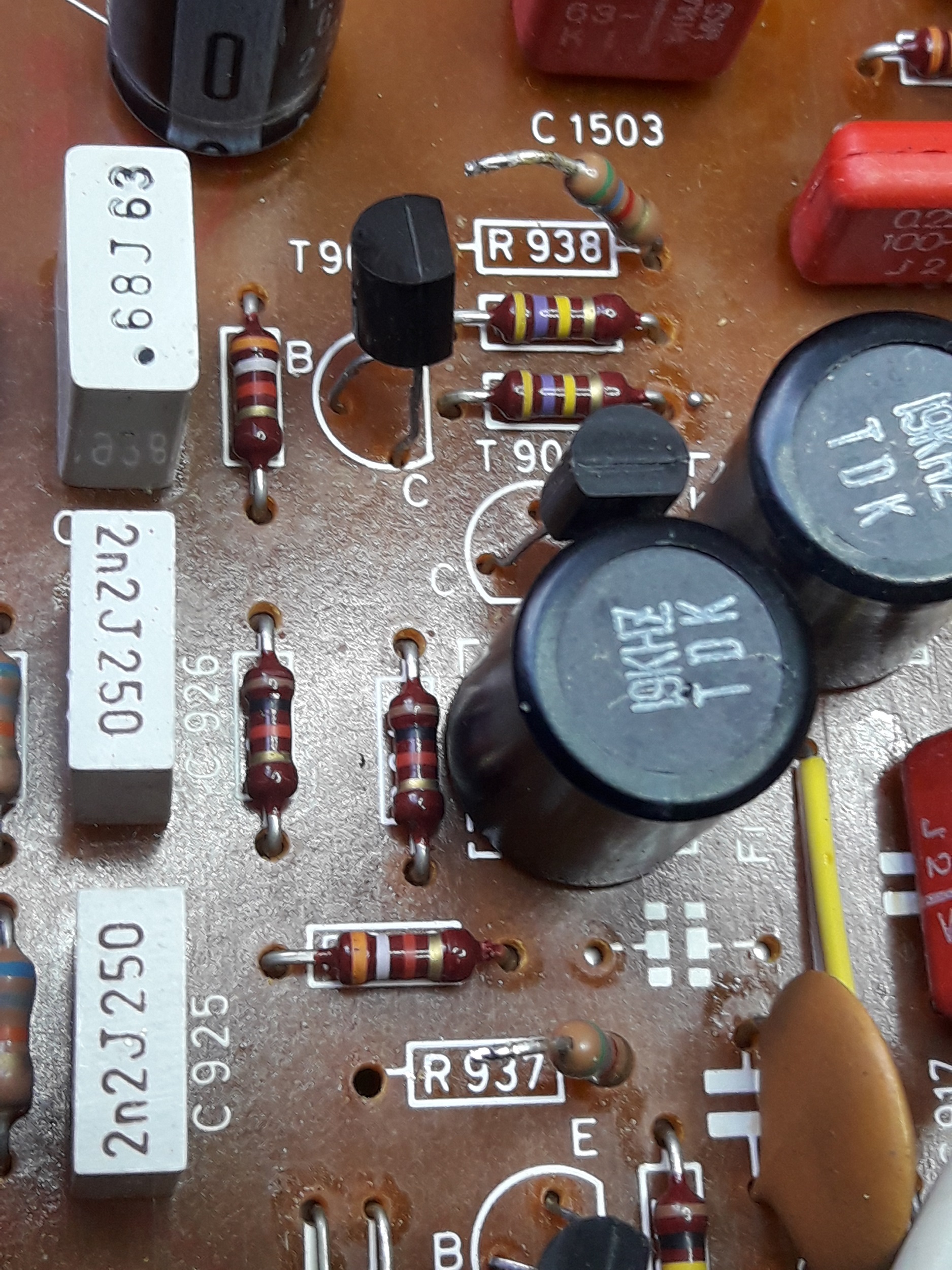

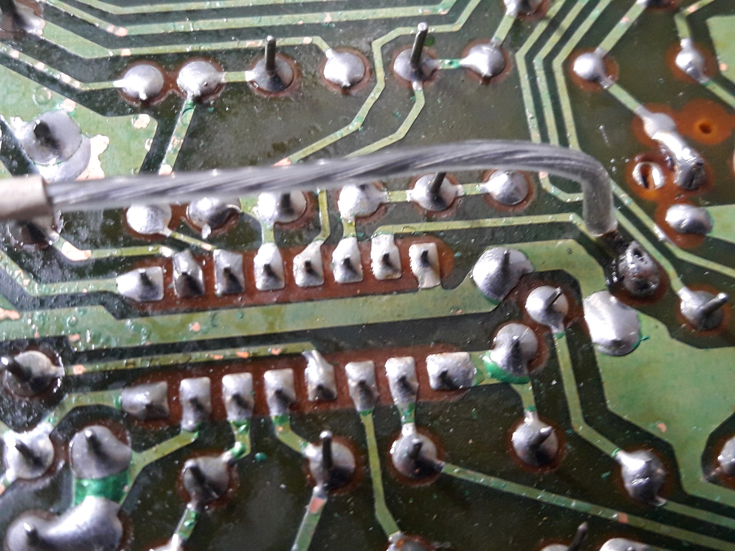

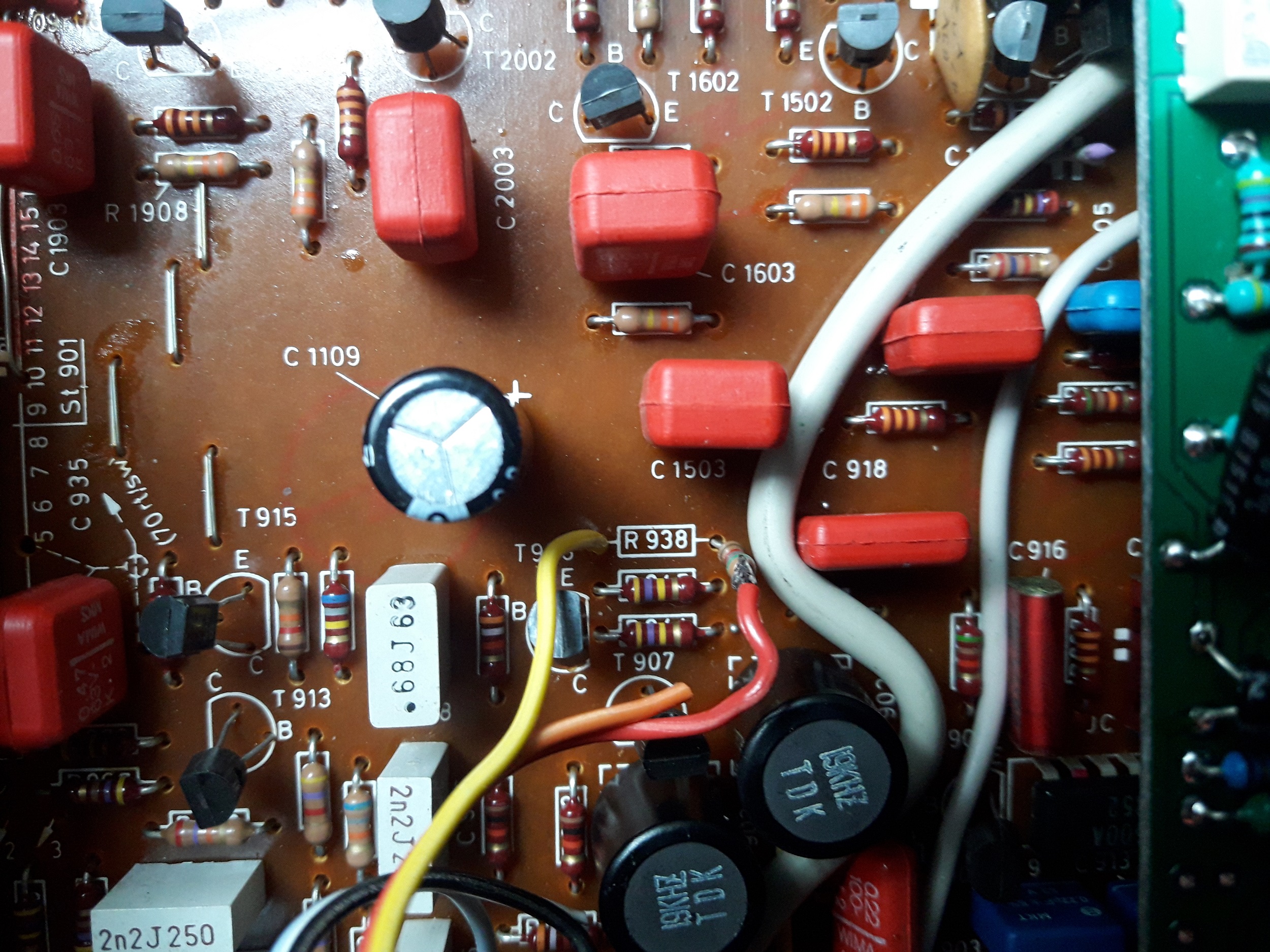

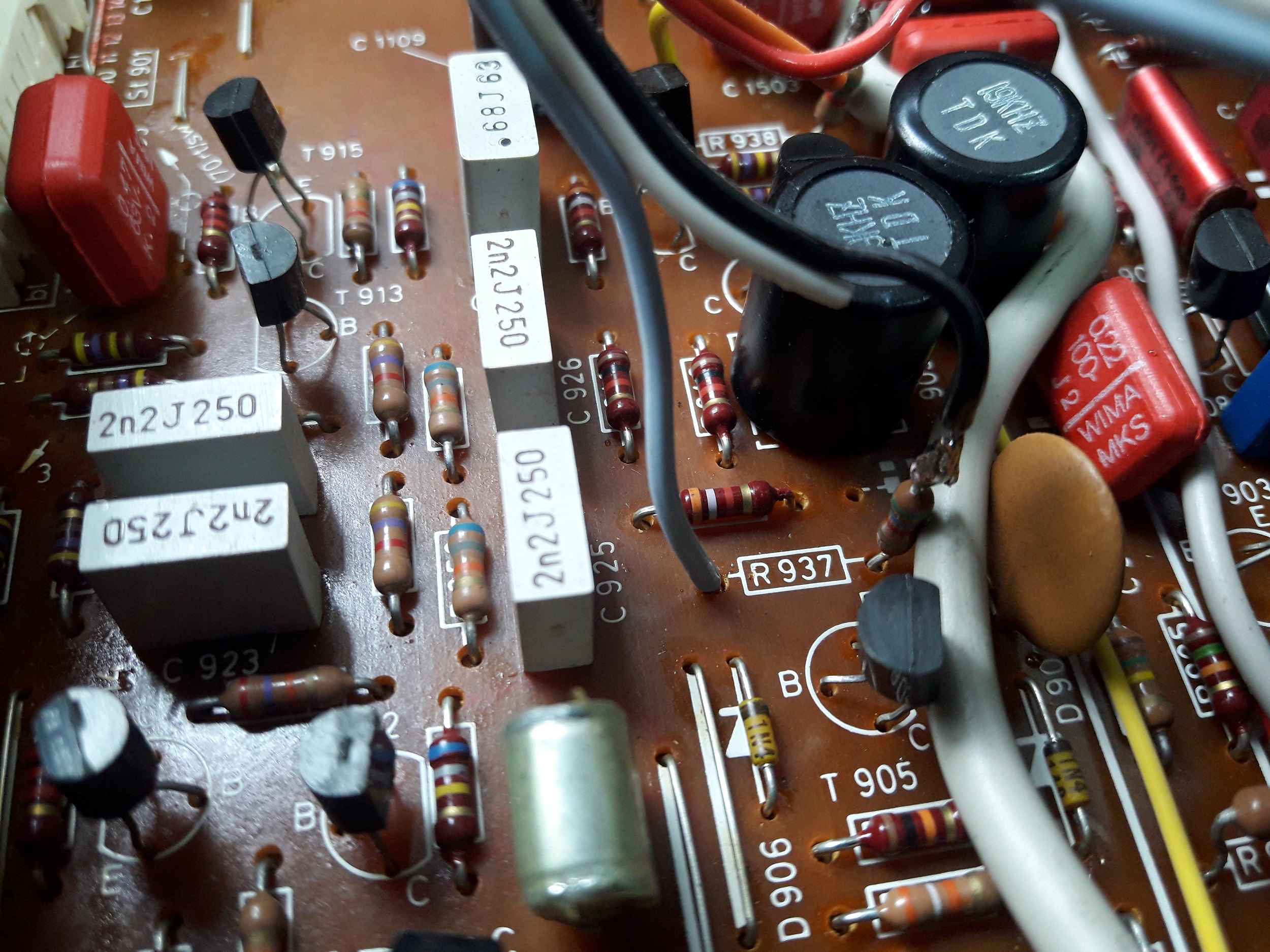

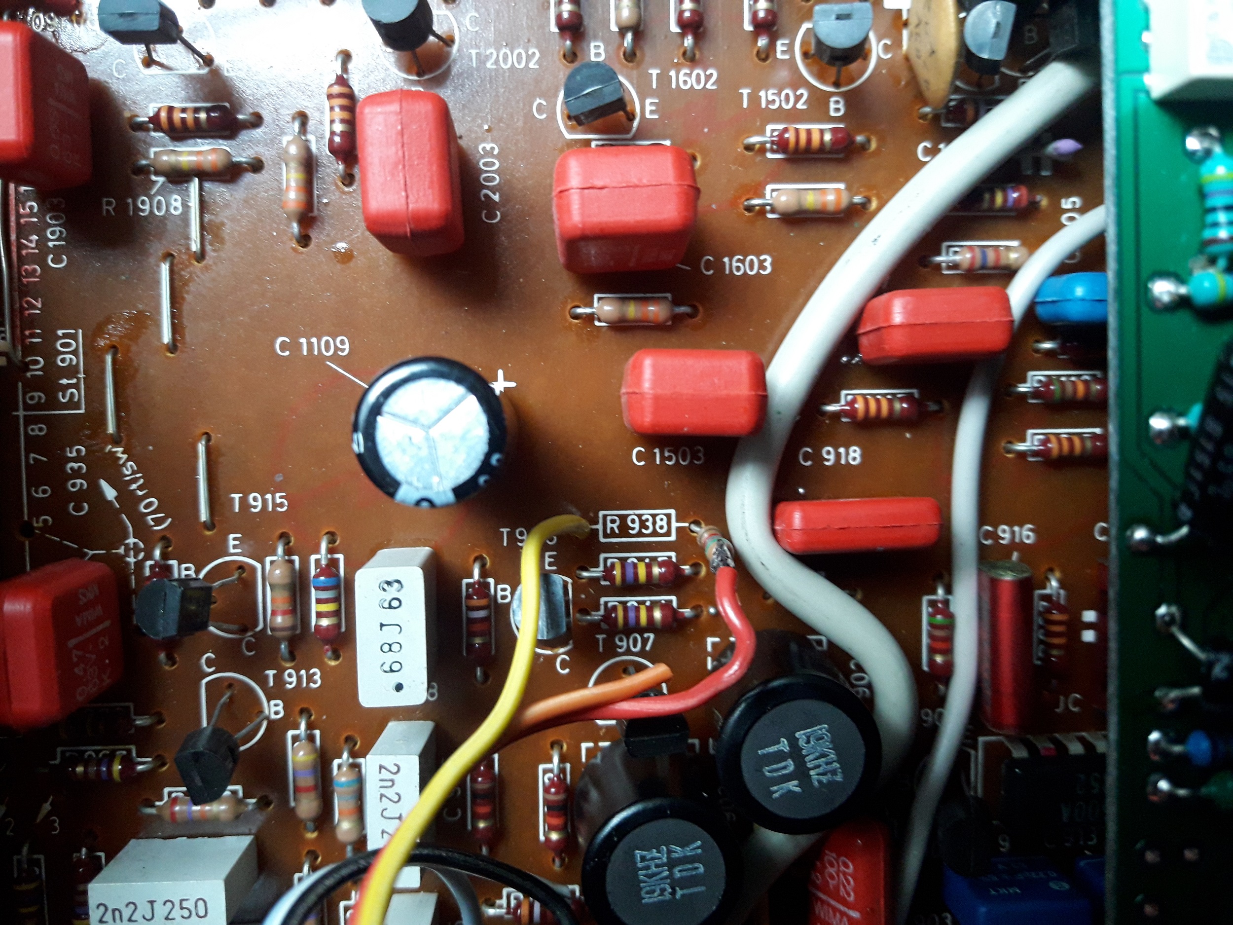

Für die Anbindung vom Stereodecoder werden zwei Widerstände R937 und R938 einseitig ausgelötet und mit den Eingangs und Ausgangs-Anschlüssen des Moduls verbunden.

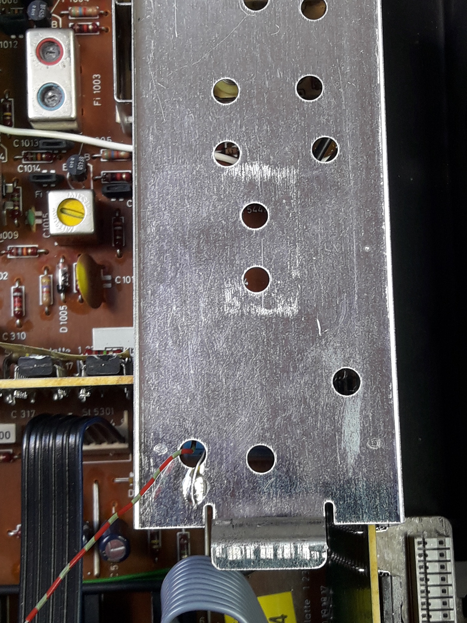

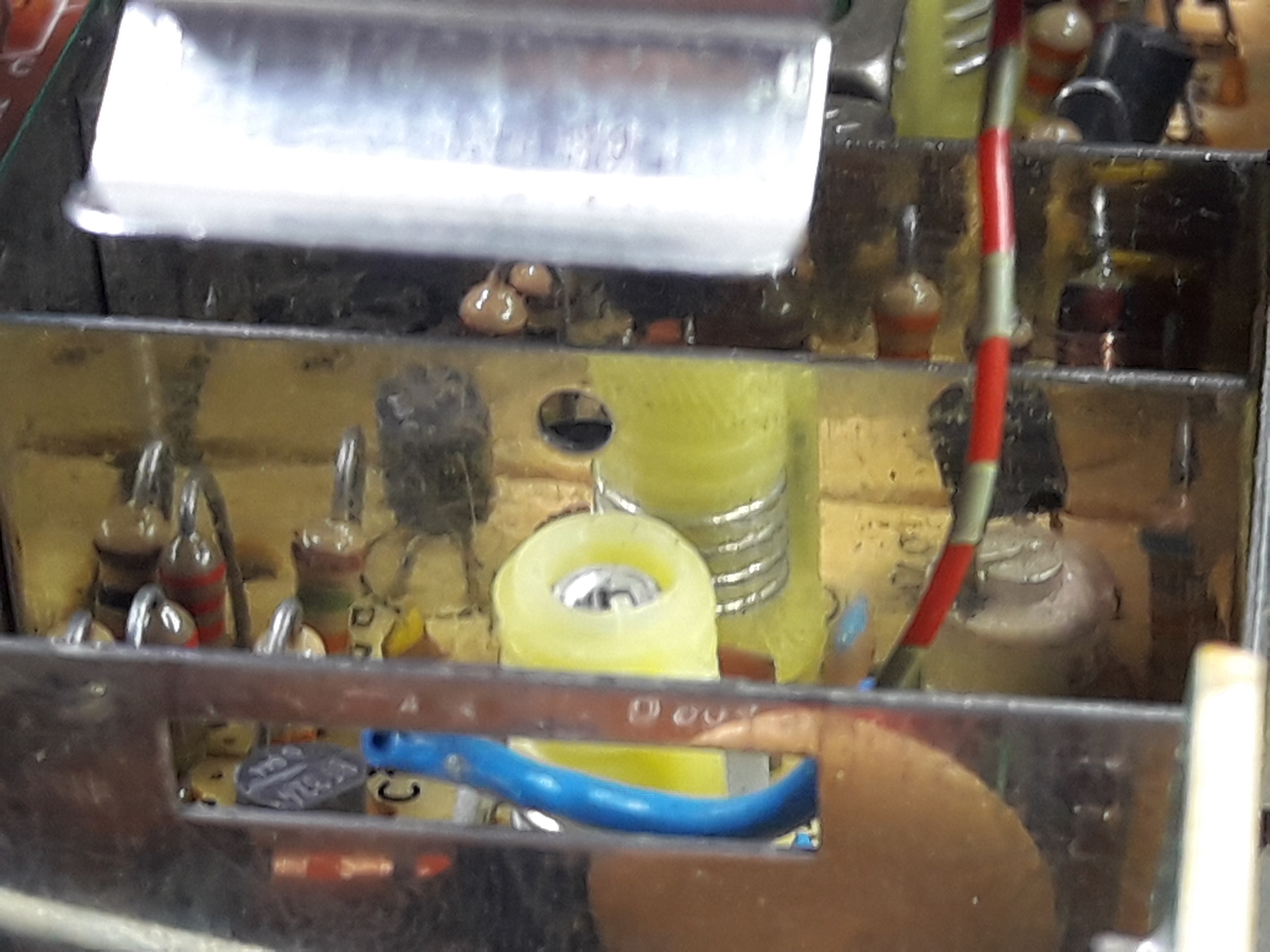

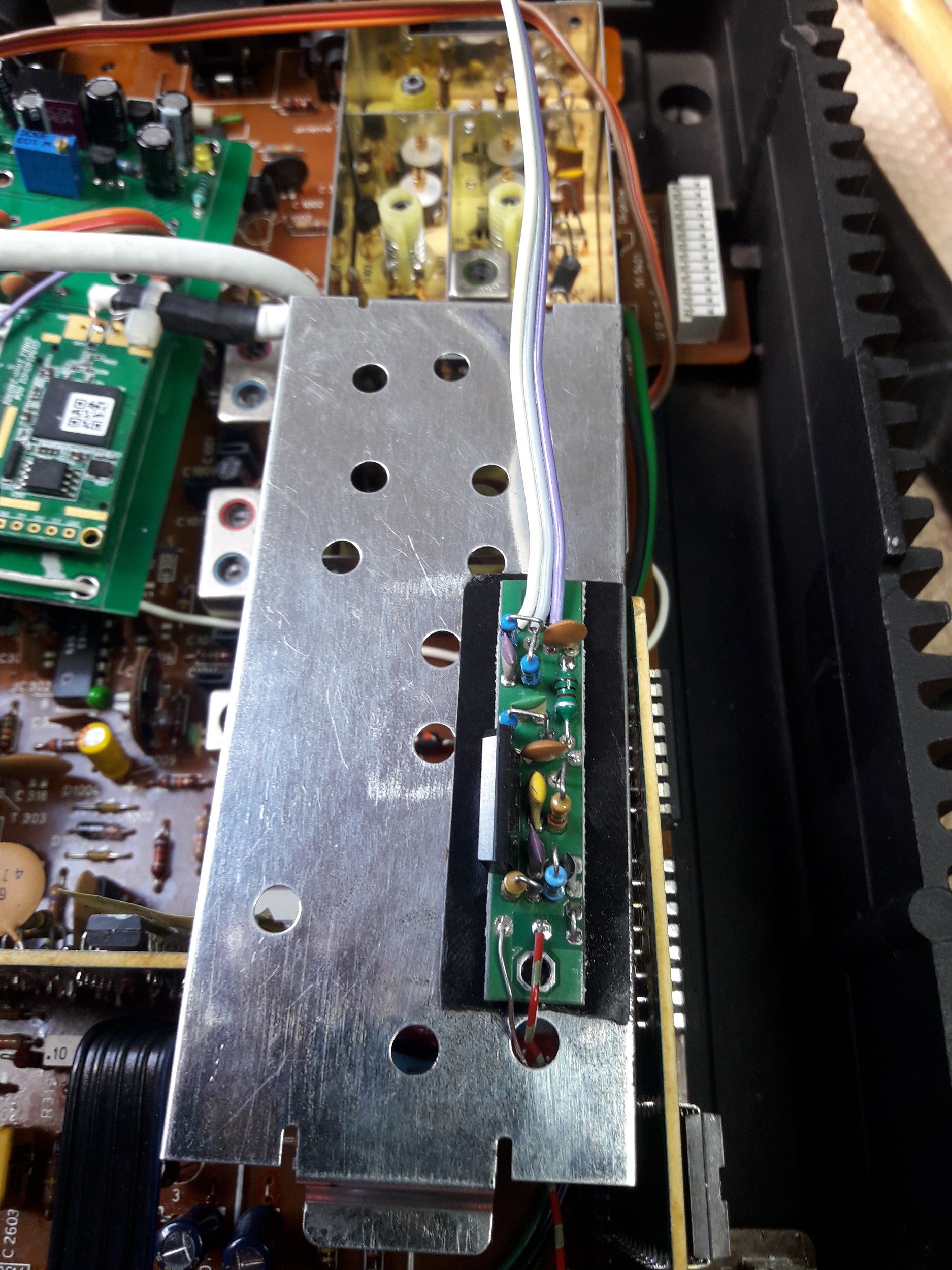

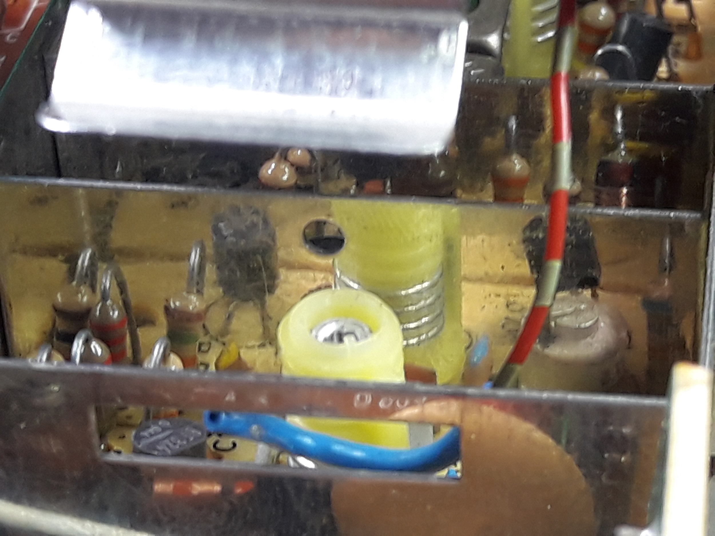

Die Kabel vom Freqenzteiler werden im Tunergehäuse verlegt. Massekabel am Deckel verlötet, das Eingangskabel wird nur in die Nähe der Spule L104 gelegt.
Den Frequenzteiler habe ich mit Klebeband oben auf den Deckel des Tuners angeklebt.

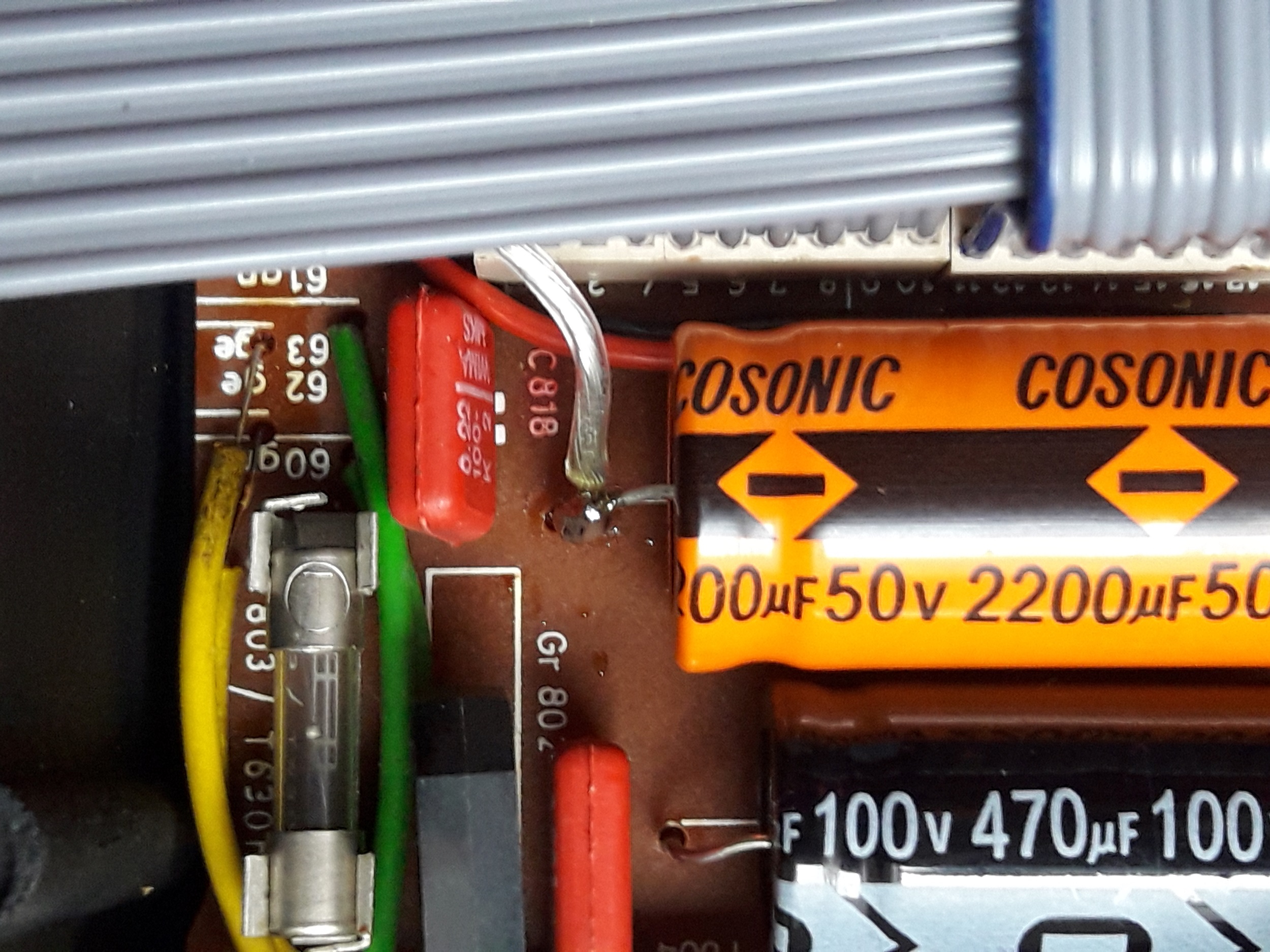

Die Betriebsspannung wird am C 818 abgenommen. Verdrahtung bis dorthin verlegt.

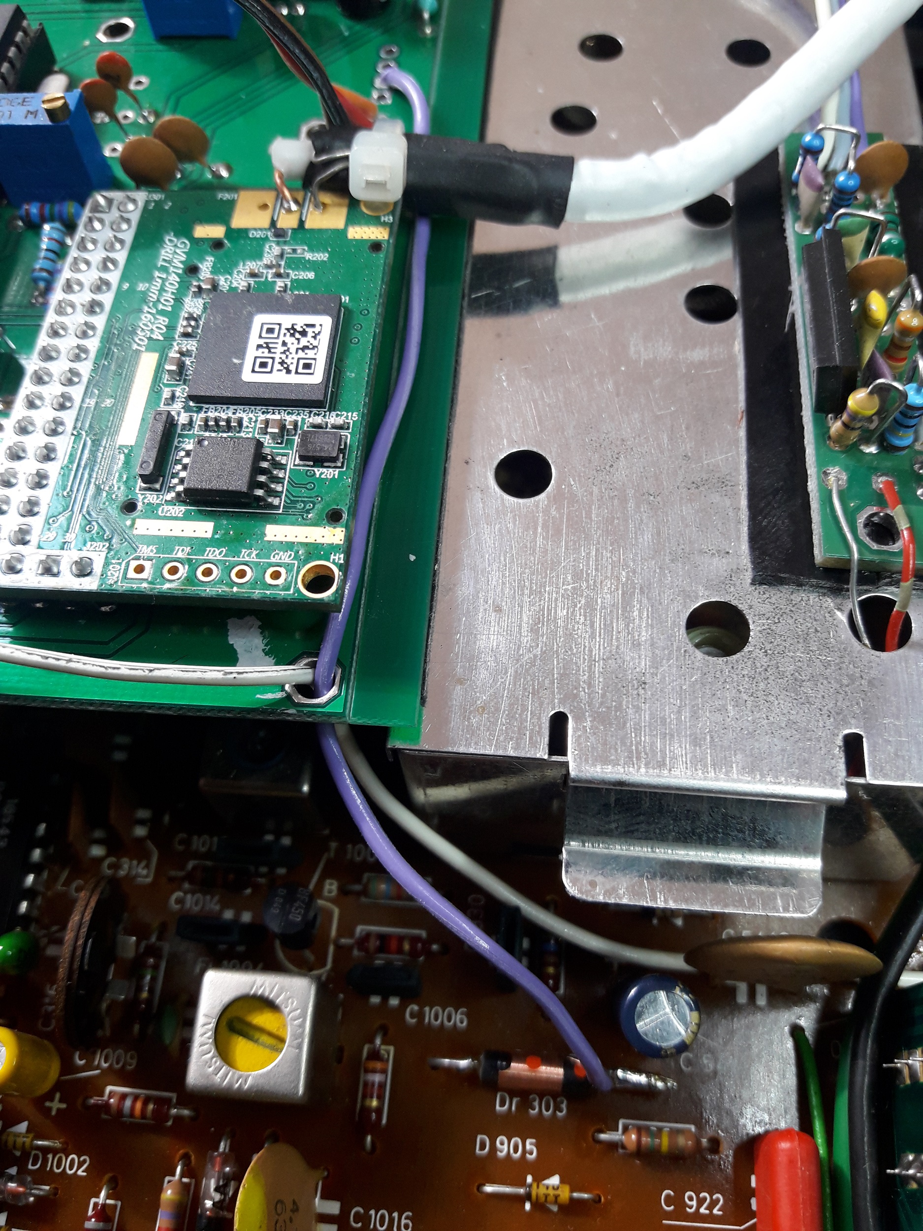

Die AM/FM-Erkennung wird an Dr 303 vorgenommen.

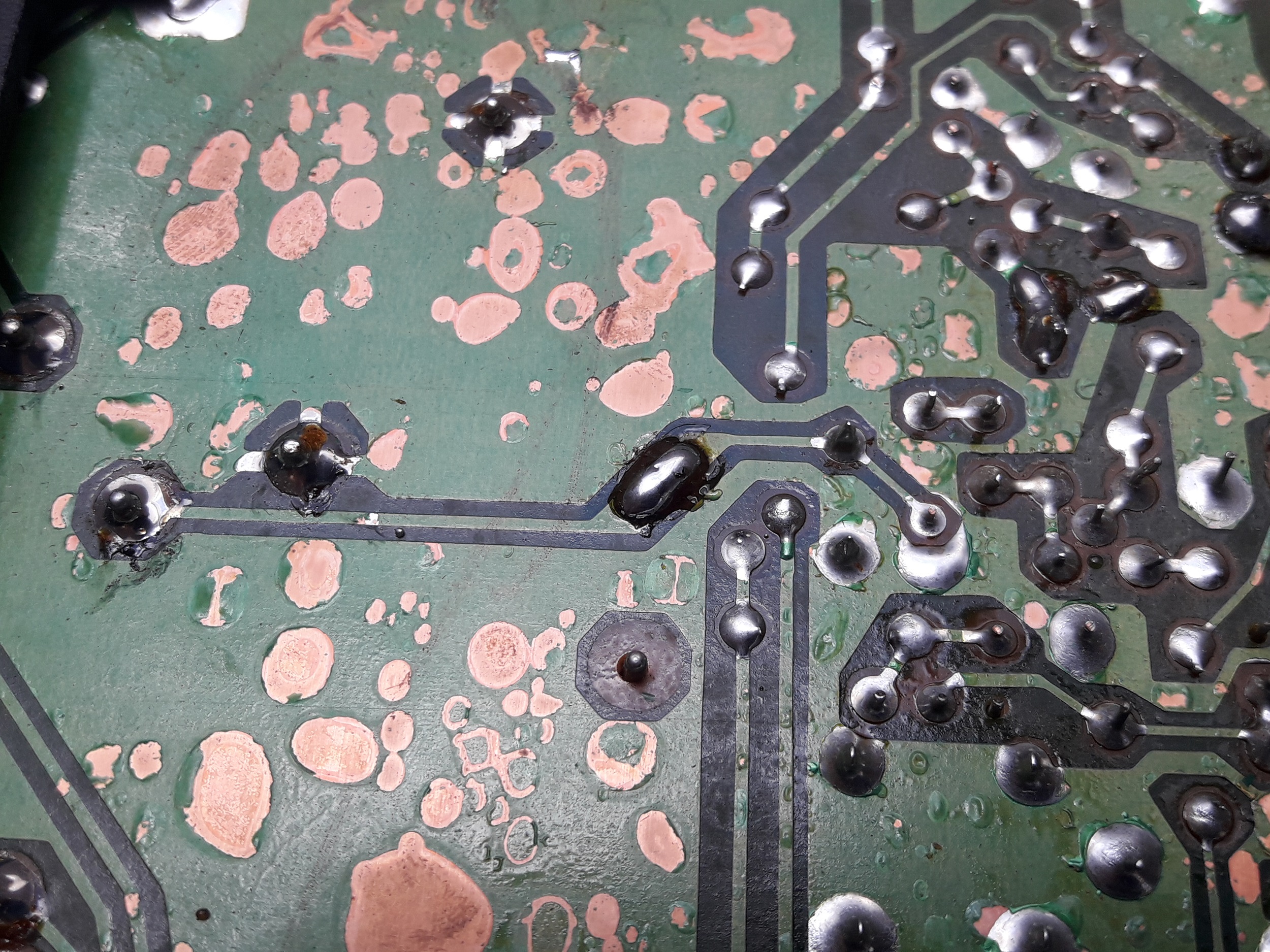

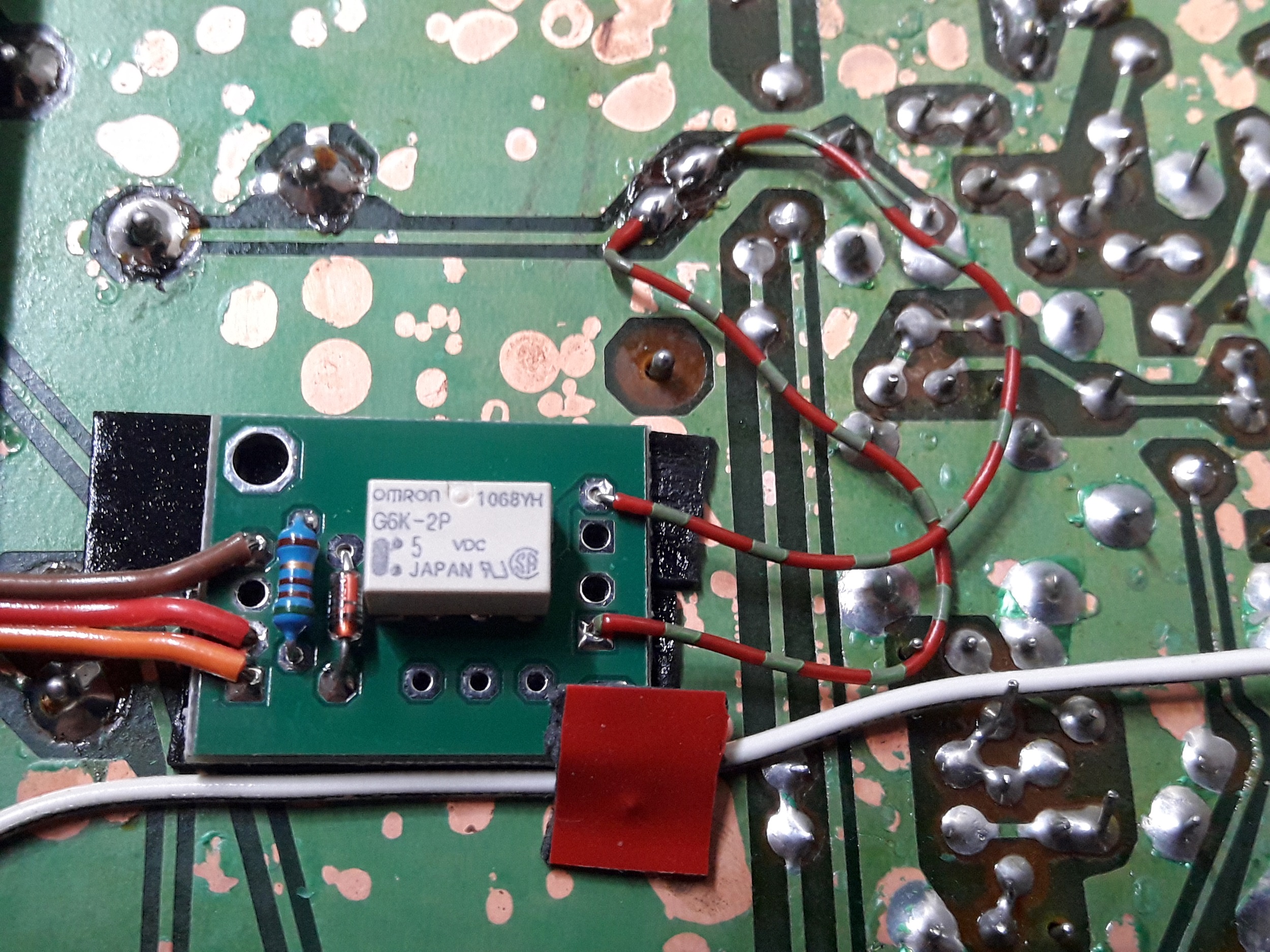

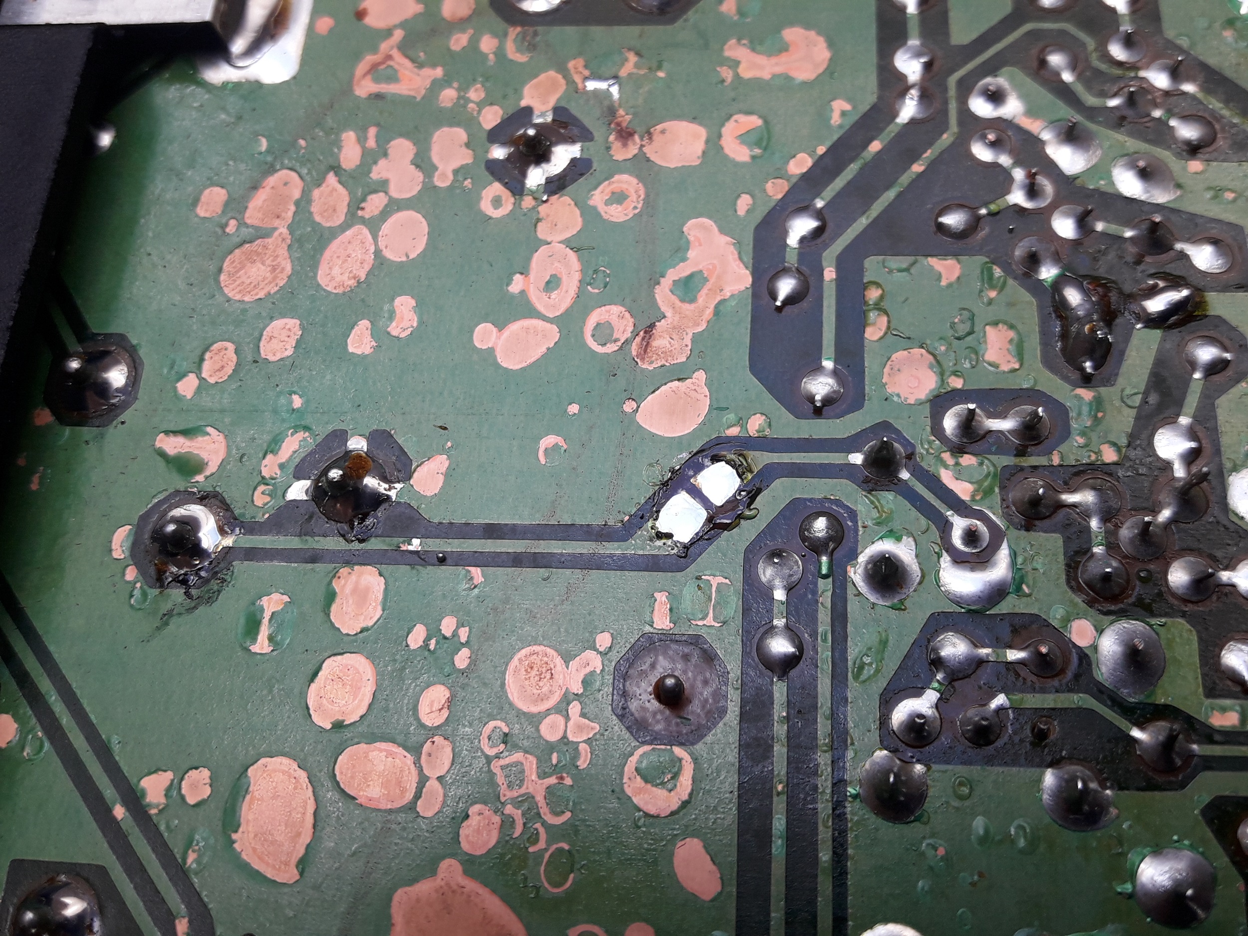

Für die Verdrahtung der ZF-Relaisplatte wird von der Unterseite der großen Platine unter dem Tuner eine Brücke aufgetrennt. Tunerausgang an ZF-ein, Verbindung zur ZF mit ZF-aus.

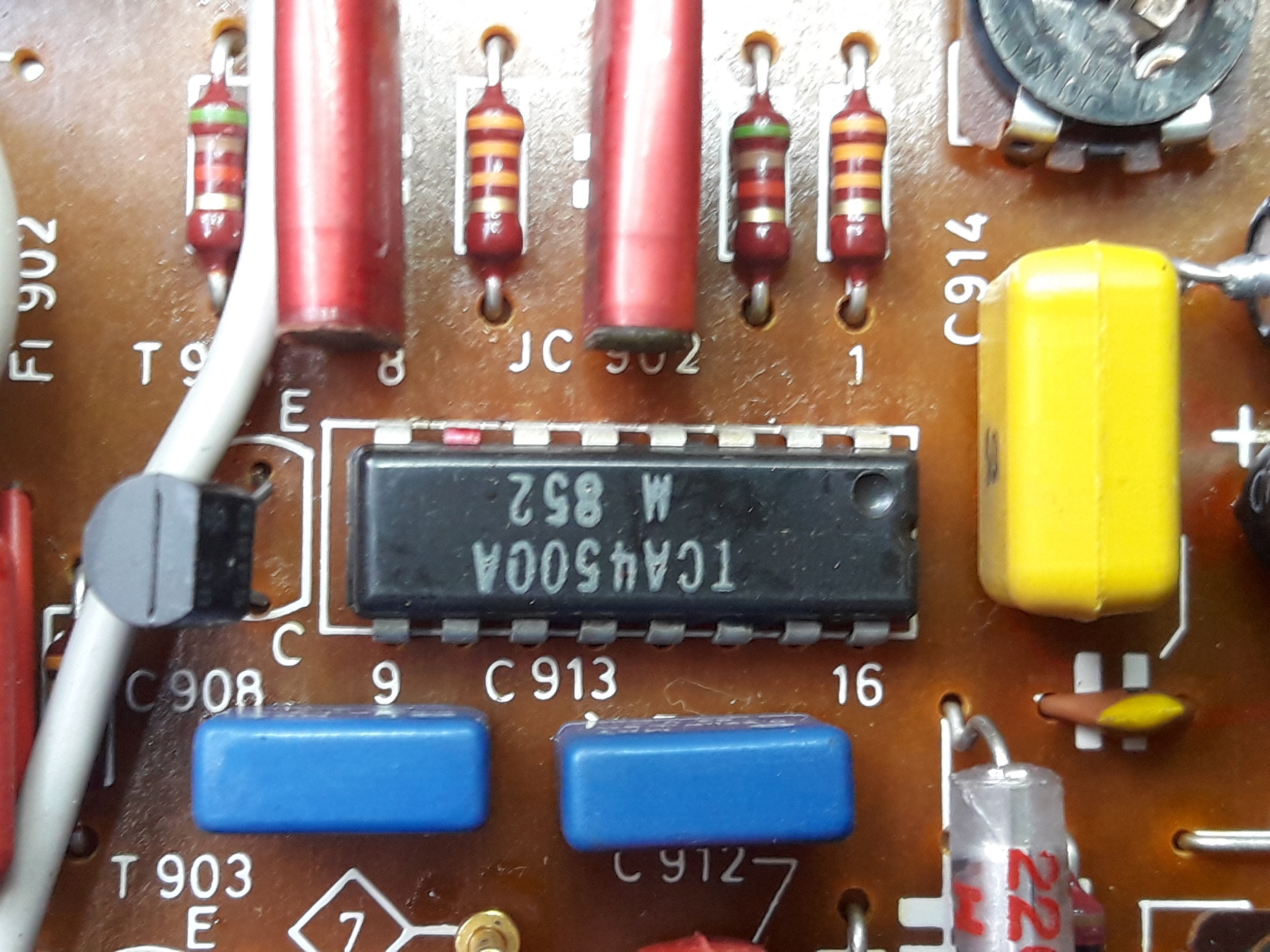

Das Kabel für die Stereoanzeige wird ebenfalls von unten an IC TCA 4500 an Pin 7 angelötet.

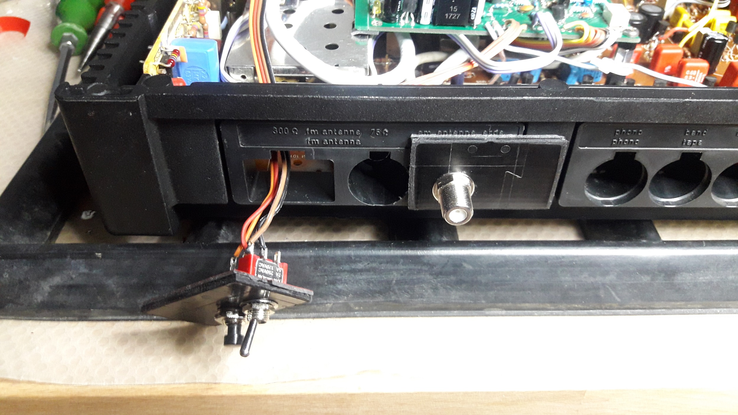

Die beiden Antennenbuchsen 300 Ω-FM und AM-Antenne werden ausgelötet, damit die Kabel für die Schalter und DAB-Antennenbuchse nach hinten
aus dem Gerät herausgeführt werden können. Die mittige 75 Ω - Buchse bleibt bestehen.
Für die Befestigungen der Schalter und DAB-Buchse habe ich Blenden angefertigt, passend gebohrt und von Hinten-Außen an die Rückwand geklebt.

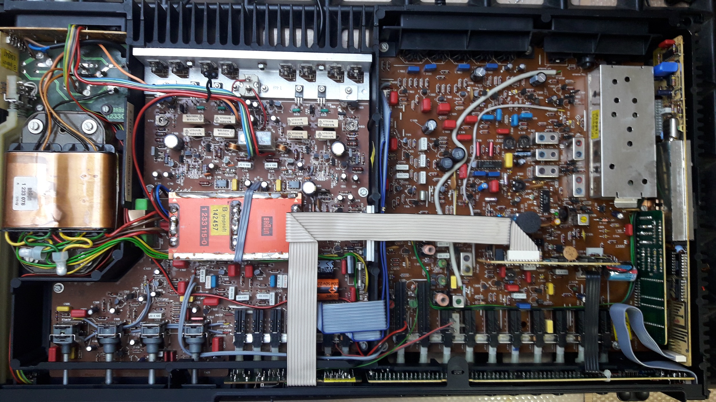

RS 1 vor dem Umbau
RS 1 vor dem Umbau
Platzierung der Platine
Anschlüsse DAB+ Platine
Anbindung R937 links Stereodecoder
Anbindung R938 rechts Stereodecoder
Masseverbindung Frequenzteiler Tunerdeckel
Lage des Kabels Nähe L104 im Tuner
Montage Frequenzteiler
Anbindung +22V von C818

Brücke ZF-Verbindung unter Tuner
Brücke getrennt
Brücke getrennt
Anbindung Relaisplatte ZF
Pin 7 von TCA 4500 für Stereoanzeige
Anbindung Stereoanzeige PIN 7 TCA 4500
Schalterkabel und DAB-Buchse
Nach dem Umbau
Nach dem Umbau
