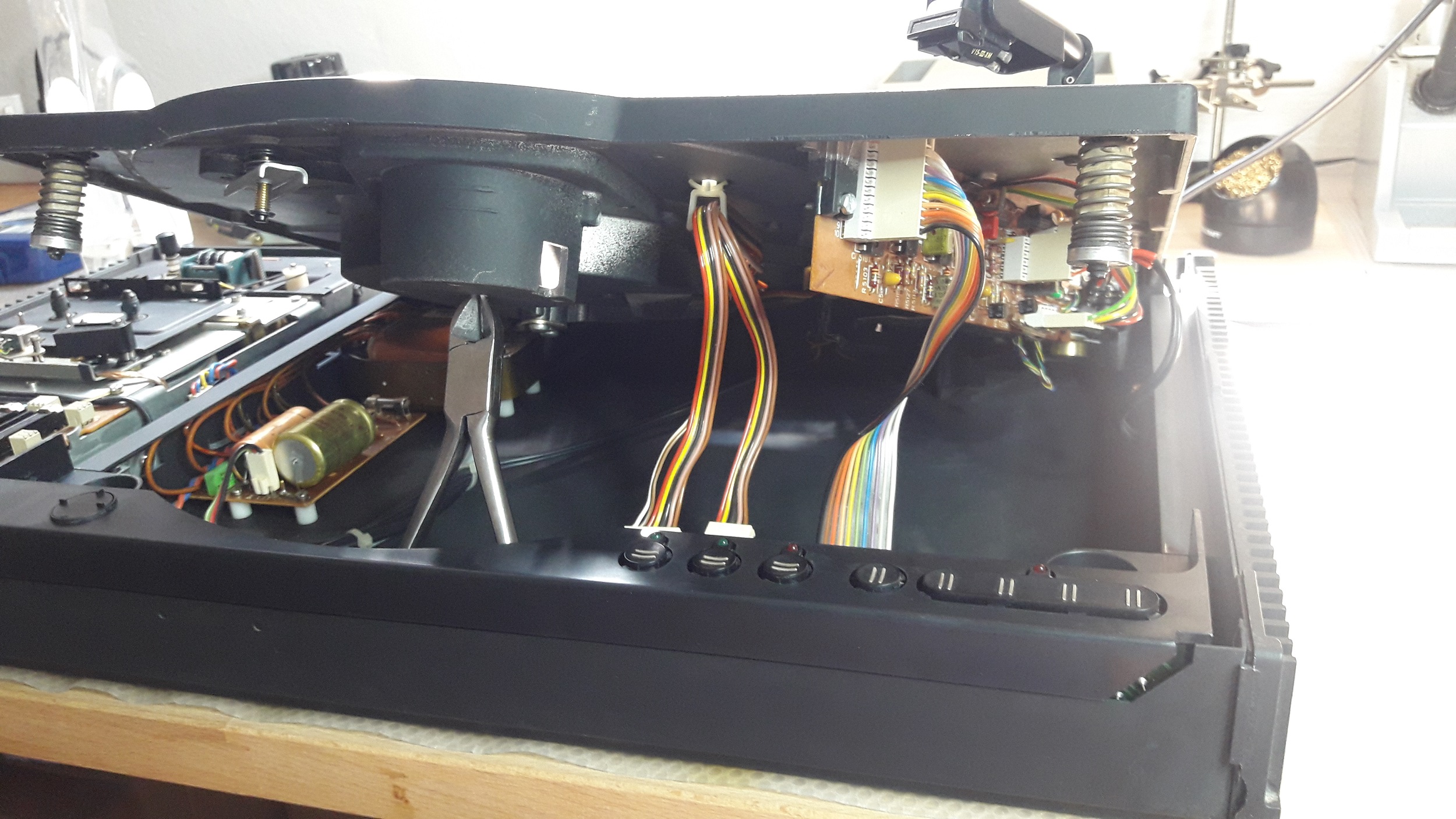

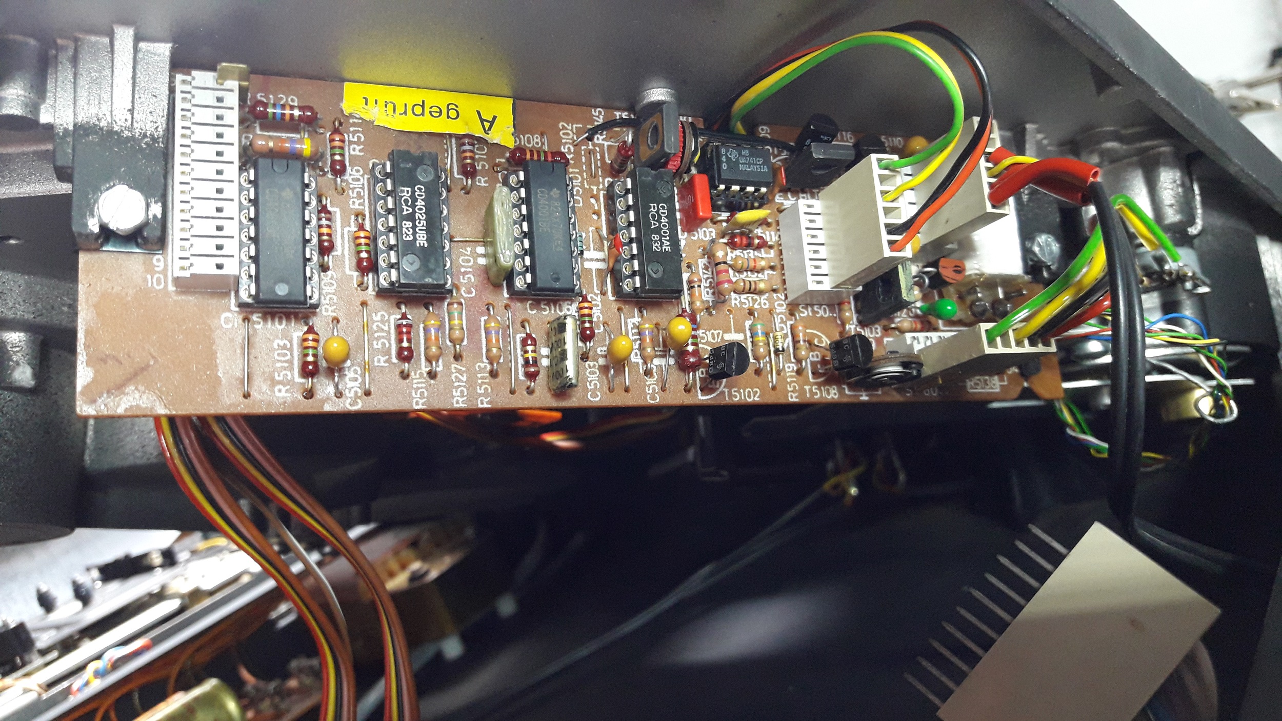

Moin Goran!
Jetzt am Wochenende bekam ich von meinem Freund die Platinen und heute probierte ich sie aus.
Mit diesen funktioniert der Dreher auf Anhieb. Ich wollte aber noch herausfinden welche der beiden Platinen
nun ursächlich für den Fehler verantwortlich ist. Es ist die Steuerplatine unter dem Dreher, die eine Meise hat.
Die Sensorplatine ist in Ordnung.
Habe mir aber das Fehlerbild nochmal genauer angeschaut.
Es ist so, wenn man 33 oder 45 antippt, passiert gar nichts. Hält man die Sensortasten gedrückt,
läuft der Plattenteller in der Geschwindigkeit mit der die Taste gehalten wird.

Der Fehler lag tatsächlich auf der Steuerplatine, die schräg unter dem Teil verbaut ist.
Das Hauptproblem an der Sache ist, dass man erstmal ein bisschen verstehen muss,
was da vor sich geht wenn man auf Start "33" oder "45" tippt.
Beim Tippen auf die Tasten wird normalerweise eine Halteschaltung aktiviert, auch Flip-Flop genannt.
Das Sensorsignal wurde erkannt, aber die Logik speichert dies nicht und es geht nicht weiter.
Auf der Platine sind vier Logik-IC's verbaut, die für die Ablaufsteuerung zuständig sind.
Bei einfachen Plattenspielern hat das früher alles eine Kurvenscheibe gemacht.
Bei der Fehlersuche habe ich alle IC ausgelötet und IC-Fassungen eingebaut, damit man besser prüfen kann.
Alle anderen Halbleiter prüfte ich im ausgebauten Zustand. Die waren alle in Ordnung.
Das Plattenspieler-Chassis habe ich vorn angehoben und mit einem Werkzeug abgestützt.
So konnte ich einigermaßen Spannungen prüfen und die IC's relativ leicht aus und einbauen.

Letztendlich kamen wir zum Schluss, dass ein Kurzschluss in IC 5101, oder IC 5102 sein musste.
Besser kann ich es nicht erklären, weil die Schaltung schwierig zu verstehen ist, bzw. ich die Bauteile zu wenig kenne.
Ich bestellte diese IC's, die nur wenige Cent kosten und tauschte sie dann alle aus.
Was aber nun diesen Fehler verursachte kann ich leider nicht sagen.
Schaltplan und Platinen-Layout sind für diese Fehlersuche unerlässlich.
