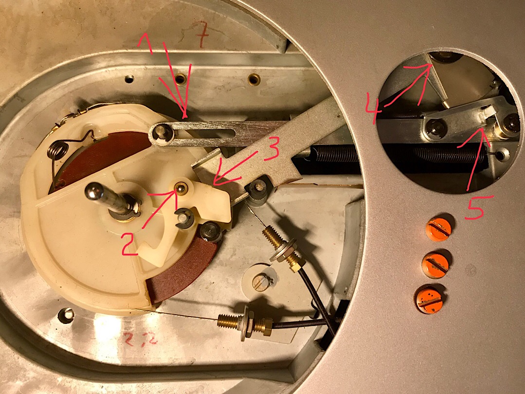

Habe schon einiges über das Thema Endabschaltung gelesen, was mir aber noch nicht so richtig weiter geholfen hat.
Mein Problem: die Endabschaltung meines PS 430, eingebaut im Audio 310 funktioniert mal und dann wieder nicht. Man kann sagen bei 10 abgespielten LPs funktioniert sie 2 mal. Die weiße Steuerscheibe/Haken unter dem Plattenteller sind optisch ok.
Meine Frage, wie könnte ich das Problem angehen? Gibt es evtl. eine Einstellmöglichkeit? Habe u.a. gelesen, man sollte evtl. reinigen und neu fetten. Wenn ja, an welchen Stellen, müsste ich dafür den Player aus dem Audio 310 ausbauen, weil ich nur von unten dran komme...?
Bin da im Moment etwas ratlos. Kann mir jemand einen Tip geben, wie ich sinnvoll vorgehen könnte....?
Gruß Manfred

Aber das hilft mir dieses mal nicht wirklich weiter. Die Anleitung habe ich schon öfters studiert, aber ich kapiere es einfach nicht. Da steht z.B. „ die Einstellung des Endabschalters erfolgt bei eingeschaltenem Gerät mit der Stellschraube am Anschlaghebel des Tonarms.....“ so eine Schraube finde ich überhaupt nicht.
Oft ist es bei mir so, das beim Abspielen einer LP die Nadel am Ende der Musik praktisch am Rand des runden Papieraufklebers einsam ihre Runden dreht. Hebe ich dann aber den Tonarm etwas von der Platte ab und führe ihn weiter zur Plattenmitte setzt die Endabschaltung ein. Das sieht für mich so aus, als greife die Endabschaltung zu spät, will sagen, die Nadel erreicht überhaupt nicht den Radius, um die Endabschaltung auszulösen........?????
Gruß Manfred

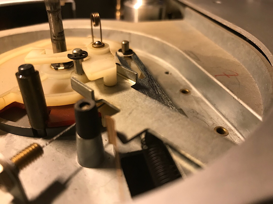

Hallo Manfred,das hatte ich mir fast gedacht:Das Hinterteil des weissen Hakens muss sich zwischen den hochgebogenen Seiten des Bleches bewegen.Also etwas nachbiegen,dann klappt es vielleicht schon.
Bebobdeluxe
Beiträge: 70
Registriert: 14.04.2019, 15:16
Re: Frage zur Endabschaltung beim PS 430
#8 Beitrag von Bebobdeluxe » 11.05.2019, 16:08
Hallo Gerhard,
Der Haken bewegt sich eigentlich zwischen den beiden hochgebogenen Blechen, wohl zwangsweise durch den senkrechten unteren runden Nocken....Ich frage mich, wo ich da noch etwas zurecht biegen könnte.
Gruß Manfred

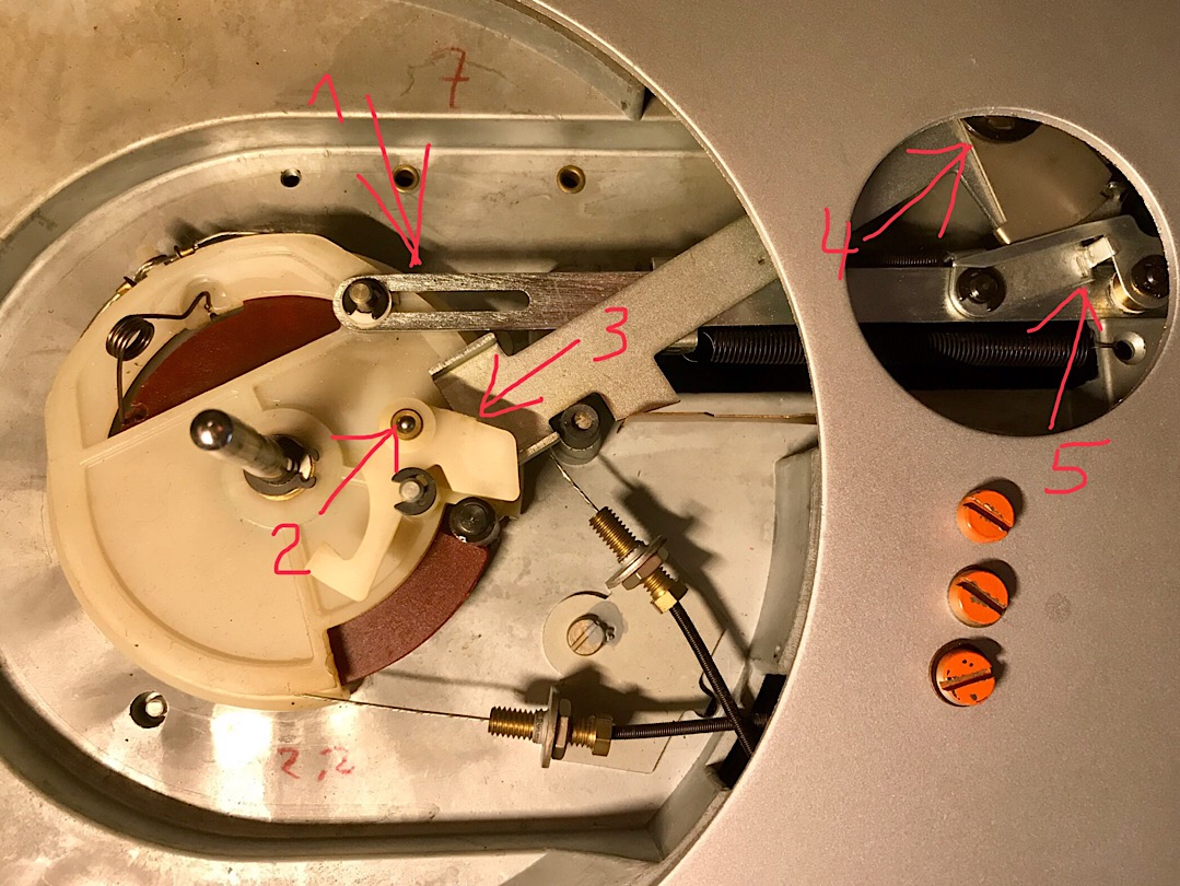

#9 Beitrag von gecko10 » 11.05.2019, 17:55
Hallo Manfred,der runde Nocken muss auf dem Blech aufliegen,sodass wenn der Tonarm nach innen schwenkt,der Kunststoffhebel mitgenommen wird.Dieser Haken wird dann von dem Mitnehmer des Subtellers mitgezogen und schaltet ab.

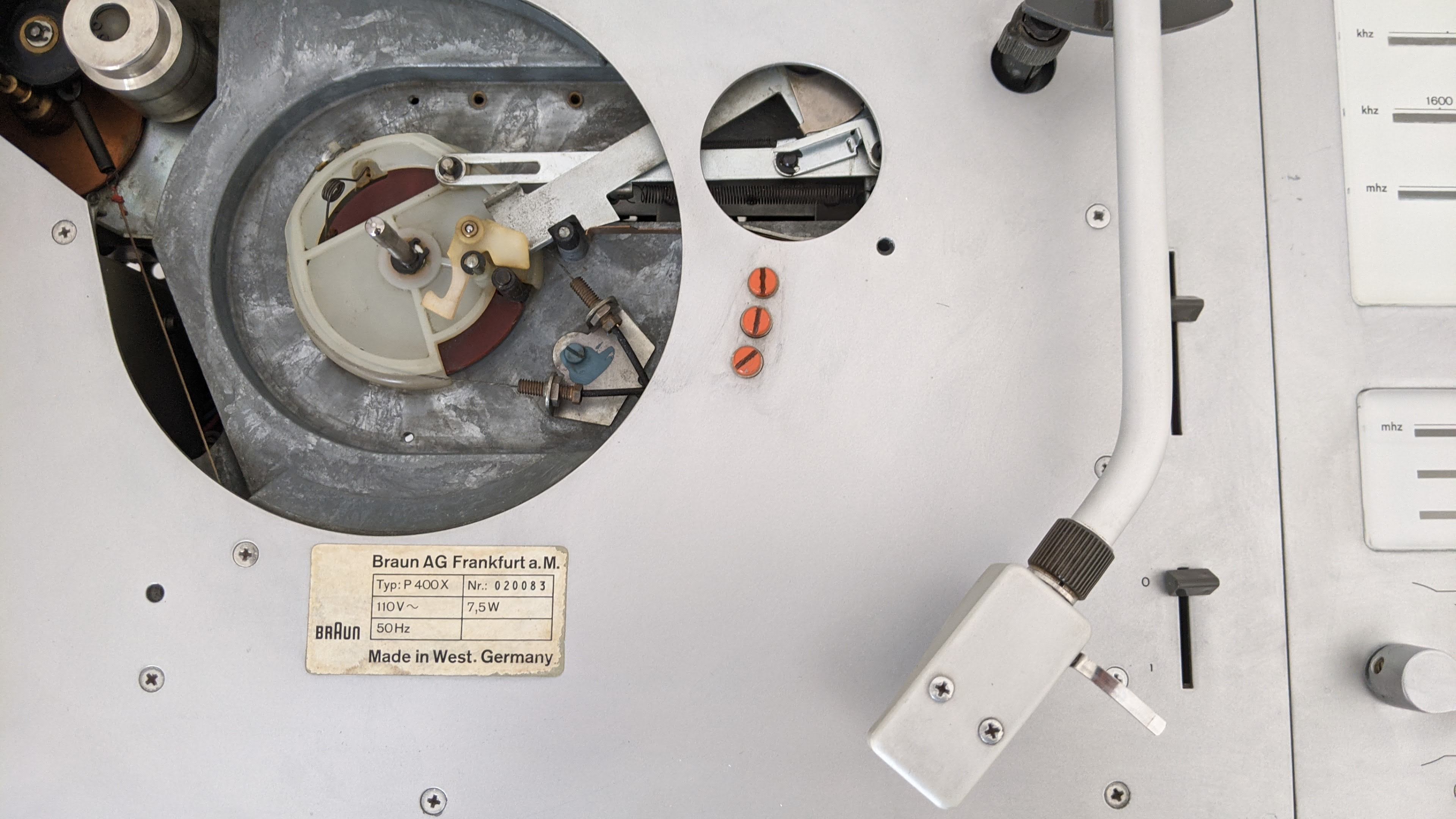

#10 Beitrag von hoeffel-t » 03.06.2021, 19:23
Hallo Zusammen,
dank dem Thread hier konnte ich feststellen, daß an meiner Braun Audio 2 der Haken auch nicht zwischen den hochgebogenen Blechen lag. Nachdem ich den Fehler behoben hatte, haben endlich alle Platten bis "zu Ende" gespielt, da nichts mehr blockiert hat.
Allerdings funktioniert meine Endabschaltung immer noch nicht. Das Blech mit den Biegungen bewegt sich zwar nach "innen" aber es nimmt einfach den Haken nicht mit um die Endabschaltung auszulösen.
Hat für dieses Problem Jemand eine Lösung? Vielleicht den Kunststoffhaken mit einem O-Ring mehr Reibung verschaffen? Bei mir hat der Haken nach unten keinen Kontakt. Nur seitlich an die beiden hochgebogenen Stellen.
Danke im Voraus
Tobias

Ich habe diesen Thread aufmerksam mitverfolgt und mein PS 500 hat das gleiche Problem. Er schaltet ca. nur jedes 10. mal ab.
Zum Glück sind die beschriebenen Geräte sehr ähnlich aufgebaut. Zumindest was die Endabschaltung betrifft.
Gestern schaute ich mir die Mimik nochmal an und es ist so, dass der Kunststoffhaken sich ungefähr 2 mm nach oben bewegen kann, ehe er von dem Sprengring festgehalten wird.
Das ist sehr schön auf dem zweiten Foto von Manfred erkennbar.
Auf seinem ersten Foto, wo er die Schmierstellen eingezeichnet hat, sieht man auch dass der Kunststoffhaken auf der Achse "2" steckt.
Gerhard hat beschrieben, dass der runde Nocken des Hakens auf dem Blech aufliegen muss.
Bei meinem 500er war das nur etwa jedes 10. mal der Fall. Beim ausprobieren erkannte ich, dass der Haken manchmal nicht durch sein Eigengewicht auf dem Blech auflag
und deswegen auch nicht mitgenommen werden konnte.
Ein winziger Tropfen feines Öl auf die Schmierstelle "2" behob beim 500er das Problem. Der Haken liegt nun immer auf dem Blech und kann durch die Reibung zur Mitte geführt werden.
Die Stelle wo der Nocken auf dem Blech liegt sollte man wohl nicht schmieren. Das hebt die Reibung auf.
Jedenfalls funktioniert die Endabschaltung nun "fast" jedes mal. Muss wohl die Einstellschraube nochmal verstellen, sodass der Dreher etwas früher abstellt.
Ich hoffe, dass diese Erkenntnis zur Lösung der Problematik beigetragen hat.

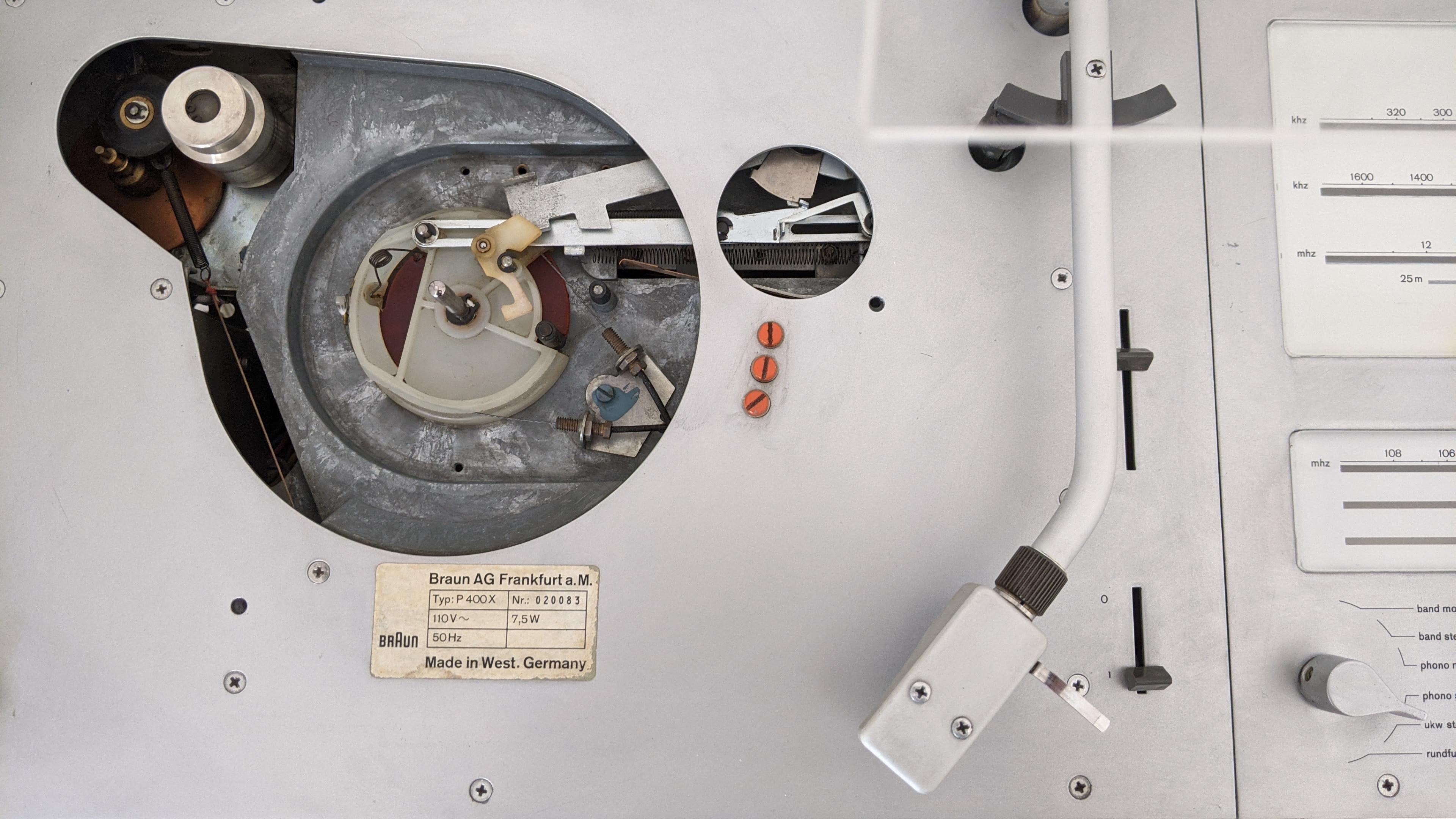

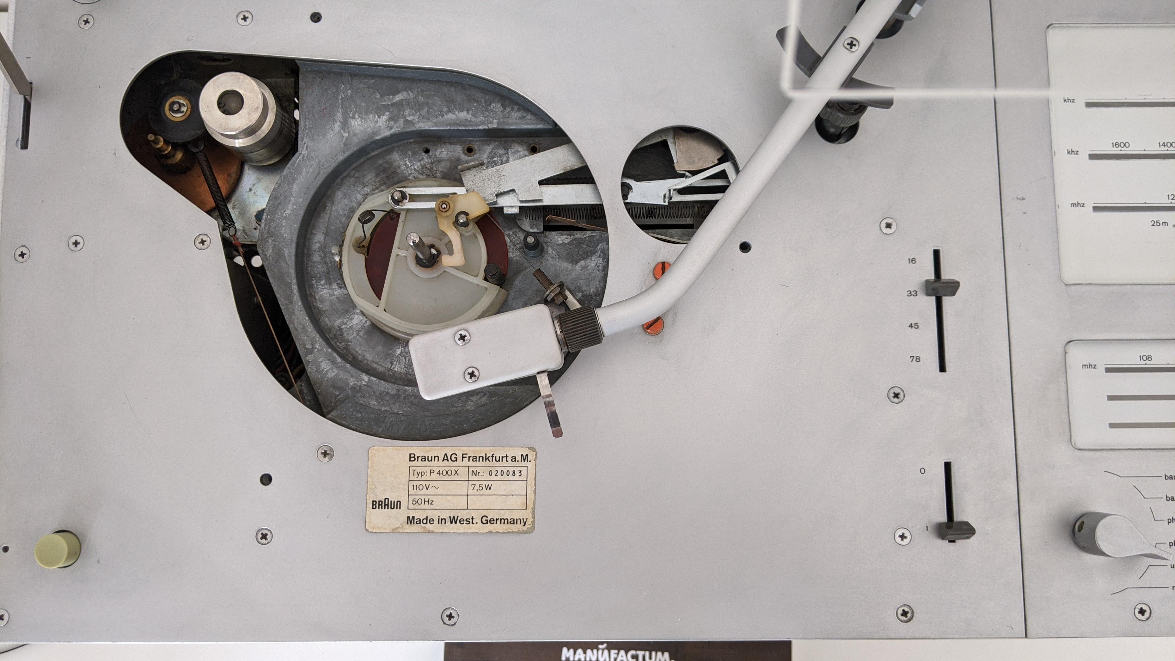

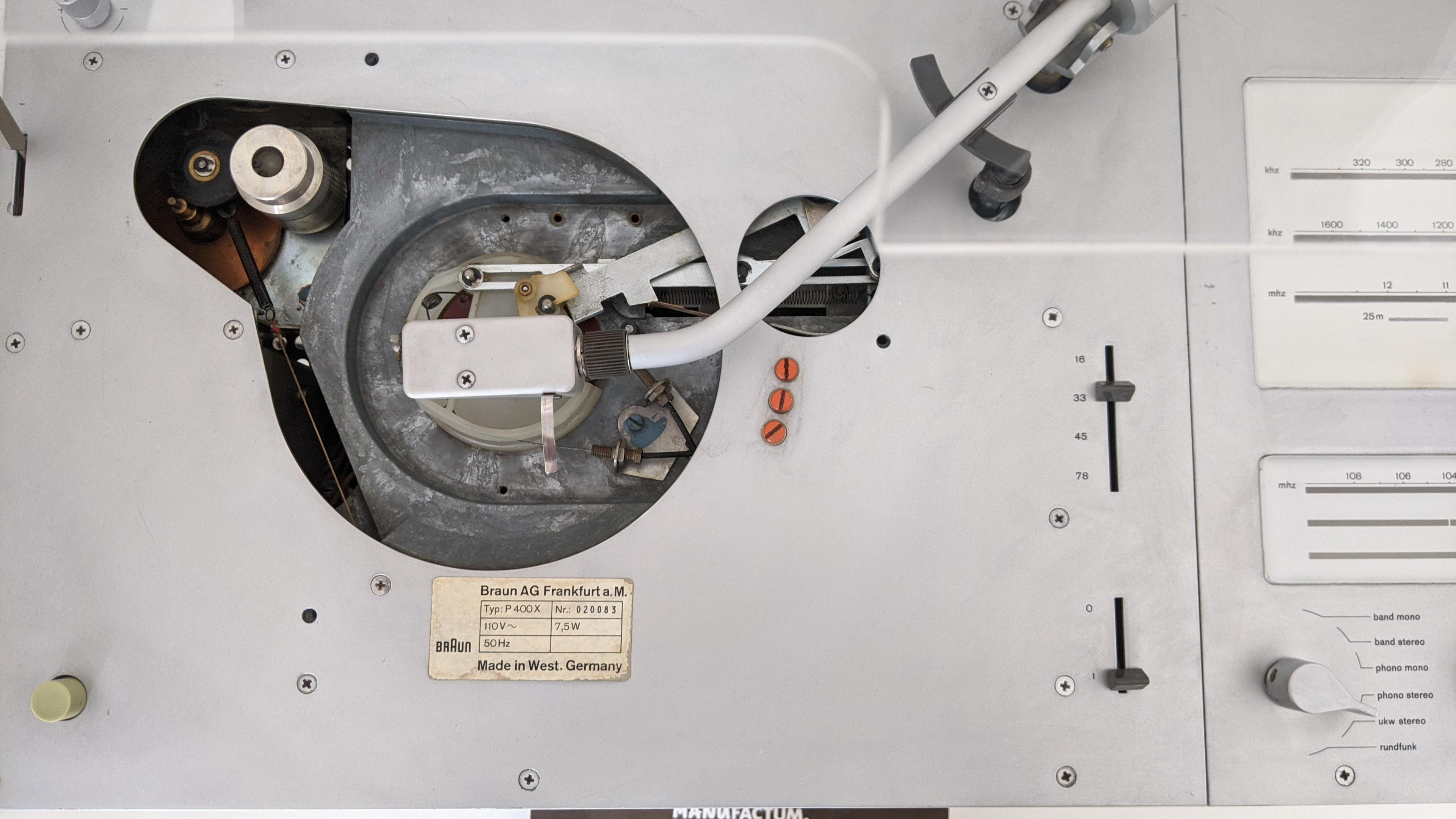

Mir fällt auf, dass das hochgebogene Blech sehr spät auslöst und dann der weiße Hacken trotzdem nicht mitgenommen wird. Ohne Teller merkt man am Tonarm erst einen Widerstand, wenn der Tonarm eigentlich in der Mitte ist.
Hier ein paar Bilder:
Ausgangsstellung:
Ohne Strom auf "Ein":
Ab hier müsste meiner Meinung nach die Endabschaltung aktiviert werden:
Tonarm mittig, Blech zwar eingeschwenkt, aber die Endabschaltung wird nicht aktiviert:
Gefühlt ist die Endabschaltung zu "straff" eingestellt. Sie wird einfach nicht ausgelöst.
Hat noch Jemand eine Idee? Gibt es da eine Möglichkeit das fein-einzustellen?
Danke im Voraus
Tobias

Ich will nochmal versuchen euch zu erklären, wie ihr das Problem lösen könnt.
Zum einen die Einstellschraube für die Endabschaltung. Die ist bei allen Geräten vorhanden, aber die versteckt sich gut.
Selbst bei abmontierter Bodenplatte ist sie beim 500er kaum sichtbar und man kommt so überhaupt nicht ran um sie zu verstellen.
Wie es beim 400er und 430er ist, weiß ich nicht. Denke aber es ist ähnlich.
Zur Anmerkung, ich beziehe mich bei dieser Beschreibung auf den PS 500. Bei den anderen Geräten kann es nicht viel anders sein.
Um die Schraube zu finden, müsst ihr die obere Bedienplatte lösen, sodass diese sich ungefähr 2 cm vom Korpus abheben lässt.
Am besten geht es wenn die Geräte auf der linken Seite stehen.
Transportsicherung eingeschraubt, ohne Plattenteller und Sub-Teller, sowie Tonarm eingehakt und Tonabnehmer entfernt, versteht sich.
Nach Entfernen des Bodendeckels, an den Längsseiten und rechte Seite von innen die Muttern + Scheiben der Bedienplatte entfernen. An der linken Seite nur die Muttern lösen.
Auf den sichtbaren Gewindestiften befinden sich Abstandshülsen. Die können verbleiben. Es sei denn sie fallen beim montieren heraus.
Nun kann die Bedienplatte vom Korpus vorsichtig abgehoben werden und die Einstellschraube sollte euch eigentlich anlächeln.
Unter der Schraube befindet sich üblicherweise eine Druckfeder und am Ende der Schraube ein Anschlaggummi.
Im Manual, welches Gerhard verlinkt hat, ist die Einstellung recht gut beschrieben. Zeichnung Seite 4, Ende / Beschreibung Seite 5, Anfang.
Das wäre das Eine. Nun das Andere mit dem Abstellhebel(96), und. Schleppzeiger (98).
Wichtig ist, dass die Gleitflächen am Abstellhebel und Schleppzeiger sauber und Fettfrei sind. Das steht auch im Manual auf Seite 6. Falls nicht, säubern und glätten.
Der Schleppzeiger liegt locker mit seinem Eigengewicht zwischen den Kanten des Abstellhebels.
Idealerweise lässt sich der Schleppzeiger ca 2 mm nach oben bewegen bis dies vom Sprengring begrenzt wird.
Er sollte von selbst wieder auf den Abstellhebel gleiten. Wenn nicht kann die Achse ganz wenig mit feinem Öl geschmiert werden.
Dann sollte es eigentlich mit der Endabschaltung klappen wenn dann der Haken vom Subteller den Schleppzeiger mitnimmt.
Der Haken am Subteller zieht den Schleppzeiger nach unten, sodass eine Drehbewegung entsteht, die die Drehscheibe verdreht.
Wirklich kompliziert....
Ich hoffe euch damit geholfen zu haben und wünsche euch viel Erfolg.
Viele Grüße von Christoph
