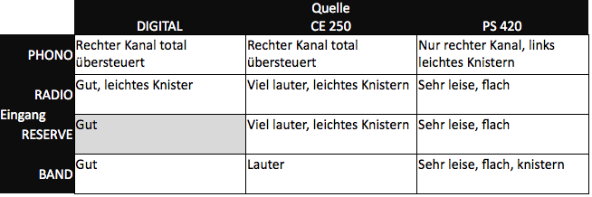

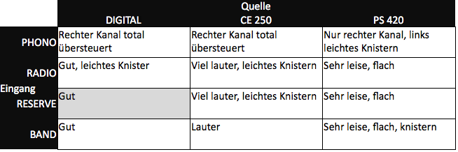

Hallo Zusammen,
wieder einmal hoffe ich auf euren fachkundigen Rat. Mittlerweile habe ich meinen geerbten CSV 300, PS 420 und den dazu gekauften CE 250 wieder zum laufen bekommen und auch die nötigen Kabel und der neue Tonabnehmer sind eingetroffen und installiert.
Leider habe ich beim Anschluss des CE 250 und des PS 420 festgestellt, das wohl mit den Eingängen beziehungsweise mit der jeweiligen Quelle etwas nicht stimmt. Bisher habe ich den CSV 300 nur mit einer digitalen Quelle über den Reserve Eingang bespielt und hier lief alles perfekt. Mit dieser Kombination als Referenz habe ich dann alle möglichen Quelle/Eingang Kombinationen durchprobiert und bin zu etwas rätselhaften und inkonsistenten Ergebnissen gekommen, die ich in der anghängten Tabelle zusammengefasst habe.
Ich verstehe natürlich, dass eine Ferndiagnose hier schwierig ist. Leider wohne ich zur Zeit in Zürich, so dass ich den CSV 300 (oder vielleicht auch die anderen Geräte?) nicht zu einem fachkundigen Reparateur schicken kann.
Könnt ihr mir vielleicht ein paar Tips geben, wo der oder die Fehler liegen könnte?
Ist es wahrscheinlich, dass die Eingänge defekt sind, oder kommt das Signal eher fehlerhaft von der Quelle?
Ist das ganze evtl. mit ein wenig Reinigung und Kontaktspray an der richtigen Stell zu beheben?
Wie der Profi mit Sicherheit sofort merkt, habe ich nicht sehr viel Ahnung. Ich habe allerdings schon den PS 420 wieder zum laufen gebracht, den eine Hifi Werkstatt als Motorschaden aufgegeben hatte. Insofern traue ich mir eine Reparatur in kleinem Rahmen schon zu.
Vielen Dank für eure Hilfe!
Hannes

Lieber Hannes,
vorneweg zwei Dinge:
- Glaskugeln sind grad aus, Ferndiagnosen daher kaum möglich
- und durch Deine Testtabelle hast Du tatsächlich gezeigt, dass Du im Bereich Grundlagenwissen ein paar Lücken hast. Versuche bitte, Dich da "aufzuschlauen".
Ein Verstärker besteht normalerweise aus einem Vorverstärker (mit den verschiedenen Quelleneingängen und einem Klangregelteil) und einem Endverstärker (dem Leistungsverstärker, um Lautsprecher damit zu betreiben).
Die Eingänge an Deinem CSV300 sind nicht ohne Grund bezeichnet mit Phono, Radio, Band und Reserve.
Bei Schallplattenspielern folgt eine feine Nadel den Unebenheiten in der Rille der Platte und setzt diese mechanischen Bewegungen in elektrische Signale um. Alles sehr klein, weswegen diese Signale nochmals extra verstärkt werden müssen.
Deswegen braucht ein Plattenspieler einen VOR-Vorverstärker. Im CSV300 ist einer beim Phono-Eingang bereits eingebaut.
Hieraus ist verständlich, dass Deine zwei anderen Quellen am Phono-Eingang total übersteuern und der Plattenspieler an anderen Eingängen viel zu leise ist.
Ergo: Bitte nur den Plattenspieler am Phono-Eingang und den Plattenspieler nur am Phonoeingang anschließen.
Die Eingänge Radio, Band und Reserve sind sogenannte "Hochpegel"-Anschlüsse. Sie sollten gleich aufgebaut sein, so dass es egal ist, wo Du was anschließt. (Sinnvollerweise sollte man aber das Radio (=den Tuner) bei "Radio", ein [Ton]Band-Gerät bei "Band" und irgendwelche sonstigen Quellen bei "Reserve" anschließen.)
Dein CSV300 ist ein Analogverstärker, der digitale Signale nicht verarbeiten kann. Deine "digitale" Quelle hat einen Digital-Analog-Wandler eingebaut (der genau das tut, was seine Bezeichnung ausdrückt), sonst würdest Du keine Musik hören können.
Was das Knistern angeht, hast Du sehr wenig Information zur Verfügung gestellt:
Hast Du beim Plattenspielerbetrieb mal die verschiedenen Filter ("Rumpel", "Geräusch") des CSV500* ausprobiert?
Ist das Knistern beim Radiobetrieb eher ein Rauschen?
Tritt das Knistern beim Bewegen der Drehregler (Lautstärke, Höhen, Tiefen, Balance) auf oder ist es immer vorhanden?
Gibt es einen Unterschied beim Umschalten zwischen "gehör" und "linear"?
So. Und ab hier bin ich raus, da das Gerät fernab meines Beuteschemas (
) und meines begrenzten Wissens liegt. Vielleicht können und wollen andere Forumsmitglieder Dir weiterhelfen, wenn Du mehr Informationen bereitstellst.
Aber noch eine letzte Bemerkung: Kontaktspray-Einsatz halte ich für falsch. Punkt. ...insbesondere, wenn man sich überhaupt nicht auskennt. Mit der Suchfunktion dieses Forums lässt sich einiges zum Thema Kontaktspray-Einsatz finden...
Viel Erfolg noch beim Herrichten - oder vielleicht besser: Herrichten-Lassen

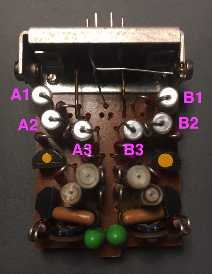

Hannes Pahl
- Mitglied
- Beiträge: 36
- Registriert: 26.12.2016, 17:13
Re: CSV 300 - Eingänge defekt?
Hallo Raimund,

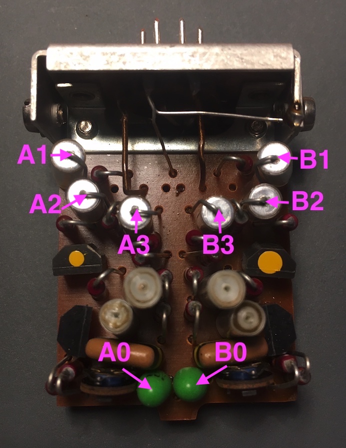

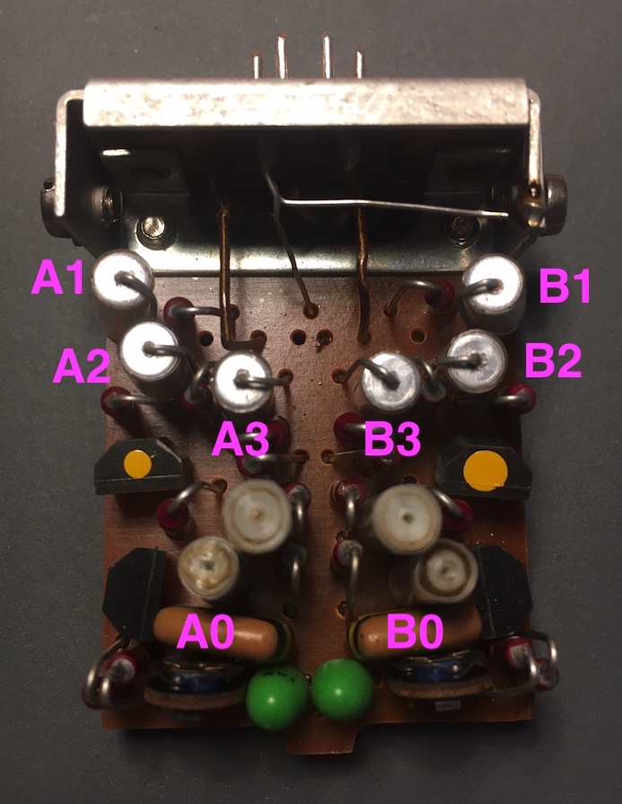

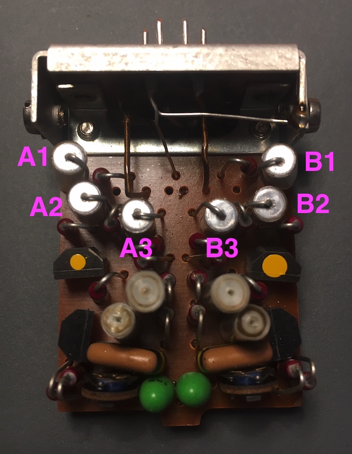

erneut vielen Dank für deine Schnelle und kompetente Antwort. Ich habe das gute Stück gerade geöffnet, den Phono Vorverstärker vom Kabelbinder befreit und ebenfalls geöffnet.
Wie Gereon richtig erkannt hat, habe ich kaum Ahnung von Elektronik, ich bin eher fürs Mechanische.
Kannst du mir viellicht helfen, welcher der sechs Elkos getauscht werden müsste? Oder wäre es sinnvoll gleich all zu erneuern?
Wenn du mir jetzt auch noch mit der genauen Spezifikation zu den Elkos helfen könntest, das wäre super!
Ich traue mir einen Tausch bei vorsichtigem Abgleich mit den angehängten Bestandsfotos durchaus selber zu. Löten ist dann ja doch wieder eher was Haptisches...
Tausend Dank!
Hannes
Tausend Dank!
Hannes

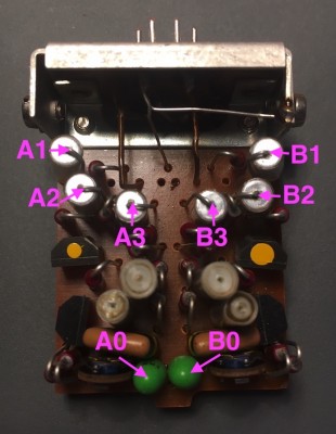

Hallo Hannes,
also B1 und B3 (C 1x01 und C 1x02) sind 25 µF (22 µF) und mindestens 3 V Spannung, also auch 22 µF/10 V ist auch okay.
B2 (C 1x05) ist ein 5 µF (heute 4,7 µF) und mindestens 25 V.
Der orangefarbene Tantalelko C 1x07 am vorderen Rand sollte evtl. auch getauscht werden. Wert wie C 1x05 und kann auch ein normaler Elko sein.
Vielen Dank Raimund!
Ich nehme an du meinst die Teile, die ich im angehängten Bild als A0 und B0 bezeichnet habe?
Spricht etwas dagegen gleich die Elkos für beide Kanäle zu erneuern?

Gibt es einen schlauen Tip, wie man sichergeht die richtigen Pole zu verlöten?
Danke!!!
A/B1 u. A/B3
Panasonic EEA-GA1A220 Elektrolyt-Kondensator radial bedrahtet 1.5 mm 22 µF 10 V 20 % (Ø) 4 mm
A/B0 u. A/B2
Würth Elektronik WCAP-ATG5 860020472001 Elektrolyt-Kondensator radial bedrahtet 2 mm 4.7 µF 25 V 20 % (Ø x H) 5 mm x 11
Oder müssen die Axial sein um sie auf die vollgequetschte Platine zu bekommen?
Danke!!!
Hallo Hannes,
hatte ich nicht genau geschrieben, aber am besten in beiden Kanäle die Elkos tauschen, wenn man schon mal dran ist.
Die Tantalelkos sind die tropfenförmigen Teile direkt am unteren Rand der Platine, nicht die länglichen Kondensatoren auf denen Du A0 und B0 platziert hast. Ich bin mir bei den Tantals mit der Farbe nicht ganz sicher, ich habe eine rot-grün Farbschwäche, glaube aber jetzt, dass die bei Dir grün sind.
Die von Dir gefunden Elkos passen, radial oder axial ist eigentlich vollkommen egal.
Bzgl. der Polung der Elkos mußt Du Dir das von den bisher verbauten merken, es steht ja auf den Elkos bzw. die Einkerbung rundum an einem Ende der Elkos kennzeichnet den Pluspol. Da die Platine für die beiden Kanäle ziemlich symmetrisch aufgebaut ist, kannst du auch erst nur in einem einen Kanal die Elkos auslöten, die neuen durch vergleichen passend einlöten.
Bei den Tantals ist normlerweise ein kleines Pluszeichen (+) aufgedruckt.
Hannes Pahl
- Mitglied
- Beiträge: 36
Danke Raimund,
Ich habe zur Sicherheit und für nachfolgende Leser die Bezeichnungen verbessert/konkretisiert.
Ich melde mich wieder sobald ich die Erneuerung in Angriff genommen habe; ich hoffe mit froher Botschaft.
Beste Grüße
Hannes
Beste Grüße
Hannes

Bevor ich jetzt die Elkos für teures Geld hier in der Schweiz bestelle, würde es Sinn machen auch noch eventuelle Teilen für den Radio Eingang zu bestellen.
Hier ist das Problem, dass die Lautstärke im Vergleich zum Reserve Eingang und dem funktionierenden Phono Kanal extrem laut ist.
Gibt es hier vielleicht einen ähnlich geradlinigen Reparaturansatz wie beim Phono Eingang?
Vielen Dank!
Hannes
Vielen Dank!
Hannes
Hallo Hannes,
Elkos A0/B0 jetzt richtig.
Der radio Eingang ist empfindlicher (140 mV) und damit lauter als reserve (350 mV) und band und Hinterband (400 mV) Eingang. Man kann natürlich durch Anpassen der (Vor-)Widerstände und Kondensatoren die Eingänge auf gleiche Lautstärke bringen. Radio hat 150 kOhm/30 pF, reserve 390 k/12 pF, band 470 k/10 pF jeweils als Widerstands/Kondensatorkombination..

Danke für die Aufklärung Raimund!
Der Lautstärke Unterschied is wirklich gravierend.
Beim Phono/Reserve Eingang steht der Lautstärke Regler bei -24/18 (mittig) für eine angenehme Zimmerlautstärke, beim Radio Eingang hingegen muss ich für eine ähnliche Lautstärke runter auf -60/45 (unterer Anschlag) gehen.
Ist ein so großer Unterschied normal?
Unverständlich ist für mich außerdem, dass die Quelle, die ich über den Reserve betreibe beim Anschluss and den Radio Eingang zwar etwas lauter ist, aber längst nicht so laut wie der Tuner. Ebenso ist der Tuner am Reserve Eingang zwar nicht ganz so laut wie am Radio Eingang aber doch wesentlich lauter.
Ist da das Ausgangssignal vom Tuner vielleicht einfach zu laut?
Echt toll, dass du dir soviel Mühe machst mir bei der Problemfindung zu helfen!

Hallo Hannes,
da könnte evtl. am CE 250 etwas nicht stimmen oder es hat jemand den radioeingang am CSV 300 verändert sprich empfindlicher gemacht. Wenn man die Vorwiderstände am radio (oder reeserve oder band)eingang überbrückt, hat man eine Eingangsempfindlichkeit von ca. 30 mV (habe ich bei meinem CSV 300 für niedrigpegelige Signalquellen gemacht). D.h. ca. + 14 dB + die Senderanhebung wie unten beschrieben kommen wir auf ca. 24 dB insgesamt, was fast dem bei Dir vorhandenen Pegelunterschied zu reserve/phono entspricht.
Normalerweise hat der CE 250 eine Ausgangsspannung von 500 mV bei Sollausseuerung bei UKW. Da seit ca. Mitte der 90er Jahre allerdings einige Sender ihren Sendepegel bis zum Anschlag aufdrehen und per Kompressor möglichst immer damit alles senden, was ca. + 10 dB Sendepegel bedeutet und eigentlich nur für (unerwartete) Lautstärkespitzen gedacht ist, hat man einen ca. 3 fach höheren Pegel, was ca. 1,5 V beim CE 250 bedeutet, also + 20 dB gegenüber Solleingangsspannung am radioeingang mit 0,14 V.
Zum Kompressor der Sender: damit wird alles, auch ganz leise (Musik-)Passagen möglichst auf maximalen Sendepegel erhöht, damit man ja wirklich alles, und ganz besonders Werbung, voll ins Ohr geknallt bekommt (bei CDs gibt es seit einigen Jahren eine ähnliche Tendenz). Die Dynamik der Musik wird so fast komplett eliminiert.
Fazit: schau mal nach, ob die Vorwiderstände am radioeingang noch vorhanden oder evtl. gebrückt sind. Die Teilenummern kann ich raussuchen.
Danke Raimund!
Die Quelle ist zwar etwas lauter, aber nicht so laut wie das Radio. Ich denke der Lautstärkeanstieg bei gleicher (nicht Radio) Quelle zwischen Reserve- und Radioeingang liegt näher an dem Unterschied den du bezüglich der verschiedenen Vorwiederstände an den beiden Eingängen beschrieben hast.
Wie kann es sein, dass das Signal vom CE 250 so viel lauter ist?
Hallo Hannes,
noch mal zum Eingrenzen des Lautstärkeproblems:
1) die Digitalquelle (welche ist das?) ist am radioeingang etwas lauter als am reserveeingang.
2) Das CE 250 ist bei beiden Eingängen deutlich lauter als die Digitalquelle.
3) Das CE 250 ist am radioeingang sehr viel lauter als am reserveeingang.
Die originale Schaltung des CE 250 hat keinen besonders hohen Ausgangspegel (ca. 500 mV).

Hi,Hannes Pahl hat geschrieben:
ich fasse mal zusammen: Die Eingänge am CSV 300 sind unauffällig. Es gibt einen geringen Lautstärkeunterschied zwischen Radioeingang und Reserveeingang. Andere Zuspielgeräte als der CE 250 sind "normal laut", der CE 250 haut überall "voll rein". Dann sollte das Problem im CE 250 liegen. Wäre zum besseren Verständnis der sich hoffentlich einstellenden Lösung interessant zu wissen, ob beide Kanäle gleich laut sind.
Nach dem Schaltplan des CE 250, Teil e, geht das NF-Stereosignal über die hochverstärkenden T905/906 in Emitterschaltung auf die Ausgangsbuchse. R927/R931 sind die Emitterwiderstände gegen Masse. Der ganze Rest zwischen den Transistoren und C923/C924 ist nach meinem Verständnis ein Netzwerk aus Spannngs(vor)teilern, worüber die Emitterspannung über C921/C922 zur jeweiligen Basis rückgekoppelt wird.
Ich würde also erst mal sehen, ob die Spannungen über R920 und dem Poti R940 (? kaum zu lesen) stimmen. Dazu bitte kein UKW und kein MW/LW einschalten, sondern einen anderen Eingang wählen. Wenn die Spannungen differieren, per Poti abgleichen. Anderenfalls haben möglicherweise die beiden Elkos einen weg. Wenn die nämlich taub sind, funtioniert die Rückkoppplung (Dämpfung) nicht oder nicht richtig.
mfg berni

Hallo Raimund/Bernie,
zunächst natürlich vielen Dank für eure Antworten!
Zu euren Fragen:
- 'Digitales' Signal kommt von einem Apple AirportExpress
- Der CE 250 ist am Radioeingang nur unwesentlich lauter als am Reserveeingang
- Der CE 250 ist auf beiden Kanälen aus allen Eingängen (zu) laut
Leider übersteigt Bernies Antwort mein sehr begrenztes Wissen in diesem Bereich erheblich. Ich denke es ist am besten, wenn ich mich zunächst auf die Reparatur des Phonoeinganges konzentriere und den CE 250 dann bei Gelegenheit mit genauer Fehlerbeschreibung bei einem Fachkundigen zur Reparatur gebe. Bis dahin muss ich eben die Lautstärke beim Radiohören (das kommt ohnehin nicht sehr häufig vor) entsprechen runter regulieren.
Ich muss den CE 250 noch zum Austausch der Stereobirne öffnen. Kann ich hier vielleicht noch etwas visuell überprüfen wenn das Gerät schonmal offen ist?
Vielen Dank und einen schönen Sonntag!
Hannes
Zu euren Fragen:

Hallo Hannes,
der Apple Airport Express liefert bis zu 2 V Ausgangsspanung, d.h. der sollte 12 dB lauter sein als der CE 250 mit 0,5 V.
Wie hast Du denn die Pegelregler für beide Kanäle stehen? Auf 0 dB?
