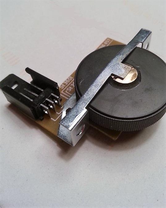

ich benötige für Braun Plattenspieler P3 die Platine Tonhöhensteller (Pitch). Die Achse des Trimmers 4,7 k Ohm ist gebrochen. Vielleicht könnt ihr/du mir helfen? Vielen Dank

wenn, wie ich vermute, die Sechskantachse, auf der das Drehrad sitzt, abgebrochen ist, kann man das reparieren. In das Poti an der Stelle, wo der Sechskant abgebrochen ist ein Loch mit einem etwas geringeren Durchmesser bohren. Einen Inbus-Schlüssel mit entsprechendem Sechskant passend ablängen und in die Bohrung einpressen. Falls der Sechskant noch nicht fest genug sitzt, zusätzlich mit 2-Komponentenkleber sichern.

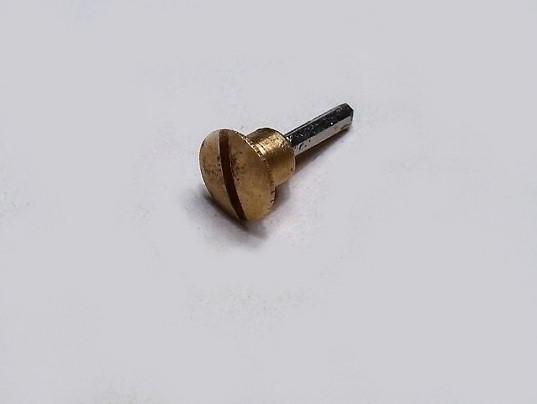

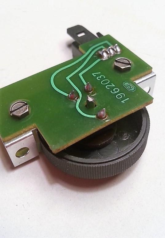

Hallo Gerhard! Ich habe die Platine mit dem Trimmer gerade in der Hand gehabt, und konnte von der Rückseite des Trimmers den abgebrochenen Sechskant des Einstellrades raus drücken. Ich bin mir jetzt sicher, dass ich den Fehler reparieren kann - durch deine Hilfe - Vielen Dank! Auf der Achse sind zwei Pertinax-Scheiben mit einer schmierigen Paste aufgesteckt. Hast du eine Ahnung was die bewirken soll, eine Dämpfung beim Drehen des Rades? Was könnte ich verwenden? Ich habe das ganze Teil gereinigt. Per Post habe ich übrigens heute eine Ersatznadel zugestellt bekommen: DN160E von Bernhard Naber Weskampstr. 19 in 26121 Oldenburg bei eBay für 19,25 € gekauft.

Hallo Christian, die Reparatur hat geklappt , ich habe im Keller brauchbares gefunden und mit zwei Komponentenkleber zusammengesetzt. Gruß und nochmals Danke für deinen entscheidenden Tipp!

dank Christian und eines abgesägten inbusschlüssels hat die Reparatur wunderbar funktioniert.
