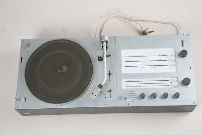

Hallo werte Braun Gemeinde,
beim stöbern ist mir aufgefallen das es die schöne Audio 300 Anlage genau gleich aussehend auch unter der Bezeichnung TC 45/1 (Bild) gibt.
Kann mir jemand sagen ob es da einen Unterschied gibt? Würde mich freuen. Danke.

Hallo Berhard,
es gibt diverse Unterschiede: schau Dir zum Beispiel mal das Gelenk vom Tonarm an. Im Audio 2 (=TC45/1) ist ein PS400 verbaut, im Audio 300 (= TC45/5) ist es ein PS420. Auf der Radioseite fällt sofort der rote Tastenknopf für UKW auf, der beim Audio 2 noch weiss ist. Ausserdem ist beim Audio 300 die Feldstärkeanzeige zwischen den beiden Senderwahlknöpfen, beim Audio 2 darüber. Insgesamt gibt es von Audio 1 (= TC40) bis Audio 310 (=TC45/6) 8 relativ eng verwandte Geräte,

Hallo Berhard,
wenn Du das Gerät tatsächlich nutzen willst, ist die Audio 300 sicher die bessere Wahl, weil es das modernere Gerät ist. D.h. mehr Ausgangsleistung, mehr Anschluß- und Einstellmöglichkeiten und ein besserer Plattenspieler.
Ein weitere Gesichtspunkt ist aber natürlich, ob das vorhandene Gerät eine gute Ausgangsbasis für die Restaurierung ist oder nicht.
