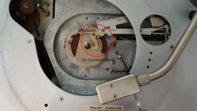

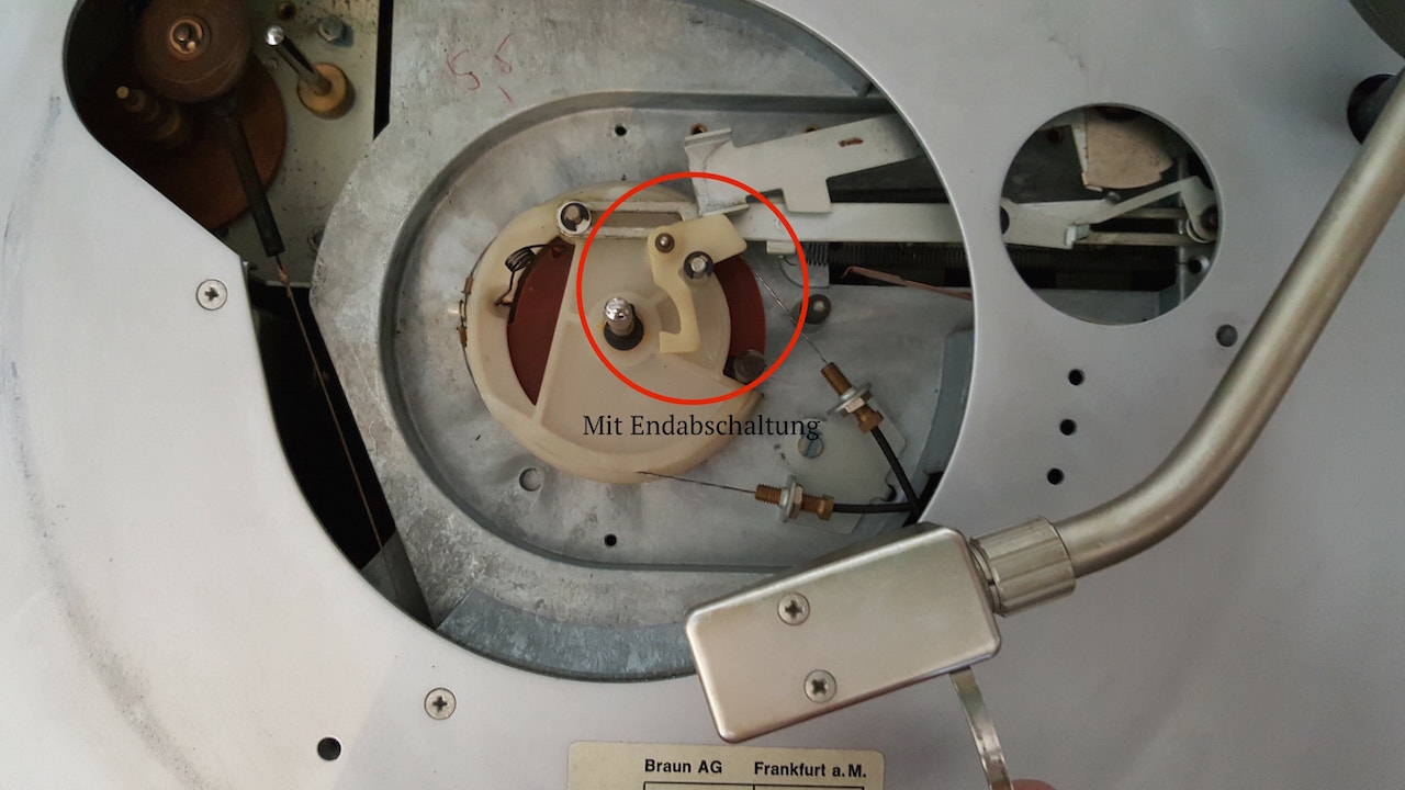

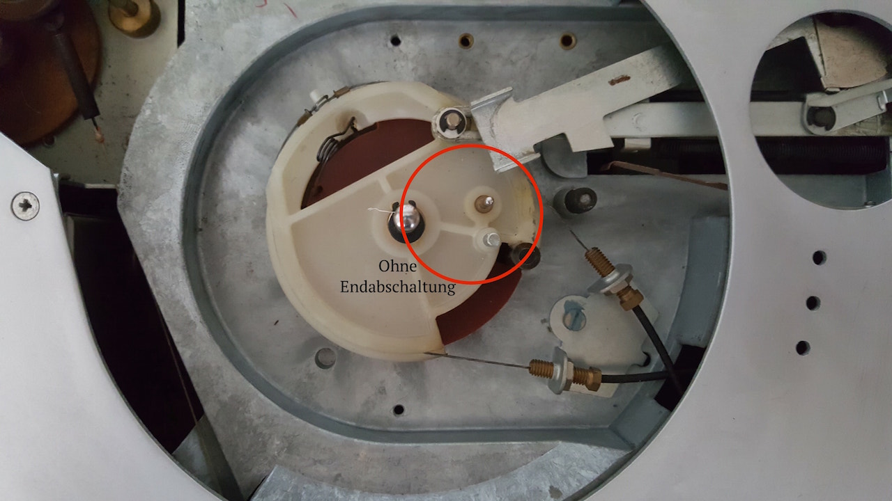

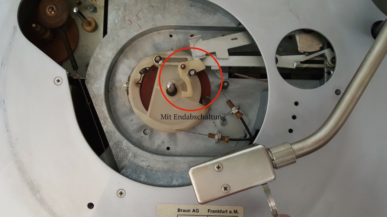

Ich hatte an meiner Audio 250 das gleiche Problem wie viele andere: Endabschaltung greift zu früh. Die üblichen Beschädigungen etc. konnte auch nicht feststellen. Meine intuitive Lösung sieht jetzt folgendermaßen aus: Endabschaltung "deaktivieren" (siehe Bilder).
Nun meine Frage: Der Ausbau des entsprechenden Teils hat mechanisch, elektrisch ja sowieso, keinen Einfluss auf die restlichen Funktionen?! Bei mir funktioniert jetzt alles einwandfrei, also entsprechend ohne Endabschaltung, da ich diese sowieso nicht wirklich benötige. Sehe ich es richtig, dass der Ausbau also keinerlei negative Folgen auf andere Bauteile hat? Ich möchte stärkeren Verschleiß anderer Bauteile nicht unnötig fördern...
