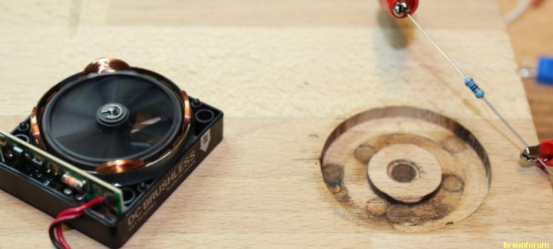

Die Lagernabe liegt ca.1mm tiefer als der Lüfterrand, beim ausdrücken könnte sich das Lüfterrad verziehen wenn es auf dem äußeren Rans liegt,
daher hab ich mir eine kleine Vorrichtung mit der Oberfräse gemacht damit die Kraft nur auf die Nabe und nicht das Lüfterrad verziehen kann:
Mit der Oberfäse und einem Zirkelaufsatz habe ich die Vertiefung für das Lüfterrad geschaffen, dann ein Loch mit einem Holzbohrer
(der hat eine Zenrierspitze vorn) ca. 1,5-2mm als Nabenhalter (zur Versenkung) und ein tieferes Loch mit ø6,5mm für die Lager durchgebohrt, so können die alten Lager nach unten durchfallen.
Die Vorrichtung sieht sicher nicht schön aus... ist aber absolut sinnvoll und funktioniert!
Ein ø6mm glatter Holzdübel ist das ideale Werkzeug zum ausbringen der alten Lager, mit sanfter Gewalt kann man nun die Lager rausdrücken:
Die neuen Lager sind vorgeschmiert, man kommt auch kaum an die Kugeln da das Lager geschlossen ist!
Der Einbau ist eher unproblematisch, Herr Causemann gab mir den Tip sie nicht mit einem Werkzeug einzuschlagen was nachzuvollziehen ist:
Das Lager hat außen ø6mm minus Innenø von 2mm und so werden die Kugeln max. einen ø von 0,5-1mm haben... soetwas ist sehr zerbrechlich und man verzieht das Lager durch rohe Gewalt!
Aber es ist tatsächlich leicht: einfach mit dem Finger bündig eindrücken,
Wichtig: nicht den Lüfter auf die Platte legen und drücken sondern das ganze Teil in die Hand zwischen 2 Finger nehmen und dann reindrücke, so kann nichts verziehen!
Man kann natürlich leicht mit dem Holzdübel nachdrücken... aber es klappt wirklich auch so!

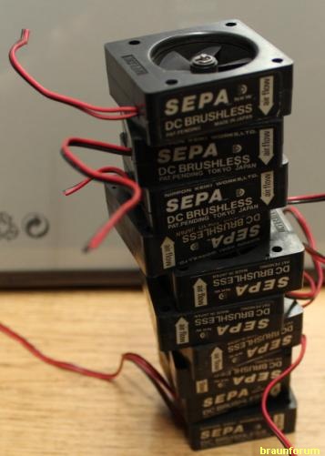

Viele PA4/2 Lüfter mussten noch überholt werden und so machte ich mich für eine kleine Serienproduktion ans Werk:
Da ich nun eine ganze Reihe Lüfter aus verschiedenen Geräten hatte und sie alle wegen der Geräuschentwicklung an 24V testete war ich etwas überrascht das alle eine andere Soundkulisse hatten!
Mal machte er überhaupt keine Geräusche mal röhrten die Lager, egal ob Neue- oder Alte! :shock:
Ich habe beobachtet das die Lager sich zum Teil auf der Welle mitdrehen und nicht als "Kugellager" ihre Arbeit aufnehmen sondern nur als Abstandshalter fungieren.
Die Lager sind selbstschmierende geschlossene Lager sodas Fett hier eher nicht hilfreich ist.
Der Sinn der Lüfter erschließt sich mir eh nicht da sie entweder nie laufen oder wenn doch nur minimale Wärme abführen können. Das PA4 Gehäuse ist an allen Stellen offen und es wird eh (wenn überhaupt) nur der hintere Teil gekühlt.
Da die Lüfter nur aus Originalität in einer PA4/2 sein sollten habe ich mir folgendes überlegt:
Der Lüfter läuft ab einer Spannung von 11V (+/-1V) los und dreht dann langsam.
Dreht man die Spannung hoch kann man deutlich hören wie die Lager entweder auf der Achse röhren oder die Lager selbst Geräusche machen, das hat vielleicht mit der kleinen Feder zutun die unter dem Lüfterrad zum Gehäuse das ganze spielfreier laufen lassen soll.
Mit einem Poti hab ich nun rausgefunden das ein Wert zwischen 330-470Ohm der ideale Wert ist um den Lüfter lautlos zum drehen zu bringen:
Da alle Lüfter unterschiedlich verschlissen sind muss man ein bisschen mit den Werten spielen aber nur so ist mE eine Geräuschunterdrückung möglich.
Hier noch einige Eckdaten:
bei 24V ziehen die Lüfter ca.50mA, mit 470Ohm nur noch 22mA, am Motor kommen dann noch 14-15V an.
Also ich werde bei der nächsten Überholung einen Vorwiderstand mit in den Kabelstrang zum Lüfter bringen... Hauptsache Ruhe!!
