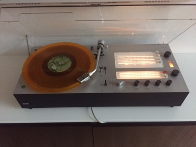

Anbei noch ein Bilde vom guten Stück (das Kabel verschwindet noch):
