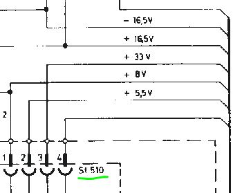

Ich würde zuerst Stecker ST510 trennen, das ist der Zweig von D314 um dort den Fehler zu finden: Dann prüfe die Spannungen (grün):Erneuere alles was Gelb ist dann sollte der Teil auch wieder gut sein. (Spannungen messen!)

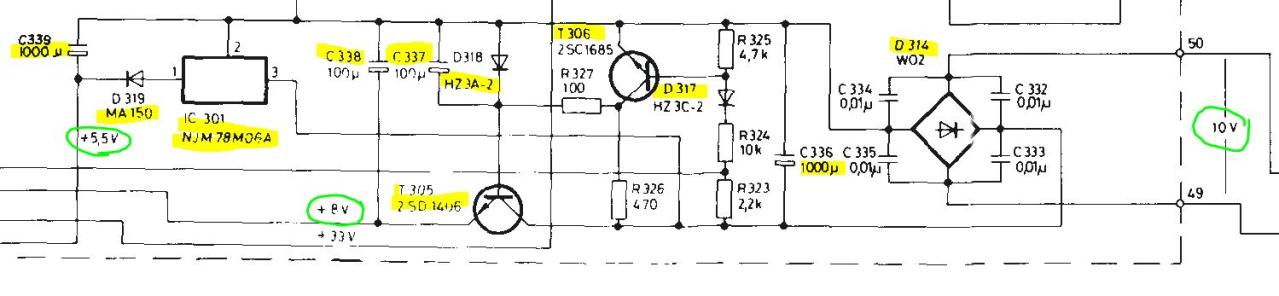

D317 & D318 sind Zenerdiode, die sollten nicht kaputt sein, kann man aber auch testen, dafür musst Du sie aber auslöten!

Re: R2 Kurzschluß
bin maximal verwirrt,
hast natürlich recht. T305 und T306 sind defekt.
D 317 und D 318 wollte ich tauschen, weil die in deinen Schaltplan gelb sind.

Re: R2 Kurzschluß
Mess mal was vorher aus dem Trafo kommt (AC!) dann lötest Du den Gleichrichter ein und misst wieder aber auf der DC Seite. Passe auf die Messbereiche Deines Multimeters auf und Rutsche nicht mit den Messpitzen von den Polen ab, das kann böse enden!
Qualmt was hast Du was falsch gemacht!
Messe bitte ohne den ST, kontrolliere die Spannungen wie Sie im SP stehen und schreib mal was Du nun misst.

Re: R2 Kurzschluß
habe gemessen ohne Gleichricter, AC 10,94V
D 318 4,8V
D 319 4,7V,
dass schien mir gut, also hab ich den Gleichrichter eingelötet und er hat wieder geraucht.

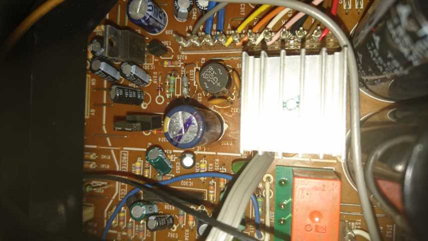

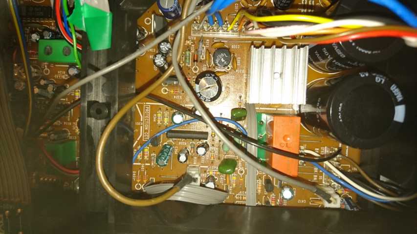

Re: R2 Kurzschluß
Hallo Forum,
habe nochmals alles überprüft, Polung, Lötbrücken....
habe nichts gefunden.
dann habe ich es drauf ankommen lassen und das gerät eingeschaltet, nach einiger zeit verabschiedete sich der ELKO C336 mit einem lauten Knall.
war wohl nicht der Brückengleichrichter der rauchte sondern der in der nähe liegende ELKO, ist schwer auszumachen,
hat jemand eine Idee, ob evtl. nur der ELKO defekt war, oder warum er geplatzt sein könnte (war richtig herum drin)?
Christian

Re: R2 Kurzschluß

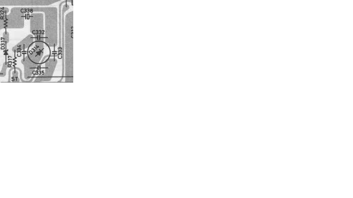

Hallo Christian,vermutlich Elko verpolt,der Bestückungsaufdruck auf der Platine ist bei diesem Elko falsch.

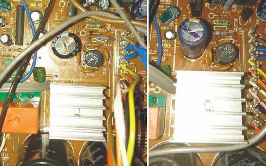

Re: R2 Kurzschluß
Das mit C336 habe ich auch noch nie gehört!Mache doch bitte mal ein Foto (vorher, Bestückungsaufdruck, nachher).
Eine Verpolung wäre der einzige Grund für mich warum der so schnell hochgeht!
Bei meinen 2 Gerätüberholungen war der Aufdruck richtig sonst wären sie auch hops gegangen! Du kannst den C leicht kontrollieren, schaue mal in den SP!
Danke, Uli
- Dateianhänge
- C336.JPG (22.26 KiB) 17265 mal betrachtet
Re: R2 Kurzschluß
Hallo ,hier ein Ausschnitt aus dem Manual:

Moin Gerhard,
ich kann da nichts verwerfliches dran erkennen:Ein Foto wie es wirklich bei Christian aussieht wäre nun prima!
Re: R2 Kurzschluß
Hallo Uli,wenn der Gleichrichter so eingebaut ist wie abgebildet, zeigt der Pluspfeil der Diode dahin wo du das Minuszeichen eingetragen hast.
Re: R2 Kurzschluß
hallo Gerhard,
Habe das Teil falsch eingelötet und es hält,
kein Rauch kein Knall, alles OK.
werde weiter testen und berichten.
Christian
hallo Gerhard,
Christian

Re: R2 Kurzschluß
Hallo Gerhard,
hab meinen zweiten R2 aufgemacht, da habe ich diesen elko auch getauscht.
da ist er richtig herum drin siehe Foto und das Ding lief mehrere Stunden,
muss dringend messen.
Christian
Christian
Re: R2 Kurzschluß
Ist das jetzt ein Quiz....finde den Fehler?Uli
Re: R2 Kurzschluß
nein kein Quiz eher seltsam,
das zweite Bild stammt aus meine zweiten R2 dort hatte ich den ELKO ebenfalls getauscht und das Gerät lief einwandfrei,(mehrere Stunden)
habe es eben umgelötet und den Elko getauscht , jetzt ist die Polung gegen die aufgezeichnete, passt aber zu Gleichrichter und alles funktioniert.
Keine Ahnung warum der Panasonic Elko so lange gehalten hat (kein bipolarer) und warum das ganze funktionierte, ist aber wirklich so.
Christian
Christian
