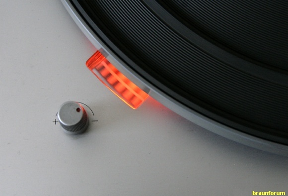

Kann man das Stroboskoplicht nachrüsten an einem audio 310 ?
tt[img][img]http://www.braun-hifi-forum.de/userpix/ ... ol_1_1.jpg[/img][/img]

"im Prinzip ja" möchte ich sagen, wenn man gerne bastelt. :roll:
Der Ausschnitt in der Abdeckplatte des Plattenspielers ist sauber auszufräsen
oder auszufeilen und die Kanten wieder zu lackieren. Die Position müsste man
nach lösen der Abdeckplatte festlegen können.
Dann gibt es jedoch meiner Meinung nach zwei größere Probleme:
Eine komplette Stroboskopanzeige müsste beschafft werden (z.B. vom PS 1000)
oder ein Eigenbau dieser Anzeige wäre erforderlich.
Auch die Stroboskopmarkierung auf der Unterseite des Plattentellers ist keine
einfache Sache wenn es gut werden soll. Hier bietet sich eine Lackierung an.
Zum Glück ist der Drehzahlregler ja schon im "310" vorhanden.
Mit viel Geduld und handwerklichem Aufwand wäre das sicherlich machbar.
Melde dich mal mit ein paar Fotos wenn Du das in Angriff nimmst. Wünsche dir
Viel Erfolg bei deinem Vorhaben.
