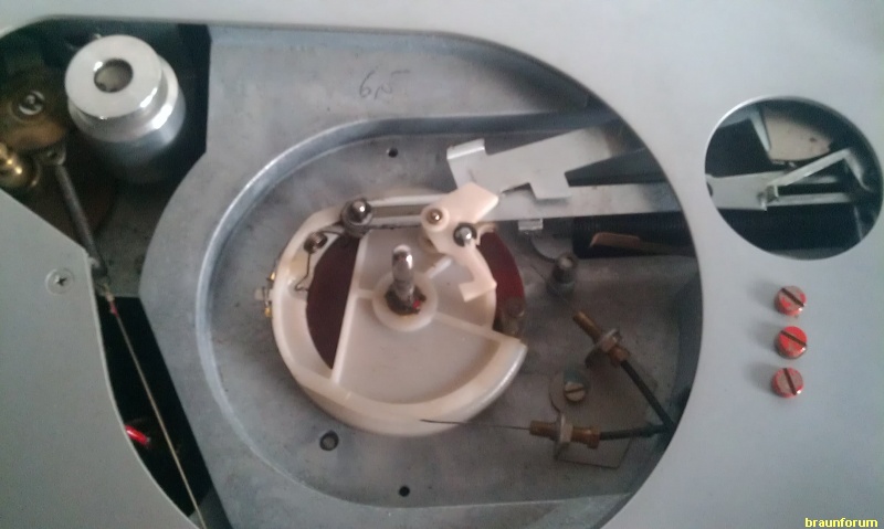

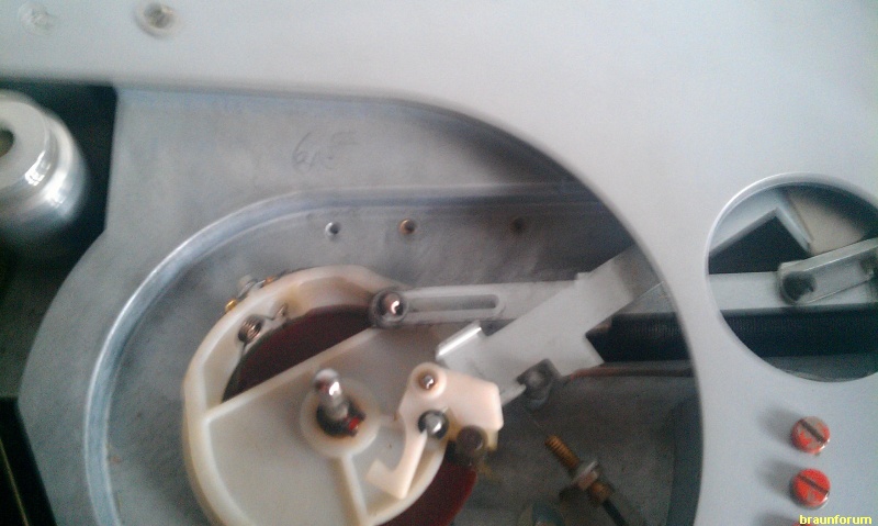

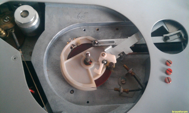

Hier ein Paar Bilder der Anlage, und ein Video wie sich der Plattenteller erst falsch herum dreht wenn man ihn einschaltet. Dies passiert übrigens AUSSCHLIEßLICH in einer Bestimmten Ausgangsstellung des Tellers, wie man ja beim 2ten Versuch im Video erkennt.

simon
Beiträge: 462
Wohnort: Bremen
#9 Beitrag von simon » 31.07.2013, 08:04
Hallo Ribi,
allmählich lichtet sich der Nebel.
1. Die Drehzahlverringerung nach ca. 1 Stunde verdankst Du meiner Vermutung nach einem nicht kraftschlüssigen Reibrad, also durchaus einem mechanischen Problem. Das Reibrad muß flexibel sein (etwa wie ein härteres Radiergummi) und natürlich sauber, fettfrei und leichtgängig gelagert. Du kannst es ausbauen (Seegerringzange erforderlich) und in Seifenlaugenlösung "einweichen". Den Riemen, den Du leider nicht abgebildet hast, kannst Du gleich dazulegen.
2. Das "Rückwärtsdrehproblem" hat mit alldem nichts zu tun. Hier wird vermutlich unzulässigerweise der untere, leichtere Teil des Plattentellers von der weißen Steuerscheibe bzw. dem darauf montierten Haken für die Endabschaltung mitgenommen. Die Ursache ist aus der Ferne schwer zu diagnostizieren, ich tippe auf verhärtete Lagerfette bei der Endabschaltung. Abhilfe: Prüfen, demontieren, reinigen, neu schmieren, zusammenbauen.
3. Behandle die weiße Steuerscheibe nur "mit Respekt und Samthandschuhen": sie ist das empfindlichste Teil der Mechanik. Wenn Dir die zerbröselt oder zerbricht, brauchst Du einen 3-D-Drucker.
4. Sei bei der Reinigung vorsichtig mit allen Lösungsmitteln, damit kannst Du gegebenfalls die Kunststoffe irreversibel zerstören!
Viel Erfolg, Simon

1. Mit Reibrad meinst du das schwarze Gummirad links oben nehme ich mal an? Woher kommt das denn, dass das nach erst nach einer Stunde einen Reibungsverlust hat? Werde den Tipp mal ausprobieren.
2. So etwas in der Art habe ich dann auch vermutet, dass der "Haken" des Plattentellers von der Mechanik zurückgezogen wird. Schmierung ist wohl angesagt!
Ich werde nochmal ein Video machen in dem ich die Mechanik an/ausschalte ohne dass ein Plattenteller darüber ist, eventuell könnt ihr mir ja dann sagen welches Teil sich da aufgrund schlechter Schmierung zu langsam bewegt. Habe da schon einen Verdacht.
Im Prinzip richtig. Auf Deinen Photos hat es aber ein eher ungesund inhomogenes, fleckiges Aussehen , "schwarz" würde ich das nicht nennen. Daher sehe ich da Handlungsbedarf.
