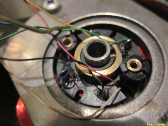

Bei der Suche nach dem Entstörkondensator (Dieses Problem ist gelöst. Er sitzt unter dem Plattenteil. Immer der Nase nach!) zeigte sich, dass beim Plattenspieler doch etwas mehr kaputt ist:
Das "Schablonenblech", das evtl. die Stellung des Armes rückmeldet, war abgebrochen.
Die Kleberreste zeigen an, dass dies evtl. schon einmal passiert ist.
Dabei wurden zwei der feinen Drähte abgerissen. Zuerst der schwarze und blaue.
Die "Muttern" habe ich vom Blech entfernt und wieder halbwegs an den Platz geklebt.

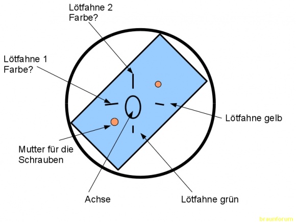

Bevor ich das Blech wieder anbringe, würde ich gerne die Drähte anlöten. Leider kann ich den Stromlaufplan dahingehend nicht interpretieren.
Daher hilft evtl. diese Skizze:
Welcher Draht kommt an welche Lötfahne? (So wie bei der Telekom: "Nimm den GELBEN!")
Vielen Dank und und viele Grüße

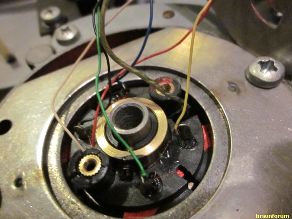

#2 Beitrag von Fiasko » 27.01.2011, 17:32
So, mal aufgeschraubt und geguckt:
Lötfahne 2 müsste blau sein und Lötfahne 1 schwarz. Neben gelb und grün gehen noch rot und weiß sowie ein weiteres dickeres Kabel nach unten.

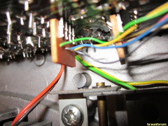

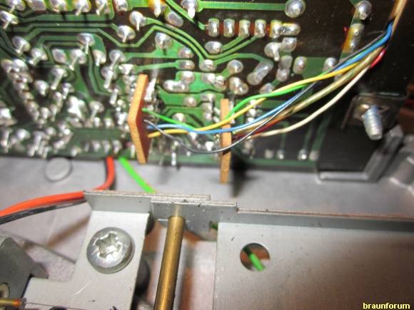

#3 Beitrag von Fiasko » 27.01.2011, 17:36
Die Anschlüsse an der Platine sind so belegt:
Hoffe, es hilft!

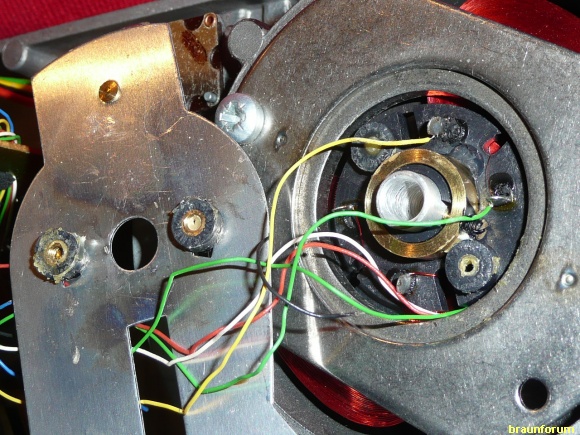

#6 Beitrag von peerteer » 27.01.2011, 20:54
Nun habe ich das bisher für mich schwierigste Projekt - denke ich - gut gemeistert.
Die Drähte sind am Platz. Das Blech auch.
Hakelig waren noch die Flachbandkabel.
Leider wirkt der Plattenspieler immer noch "tot". Die Sensortasten reagieren nach dem Einschalten des PC1 gar nicht.
Beim Kassettenteil tut sich einiges. Es klappert ein wenig. Die Leds blinken kurz und man kann ganz gut Kassette hören.
Es wirkt ein wenig so als habe der Plattenspieler keinen Strom. Gibt es da noch etwas zu beachten?
PeerTeer
