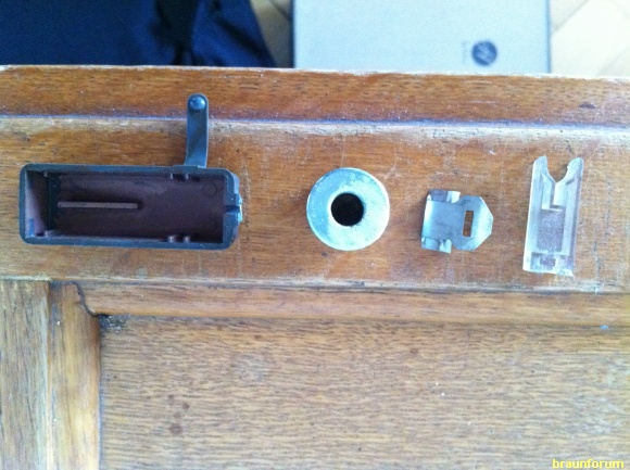

Der Tonarm:
Leider ist der Tonkopf vom Arm abgebrochen.
Hier ein paar Fotos's zum Zustand:
Ich habe mir überlegt ob ich das Gehäuse und den Arm mit einer kleinen Schraube, (Die ich von der Gehäuseseite her in den im Tonarm steckenden Überrest drehe) verbinden kann. Die drei feinen drähte sollten da schon noch platz haben.
Danke für Euche mithilfe und einen schönen Abend, Pogo

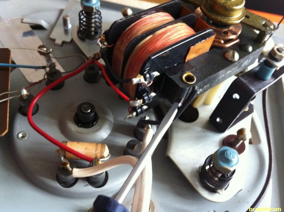

Hallo Pogo,Pogo hat geschrieben:Bei mir kommen 230V aus der Dose, das ist weder 220 noch 240. Was sollte ich euer Meinung nach einstellen? Ich habe mal was von unter und überlast gehört, weis aber nicht was besser für die alten Komponenten ist.
wenn Du die Möglichkeit hast, stelle auf 240 V um.
An die obere Lötfahne der Motorspule mit der schwarzen Ader. Im Moment dürfte der Motor sich nicht drehen.Da der Tonarm schwerfällig ist, habe ich als erstes den Plattenspieler aus dem Gehäuse genommen. Dort ist mir aufgefallen das auf der Unterseite ein Kabel abgerissen ist. Weis jemand wo das hingehört?
Klar, das klappt problemlos.Kann ich das TC 20 einstecken, auch wenn der Plattenspieler nicht angeschlossen ist?
Viel Erfolg beim weiteren Restaurieren!

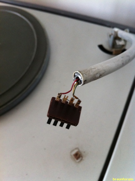

Bei der Instandsetzung des Tonarms, ist jetzt auch noch der Stecker zum Tonabnehmer abgeflogen.
Jetzt muss ich wohl die 3 Dünnen Käbelchen auswechseln. Wie sollte ich da am besten vorgehen?
Ich habe gesehen das es da verschiedene Arten gibt. Ich denke die wo die 3 Drätchen so miteinander verdreht sind wäre wohl am einfachsten durch den Tonarm zu bringen. Auch wäre es einweniger anfällig.
Was meint Ihr?

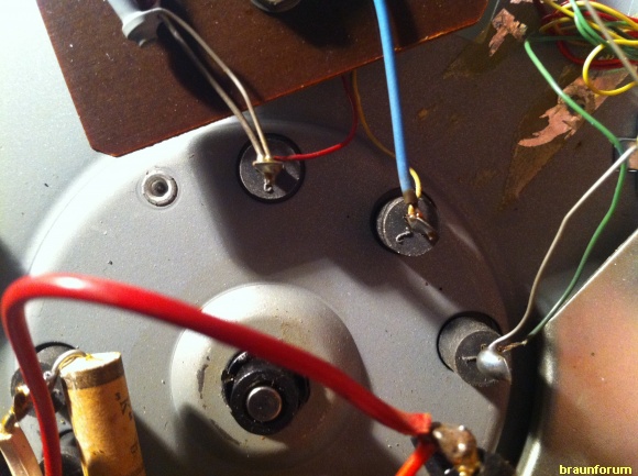

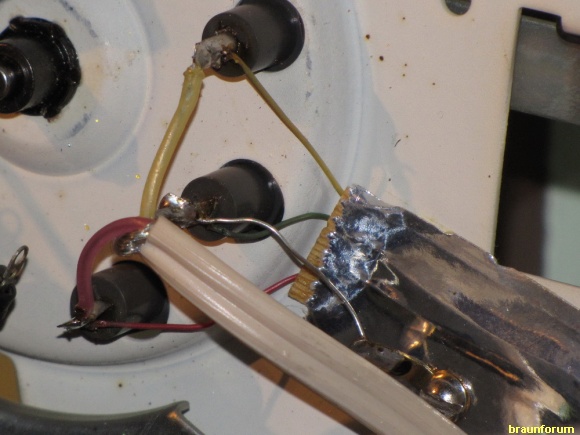

Mitlerweile habe ich die ausgerissene Litze angelötet und den Plattenteller wieder zum Drehen gebracht.
Die drei Dünnen Käbelchen die vom Tonabnehmer ins innere führen, sind abgerissen und ich weis jetzt nicht genau wo welcher Draht hingehört... Kann mir jemand Auskunft geben?
(zu unterst ist 1 dann 2 und zum Schluss der mit 3 gekennzeichnete Pol)
Vom tonabnehmer kommen 3 Kabel. Eines für L das andere fürl O und das dritte R.
Auf dem gehäuseanschluss steht aber 1, 2 und 3. Welches kommt wo?
1 auf L, 2 auf 0 ,3 auf R ? Oder spielt es gar keine Rolle?
Danke schonmal, Pogo

Die originale Anschlussconfiguration ist wie folgt:
Stuetzpunkt 1 = rechter Kanal R, rotes Kabel
Stuetzpunkt 2 = Masse 0, neutral
Stuetzpunkt 2 = linker Kanal L, gelbes Kabel
von diesem Stuetzpunkten erfolgt auch der Anschluss des NF-Kabels zum Verstaerker (Umschalter). Der Masseanschluss (Stuetzpunkt 2) wird mittels einer Oese und Schraube mit dem Chassis des Plattespielers verbunden. Bohrung findest Du in der Naehe von 2.

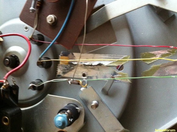

Die Stützpunkte sind mit 1-3 gekennzeichnet.
Meiner Meinung nach ist auf SP1 die Masse, von dort aus geht ein Kabel auf's Chassi.
Demnach müss 2 und 3 der Linke und Rechte Kanal sein. Wenn man es genauer ansieht klingt das auch logisch. Nur welcher ist L und welcher R?
Stuetzpunkt 3 = linker Kanal L, gelbes Kabel
Beim linken Kanal hatte ich mich verschrieben, sorry. Im Prinzip kannst Du jeden Stuetzpunkt so belegen wie Du es willst. rotes Kabel = rechter Kanal, gelbes Kabel = linker Kanal.
