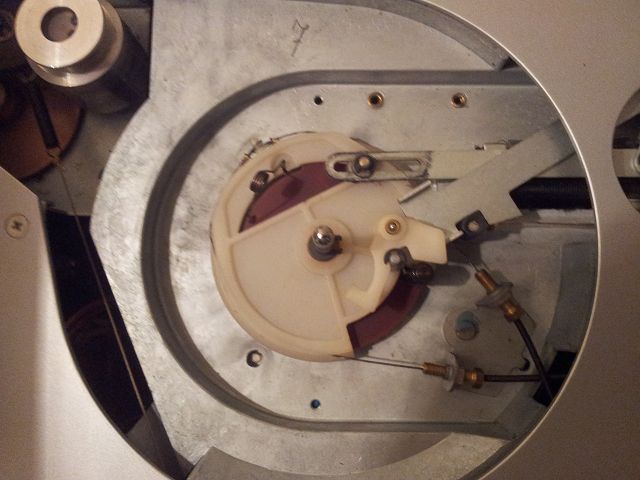

Das einfachste waere, wenn Du den Plattenteller abnimmst und ein Bild der Mechanik hier postest. Wie gesagt, es koennte z.B. ein gebrochener Schleppzeiger oder auch ein schwergaengige, verharzte Mechanik sein.

hier mal ein Bild der Mechanik, hoffe das richtige ist zu sehen...?
lg Seb

Nein, ich meine insbesondere ein Bild der Drehscheibe unterhalb des Antriebstellers.

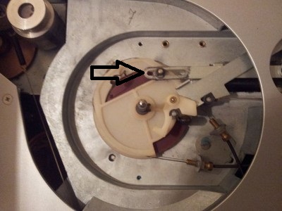

Anbei mal das Pic mit dem Blick auf die Technik, sieht das gut aus?
Was mir ausgefallen ist, ist, dass die Nadel bei der Auflage der Platte nicht im gleichen Abstand zu Platte liegt. Vorn ist der Abstand weiter, am Ende zur Mitte, liegt sie schon auf. Kann man das vielleicht neu justieren? Vielleicht hängt das Problem der Endabschaltung ja mit daran?
Der Stift für den Tonarm geht dabei aber sauber hoch und runter bei der Ein-und-ausschaltung.

Wie man auf dem Bild erkennen kann, ist der Schleppzeiger in Ordnung, somit wird es sich bestimmt um verharztes Fett handeln. Hierzu findest Du ja genuegend Hinweise im Forum. Der Schieber (gekennzeichnet mit einem Pfeil auf dem Bild) soll im ausgeschalteten Zustand an dem Stehbolzen anliegen.
Dem folgenden Beitrag von Dir verstehe ich nicht:
............dass die Nadel bei der Auflage der Platte nicht im gleichen Abstand zu Platte liegt. Vorn ist der Abstand weiter, am Ende zur Mitte, liegt sie schon auf.
Kannst Du das besser mit einem Bild erklaeren?
