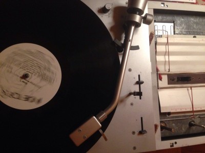

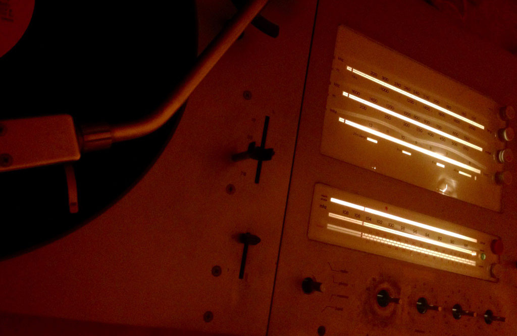

da das mein erster Beitrag hier ist, eine kurze Vorstellung: Ich bin der Tom und ich habe die Audio 300 von 1969/70 meines Vaters inklusive aller Original-Unterlagen vor der Entsorgung gerettet und bin nun seit ein paar Tagen dabei, das Ding wieder zum Leben zu erwecken. Bei der Suche nach Informationen im Netzt bin ich immer wieder über dieses Forum hier gestolpert, deshalb wende ich mich nun mit ein paar Fragen an das werte Forumswissen (und bitte um Verzeihung, wenn sich die Antworten darauf schon längst in den Tiefen des Archivs befinden, dann war ich zu blöd, die richtige Suchfrage zu stellen :-)
Die Audio 300 wurde über 40 Jahre benutzt und das sieht man ihr auch an, aber es hat auch einen emotionalen Wert -- ich kenne diese Anlage, seitdem ich ein Kleinkind bin. Und damals(tm) durfte ich nie nicht damit spielen, also ist jetzt meine Zeit gekommen ;-))
Sie hat ein paar Wehwehchen, das Übelste ist wohl, dass schon vor Jahren auf der Plastiksteuerscheibe unter dem Plattenspieler die Aufhängung für die "Nase", die die Entabschaltung auslöst, gebrochen ist. Das hat mein Vater irgendwie repariert, aber das hat wohl nicht lange gehalten. Zum Glück lagen alle Puzzleteile noch im Chassis, ich habe das alles gereinigt, die alten Klebereste entfernt und nach langem Tüfteln und Überlegen, wie das wohl zusammengehört, die Sachen mit Superklebergel repariert und es funktioniert nun wieder, selbst mit 78rpm wird die Abschaltung ausgelöst, ohne dass die Nase unter dem Plattenteller das Plastikding wieder umreissen würde. Soweit so gut (erstmal), aber ich denke, eine komplette Scheibe wäre natürlich besser, aber nachdem, was ich so im Netz und hier quergelesen habe, sind die Dinger kaum zu bekommen. :-/
Die Mechanik ist sauber und läuft, aber: Der Plattenteller läuft sehr träge an, zum Zeitpunkt, wenn die Absenkung der Nadel erfolgt, hört man noch deutlich, dass die richtige Umdrehung noch nicht erreicht ist. Auch habe ich insgesamt den Eindruck, dass die Platte zu langsam läuft; James Brown hört sich mit Pitch in Mittelstellung an wie Barry White. Ich muss den Pitch fast komplett nach links (+) drehen, dann ist es beinahe OK.
Die Kuppelscheibe zwischen Motorwelle und Riemenantriebsrolle ist noch nachgiebig und rutscht auch nicht durch, vlt ist es der Riemen, wobei auch der nicht durchrutscht. Hm.
Das wars aber auch schon auf der Plattenspielerseite :-)
Auf der Radioseite komme ich nun zu dem (für mich) größeren Rätsel:

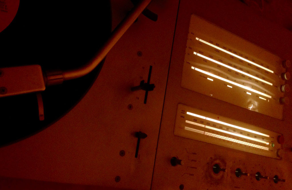

Die Zeiger der Skala stehen nicht da, wo der Sender, bzw dessen Frequenz ist.
Ich konnte das jetzt nur bei der FM Skala überprüfen, weil mein Lieblingssender 91.8 hat, und wenn ich den in der Braun einstelle, steht der Zeiger auf ca 104. Offenbar hat da mal jemand das Skalenseil getauscht (das der AM Skala ist relativ dünn, das der FM dicker und fusseliger). Beide Skalen laufen aber geschmeidig, da hakt nix und auch die Drehkondensatoren drehen problemlos.
Wenn die Drehregler am Ende ihres Regelwegs sind (? mechanischer, aber doch irgendwie weicher Widerstand), dann sind die Zeiger jeweils am linken oder rechten Ende der roten Skalenbeschriftung, was mir erstmal richtig erscheint, weil wo sollten sie sonst stehen, wenn das Ende des Regelwegs erreicht ist?
Was ich merkwürdig finde, die Drehregler laufen spiegelverkehrt, den unteren dreht man im Uhrzeigersinn, um den Zeiger von links nach rechts zu bewegen, den oberen dagegen gegen den Uhrzeigersinn. Laut der Zeichnung in den "Technischen Informationen" müsste auch der obere Zeiger bei Drehung im Uhrzeigersinn nach rechts gehen.
Dann sind die "Füsse" der Zeiger (also das, wo sie mit dem Skalenseil verdreht sind) genau andersrum als in der Schemazeichnung angegeben - der FM zeigt nach rechts, der AM nach links. Ich habe hier in einem anderen Thread ein Foto einer Audio 300 gesehen, wo die Zeiger genauso aussehen, wie in der Schemazeichnung angeben (http://postimg.org/image/tdwefegy9/" onclick="window.open(this.href);return false;). Bei meiner sind aber die Krümmungen und Längen der Zeiger genau so passend - der kürzere Zeiger ist unten, der längere oben. Ich kann die also gar nicht andersrum reinmachen. Hmmm.
Welchen Kniff muss man machen, damit die Zeiger mit den Frequenzen einigermaßen übereinstimmen?
So, und damit sich mein erster Beitrag hier im Forum auch lohnt, gleich noch eine Frage, welche Glühbirnchen nimmt man denn für den Stereoindikator und für das Birnchen unter der Signalstärkeanzeige? Die original angebenen Osram 2322 scheint es nicht zu geben oder mein Google ist verblödet. :-)

Hallo Tom,

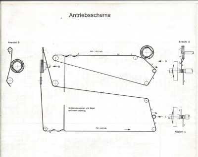

ich vermute, dass das Skalenseil am Drehkondensator falsch aufgelegt ist und dass deshalb die Frequenzskala falsch herum durchlaufen wird. D.h. 108 MHz ist bei 88 und umgedreht. Hier der Seilplan aus den Serviceunterlagen:
Ich würde das Skalenseil mit dem richtigen Durchmesser als Material komplett erneuern. Skalenseil gibt es z.B. bei Ebay.
Wenn der Drehko am Anschlag ist, rutscht das Seil auf der Achse des Senderwahlrades durch - das ist eine einfache Rutschkupplung. Das Stereobirnchen ist ein 12 V 30 mA Glassockellämpchen.

Hallo Gerhard und Thomas,
herzlichen dank für die Infos und Antworten!
Den "Seilplan" habe ich im Original, habe mich aber noch nicht daran getraut, das zu zerlegen, zumal es ja (bis auf die Drehrichtung und die falsche Position) läuft
Wie müsste es denn sein, wenn es korrekt montiert ist, laufen dann beide Skalenzeiger analog zur Drehrichtung am Einstellknopf? Also Drehung im Uhrzeigersinn = Zeiger wandert nach rechts? Falls ja, dann sind bei dem Gerät hier beide Skalenseile falsch, denn die obere läuft nach links, wenn man den Knopf im Uhrzeigersinn dreht, während die untere zwar richtig nach rechts läuft, dafür aber die "verdrehte" Skalenposition hat. Uiuiui. Das sieht nach einem Friemelprojekt aus, ich gehe schon mal Baldrian kaufen.
Was ist der korrekte Ø des Seils, ich sehe auf der Bucht Angebote von 0.4 bis 0.8mm? 3m Länge sollten reichen, oder verbrät man beim rumprobieren zu viel Abschnitte?
Ist denn die Position der Dinger, wo die Seile in den Federn eingehängt sind, also das Ding oben rechts im Seilplan und links um 90° zur Seite gedreht (wie kommt man an das überhaupt ran, das sitzt ja so, dass man weder von oben, noch über die Öffnung des Platenspielers rankommt?) wichtig, oder sind das die eigentlichen Potis? (sorry, da ich das Ding bislang nur von oben gesehen habe, ist mir die Funktion noch nicht ganz klar). Im Seilplan steht, das Potis und Zeiger am linken Anschlag abgebildet sind -- ergo wären die Potis also komplett gegen den Uhrzeigersinn "zu" gedreht, richtig?
Auf die Steuerplatte würde ich gerne zurückkommen; ich tausche nun erstmal den Riemen. Gibt es da eine empfohlene Bezugsquelle oder kann man auf no-Name Riemen zb bei Amazon zurückgreifen?
Bekommt man noch Ersatznadeln für das Shure Tonabnehmersystem? Ich habe gestern ein paar alte 45er Singles laufen lassen und immer so ca ab der Hälfte der Platte, also Richtung Mitte, klingt es in den Höhen unsauber, vielleicht muss da auch der Tonarm/Auflage/Winkel/Gewicht mal nachjustiert werden. Aber eins nach dem anderen, erstmal die Basics sicherstellen
Dann habe ich noch eine Frage wie man die winzigen Sprengringe an den Achsen am einfachsten runterbekommt - gerade der an der Reibescheibe ist kniffelig, da diese ja an der Feder rumwackelt und man keinen guten Ansatzpunkt hat, um ihn zu spreizen.
Es war ein tolles Gefühl, als die Anlage gestern Abend nach was-weiss-ich-wieviel Jahren wieder leuchtete und feine Soulmusik aus dem improvisierten Setup mit einem kleinen externen Speaker erklang
Ich freue mich darauf, das hoffentlich wieder komplett in "richtig" in Gang zu bringen.

Moin Tom,

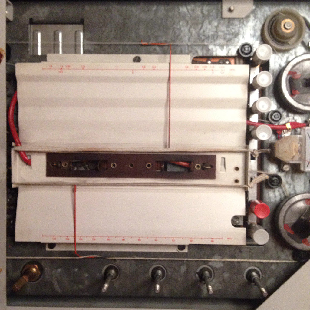

kurzer Zwischenbericht - ich habe gestern den ganzen Abend und heute den Großteil des Tages damit verbracht, die Skalen so herzurichten, wie es mal gedacht war. Da ich noch keine neuen Seile habe, habe ich mir gedacht, ich kann ja mal mit den bestehenden üben, dann gehts beim Wechsel auf neue Seile schneller. Stupid me. Dass das Gefummel wird, dachte ich mir schon, dass das soooo ein Gefummel ist, gerade bei der FM Skala, das hätte ich nicht erwartet. Eine ziemliche Überraschung war, dass man an die Rolle am Drehkondensator nicht so rankommt, dass man die Feder einfach reinsetzen kann, wie es bei der Rolle des AM Drehkondensators ist; da ich ja ein bereits vorhandenes und somit schon geschlossenes Seil "umdrehen" musste, damit die FM Sender wieder an der korrekten Position auf der Skala "sitzen", war das doch ein arges 3D-Rätsel.
Aber jetzt weiss ich, wie die Mechanik und das Federzeugs gedacht ist (der Seillaufplan ist da nicht wirklich hilfreich, obwohl es dann im Ergebnis doch so aussieht, wie dort gezeichnet) und letztlich ist seit heute Nachmittag das Radioteil wieder voll funktionsfähig und die Sender sind auch da, wo sie hingehören
(wobei mein Referenzsender auf 91.8, wenn ich den Skalenzeiger da hin positioniere, dann am rechten Rand bei ca 88, eher sogar 88.2 das Ende erreicht, dafür dann links aus dem Sichtbereich rausgeht. ISt mir aber für den Moment egal und ich freue mich über den Etappenerfolg.
Was. für. ein. Gefummel. Das will man nicht nochmal machen…

Re: Audio 300 - Skala verstellt?
Gerhard hat ja schon den Skalen-Seilplan gepostet. (siehe oben)
Im Plan ist zu sehen, dass die Spannfeder auf dem Drehko liegen soll - und nicht irgendwo zwischendurch (z.B. unter der Skala oder sonstwo, wo sie nicht "stört").
Meine Frage nun:
Gibt es eine Art Verfahrensanweisung / Montageanleitung / n Trick dafür, wie das Skalenseil aufzulegen ist?
Und wie finde ich die richtige Länge...?
Bin dankbar für jeden Tipp!
Hallo Gereon,
Seil mit Überlänge abschneiden und ein Ende an der Feder festknoten. Dann die Feder in das Seilrad am Knoten einlegen, Dreko auf den vorgegeben Anschlag einstellen und dann anfangen, das Seil gemäß Seilplan aufzulegen. Dabei auf den richtigen Drehsinn und die richtige Ablagereigenfolge achten -> ist beides aus dem Seilplan erkennbar. Zwischendrin die bisherige Arbeit immer am mit einem Stückchen Tesakrepp sichern. Wenn Du einmal rum bist, die Feder am Seilrad soweit rausnehmen, dass Du am anderen Ende das Seil durch die Öse führen kannst. Feder wieder einlegen. Dann mal am Seilende anziehen, dass sich die Feder spannt und mit dem Filzstift markieren, wo der Knoten hin muss. Feder nochmal etwas raus, Knoten machen, Feder wieder einlegen. Ist immer etwas eine Fummelei, wo die Stolpersteine sind, findet man beim Probieren heraus.
Der Seilwechsel beim Audio 300 ist etwas einfacher als beim Vorgänger Audio 2. Da hat man zusätzlich zu den beiden Knoten an den Federenden noch einen dritten am Seilrad vom Drehko
Viel Erfolg!
Viel Erfolg!

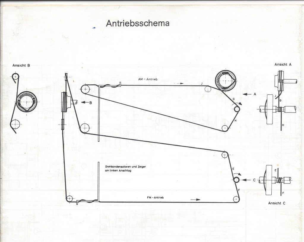

Hallo in die Runde,
entschuldigt bitte, dass ich diesen uralten Thread wiederbelebe, aber ich habe ein sehr ähnliches Problem und wollte dafür nicht extra einen neuen eröffnen.
Ich bin gerade dabei eine sehr gut erhaltene Audio 310 wiederzubeleben, u.a. ist das Skalenseil für UKW gerissen.
Neues Seil und den Seillaufplan habe ich da, das Auflegen nach Plan klappt soweit auch, allerdings habe ich noch zwei grundsätzliche (Verständnis)Probleme:
1. Im Seillaufplan schaut es so aus, als ob das Seil nach dem ersten Festknoten an der Feder einige Male um das Seilrad am Drehko gewickelt werden soll. Ist das Seilrad so eingebaut wie angegeben, liegt dieses aber so eng am Metallgehäuse an, dass ich kaum eine Möglichkeit habe, das Seil irgendwie um das Rad zu wickeln. Vor allem beim zweiten Mal, wenn das Seil von oben um das Rad gewickelt werden soll, ist das nahezu unmöglich. Löse die Halteschrauben des Drehkos etwas, bekomme ich das Seil besser auf / in das Seilrad, kann das es aber nicht richtig spannen, weil Drehko inklusive Seilrad Spiel haben.
2. In seiner sehr hilfreichen Anleitung schreibt Gerhard, dass man nach dem Auflegen des Seils die Feder ein Stückchen aus dem Seilrad ziehen soll, um das andere Ende des Seils einzuhaken / festzuknoten. Das sorgt in meinem Fall aber dafür, dass die Feder aus dem Seilrad herausspringt und ich wieder von vorn beginnen kann. Im Allgemeinen scheint die Feder sich nicht besonders gut an der kleinen Plastiknase im Seilrad zu verhaken und fängt bereits beim Auflegen des Seils an zu wandern. Hängt das vielleicht mit Problem #1 zusammen und es sind mehr Wicklungen um das Seilrad notwendig, damit die Feder nirgendwo hin kann?
Ich habe das Gefühl, dass ich irgendwo noch einen groben Denkfehler mache. Vielleicht kann mir hier jemand auf die Sprünge helfen, der schon einmal erfolgreich das Skalenseil bei einer 300 / 310 erneuert hat.
