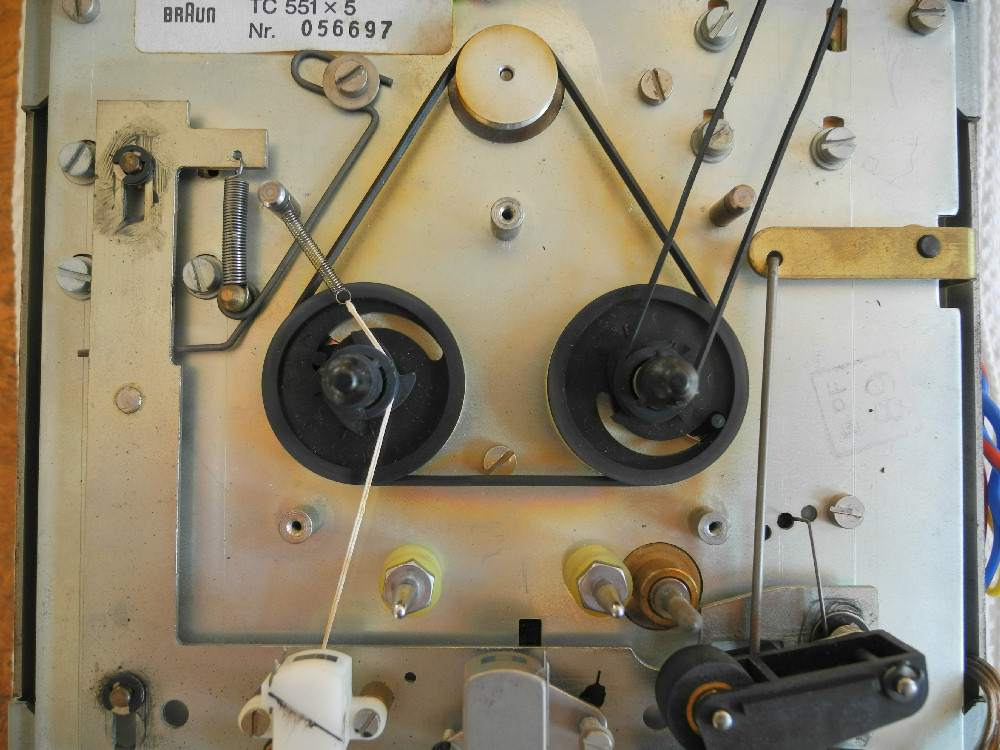

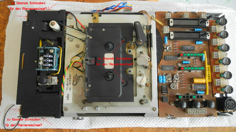

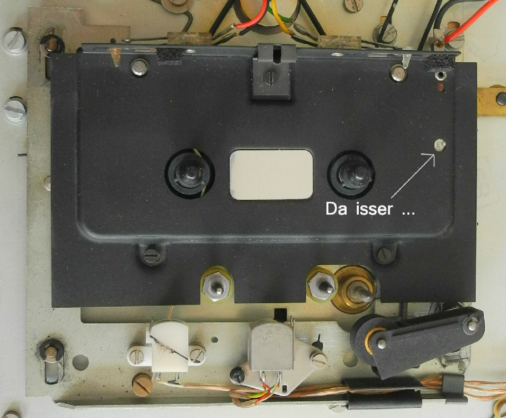

Meine Fragen lauten also:
"Wie wird der kleine ZW-Riemen "unfallfrei" gewechselt?
Und muß für den Wechsel der anderen Riemen einfach nur die schwarze Abdeckung (3 Schrauben)
abgenommen werden?"

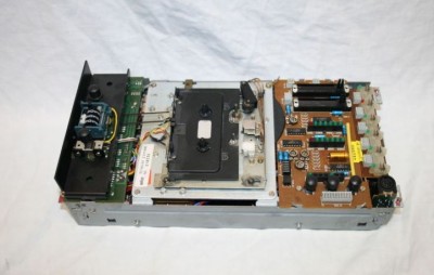

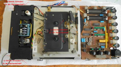

Anbei ein Foto, wo die vermeintlich zu lösenden Schauben markiert sind (für die jeweiligen Riemen).
Die richtigen Ersatzriemen für den TC551x bekomme ich wo?
Für Hinweise, die mich auf die richtige Fährte bringen (Riemenwechsel/-beschaffung) wäre ich sehr dankbar.
Wolfgang

Hallo Wolfgang,das Deck hat ja Direktantrieb für den Capstan.Für die beiden andern genügt es das Deckblech des Cassettenfachs abzuschrauben.Als Bezugsquelle kann ich auch nur auf die üblichen Anbieter verweisen.Vielleicht hat Hewicker was passendes,glaube nicht dass speziell für dieses Gerät Sets angeboten werden,dazu ist es zu selten.

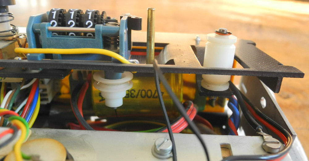

Riemenwechsel:
Es geht primär nicht um die Auswechselung der beiden, auf dem Bild, sichtbaren Riemen.
Da bestätigst Du meine Vermutung mit der Entfernung des dreifach verschraubten schwarzen
Abdeckbleches.

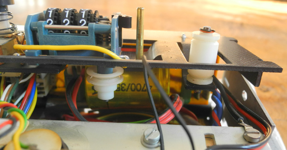

Sondern vielmehr um die Auswechselung des auf dem Bild unsichtbaren ZW-Riemens. Der ver-
läuft quer zum sichtbaren ZW-Riemen nach links unter das Zählwerk. Und da brauche ich Hin-
weise, was abzuschrauben ist, um freien Zugang zu beiden Riemenscheiben zu bekommen.
Mit dem Lösen der falschen Schrauben, wo sich auf der unzugänglichen Seite Muttern lösen
und in´s Gerät purzeln, kenne ich mich aus. Manchmal sind es auch Federn, die auf der abge-
wandten Seite befestigt waren, die dann unbeabsichtigt durch´s Gerät vagabundieren. Und,
und, und...
Darauf kann ich gut verzichten!
Wolfgang

#4 Beitrag von gecko10 » 07.09.2016, 21:38

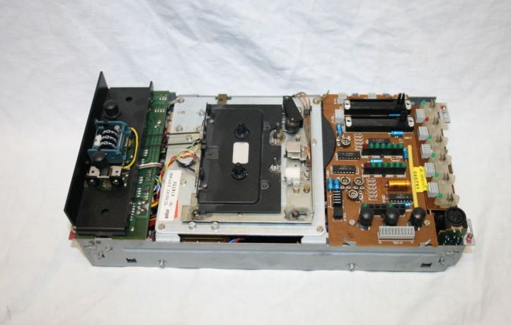

Hallo Wolfgang:Um an den Riemen zu kommen,der Schneckenwelle und Zählwerk verbindet,brauchst du nur die beiden seitlichen Schrauben zu entfernen.Die Platine kann dran bleiben.

PS.: Rechts oben (wo das schwarze und rote Käbelchen diagonal verlaufen)
sehe ich noch eine Lötfahne, die an der silbernen Eck-Schraube verschraubt
ist. Die muß vermutlich auch gelöst werden?
gecko10
Beiträge: 771
Re: PC1 - TC551x Antriebsriemen (Wechsel/Beschaffung)
#6 Beitrag von gecko10 » 08.09.2016, 09:18
Hallo Wolfgang,stimmt die muss auch weg.Wie üblich sind auch die Kabelverbindungen zur Platine etwas kurz,aber mit Steckern versehen so daß allenfalls wieder eingesteckt werden muss.

#7 Beitrag von wh_röhr » 08.09.2016, 09:42
Hallo Gerhard!
Danke, hat alles prima geklappt.
Wenn man´s weiß, ist es ganz simpel.
Nee, die Masseverbindung muß doch nicht weg.
Der "Anhebe-/Kippweg" der ZW-/Platinen-Einheit reicht völlig aus.
Die Masseverbindung konnte unangetastet bleiben.
Der Weg ist frei für den neuen Riemen, der 34mm im Durchmesser haben muß
(der gerissene Riemen ist 10,9cm lang = Umfang, geteilt durch Pi = 34,7mm).
Die beiden anderen Riemen sind wohl mit denen des TC550x identisch zu sein.
Die gibt´s als Set zu kaufen.
Werde mich nach dem Riemenwechsel und Zusammenbau des PC 1 wieder zurückmelden.
Nochmals vielen Dank für Deine schnelle und kompetente Hilfe.
Wolfgang

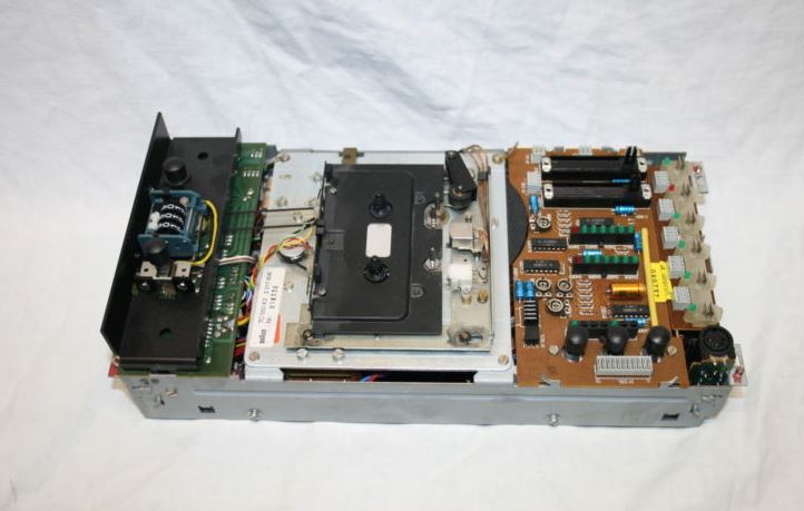

"tomjorg" hat mir heute diesen link aus dem BRAUN-Forum gemailt:
http://www.braun-hifi-forum.de/viewtopic.php?t=404" onclick="window.open(this.href);return false;
Da steht zumindest der Unterschied zwischen PC 1 und PC 1A beschrieben.
Es wird aber nicht explizit auf den Typ des CR-Laufwerkes eingegangen.
Ob TC550x oder TC551x mit Abschaltung des Capstanmotors ausgerüstet
war, kann uns sicher Rainer Hebermehl (falls er hier mitliest) beantworten.
Vielleicht ist anhand der SN (s. Bild des TC551x) heraus zu bekommen, ab
wann BRAUN die Schaltungsmodifikation (Abschaltung des Capstanmotors)
eingeführt hat?
Wolfgang

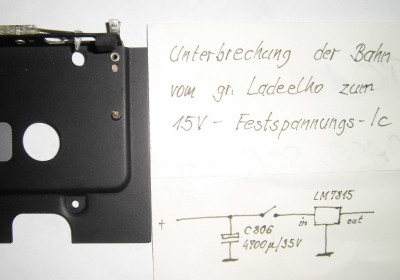

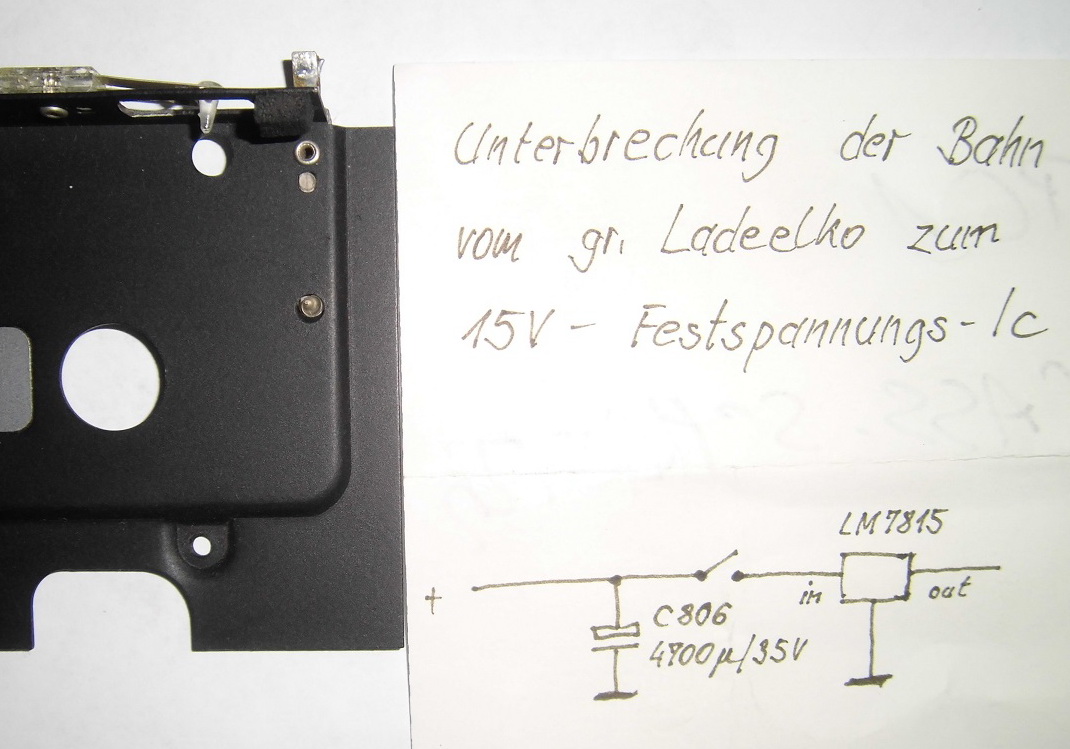

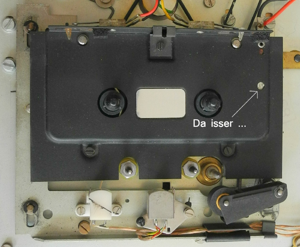

Thomas (tomjorg) hat mich gerade auf eine heiße Spur gebracht.
Wenn beim TC550x/TC551x erst der Capstanmotor losläuft, wenn eine
CC eingelegt ist, müßte es einen Kontakt geben, der durch das CC-Gehäuse
betätigt wird.
Ich habe sogleich bei meinem TC551x nachgesehen - und bin fündig geworden:
Wenn man sich die Abdeckung des TC550x ansieht, so fehlt dort dieser Kontakt:
Bildquelle: ebay
Heißt das nun, daß das (mein) TC551x die Capstanmotorabschaltung serienmäßig schon hat, die beim
TC550x erst später in die lfd. Serie einfloß?
Falls ja, würde ich daraus schließen, daß ich ein PC 1A und KEIN PC 1 habe. Ob das so stimmt?
Rainer, wie ist Dein Kommentar dazu?
Wolfgang

#14 Beitrag von Rainer Hebermehl » 09.09.2016, 19:03
Ja,ha,ha,
Irgendwann hatten es die Kollegen in der Entwicklung geschnallt, daß wir Kundendienstler doch nicht so ganz unrecht hatten und haben während der laufenden Serien den Motor-Dauerlauf- Blödsinn durch den zusätzlichen Kontakt abgestellt.
Es gab dann auch eine Information an alle Vertragswerkstätten, grundsätzlich bei Reparaturen die Änderung durchzuführen. Wir lieferten damals kostenlos die geänderte Abdeckung.

#26 Beitrag von wh_röhr » 16.09.2016, 15:51
Zurück aus dem Kurzurlaub von Norderney, lag in der Post
der kurze ZW-Riemen (34x0,8x0,8mm).
Endlich!
Die "Endmontage" konnte beginnen. Der kurze ZW-Riemen
war schnell aufgelegt und das CR-Oberteil wieder montiert.
Dann Überraschung - der neue lange ZW-Riemen (aus dem
TC550-Riemensatz) paßt nicht. Er ist zu lang. Mist! Was
nun? Zum Glück ließ sich in meinem "Riemenlager" passen-
der Ersatz (62x0,8x0,8mm) finden.
Spannender Moment nach Deckelung und Anschluß des PC1A
an Netz und RS1. Eingeschaltet - und nur die "Stop-LED" des
Plattenspielers leuchtet.
Also erst einmal eine Platte aufgelegt, um die es nicht schade
wäre. 33-Taste "gestreichelt" - und der Tonarm schwenkt über
den Plattenanfang, senkt sich ab, und es ertönt ein sauberer
Stereoklang. Am Ende der Platte fährt der Tonarm wieder in
Ruheposition zurück. Der Plattenspieler ist OK, und die TA-Nadel
auch.
Nun zum CR-Teil des PC1A.
CC eingelegt, und der Capstanmotor läuft, aus seinem Dauerschlaf
geweckt, ziemlich unwillig los. Das gibt sich aber nach <3s. Dann
muß man schon genau hinhören, um das Motorgeräusch zu ver-
nehmen. Die LED-Ketten zappeln schon aufgeregt vor sich hin.
Das kann nicht normal sein. Vor- und Rücklauf funktionieren ein-
wandfrei. Start-Taste berührt, Band startet und ZW läuft. Wäh-
rend der linke Kanal schon annehmbare Musikgeräusche von sich
gibt, ist der rechte Kanal völlig übersteuert (LED-Kette leuchtet
wie ein Christbaum).
Tasten FeCr und/oder DOLBY B mehrfach gedrückt -> zusätzliche
häßliche Geräusche, die keiner will. OK, vielleicht Kontaktprobleme?
Alle Drucktasten zigfach gedrückt, keine signifikante Besserung.
Was ist das? Vielleicht mag der CR keine Chrom-Substitut-Bänder?
Leider habe ich nur solche Bänder greifbar. Bei der Probiererei
verschiedener TDK-MAXELL/FUJI-Bänder stellte ich fest, daß die
Übersteuerungen des rechten Kanals seltener wurden, je öfter die
Stop-/Start-Tastenkombination betätigt wurde. Einige Zeit später
(ca. 15min.) wurden die Übersteuerungspassagen kürzer und lagen
zeitlich länger auseinander. Nach ca. 20min. waren beide LED-Ketten
gleich angesteuert und die Musik war kanalgleich OK.
Mußten sich nach dem "Dornröschenschlaf von >10 Jahren" erst einige
Kondesatoren erholen? Oder, welche Erklärung gäbe es sonst für die
wundersame Heilung?
Nach insgesamt 3 CC-Seiten (3x 45min.) habe ich die Kombi erst einmal
ausgeschaltet. M. E. wird die Kombi ziemlich heiß. Der CR-Teil war ordent-
lich auf Temperatur gekommen. Aber den Vogel schoß der RS1 ab. Die
rückseitigen Kühlrippen konnte ich kaum anfassen, so hatten sie sich auf-
geheizt.
Ohne den PC1A oben drauf, war der RS1 auch nach stundenlangem Radio-
hören nur lauwarm geblieben. Die Lautstärken waren vergleichbar. Auch
waren immer nur die kleinen Isophon-Kugeln als Kontroll-LS angeschlossen.
Zusätzlich jedes Mal noch ein AKG-Kopfhörer.
Kann es sein, daß der PC1A dem RS1 die Luftzirkulation nimmt? Was dann
zu der enormen Erhitzung führt. Der Abstand zwischen beiden Geräte be-
trägt nur 2 - 3mm. Überhitzung um der harmonischen gemeinsamen Front-
partie willen? Richtige Gerätefüße (nur 2mm hoch) hat mein PC1A nicht.
Dazu würde ich gern die Meinung der mitlesenden BRAUN-Experten lesen.
Fazit:
Mit wenigen Bauteilen und Lötarbeiten sind RS1 und PC1A wieder zum
Leben erweckt worden. Darüber bin ich sehr erleichtert und froh.
Nun wird erst einmal ausgiebig (mit "richtigen" LS) mit der schönen Kombi
gespielt...
Wolfgang
