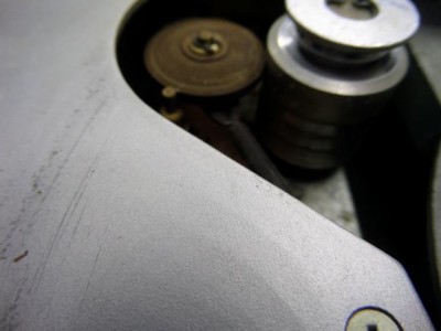

Hallo liebes Forum,
Ich bin seit kurzem im Besitz einer Braun Audio 300 Kompaktanlage. Zunächst hatte nur das Radio funktioniert. Der Plattenspieler inklusive Motor blieben unbewegt. Nach einigen Tagen Radionutzung hörte ich dann ein Summen und schaute mir nochmal den Motor des Plattenspieler an und siehe da; Jetzt läuft er. Leider bewegt sich das Reibrad, was noch einigermaßen gut in Schuss zu sein scheint, nicht, da kein Kontakt zum Motor besteht. Erst wenn ich mit sachtem Druck nach unten aufs Reibrad drücke, funktioniert der Antrieb, wie er sollte.
Das führt mich zu meiner Frage: Wie senke ich das Reibrad ab (oder muss der Motor nach oben?).
Mit freundlichen Grüßen!
Hakki
Ps: Hier nochmal im Bewegtbild: http://imgur.com/3MTQ9Jq" onclick="window.open(this.href);return false;

Hab mir noch Mal den Film genau angesehen http://imgur.com/3MTQ9Jq" onclick="window.open(this.href);return false;
Verdacht: Es scheint an der Feder zu liegen.

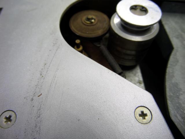

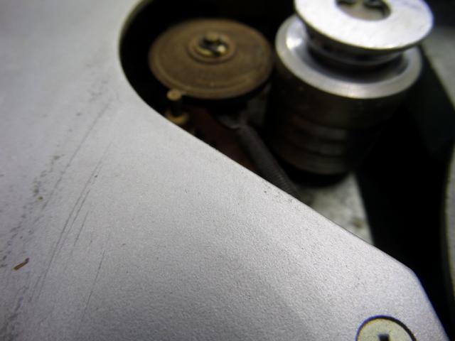

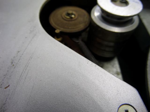

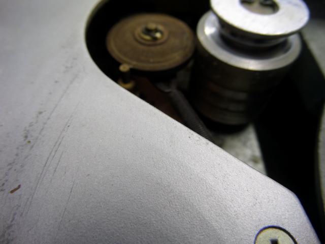

#13 Beitrag von gecko10 » 26.10.2016, 19:50
Eingeschaltet,Rad liegt an Zylinder undStufenscheibe an.
Hallo Jochen,so muss es aussehen,wenns funktioniert.
Ausgeschaltet,Rad liegt nur am Zylinder an.
