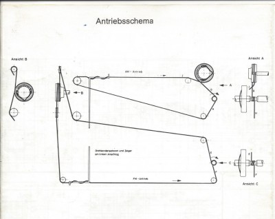

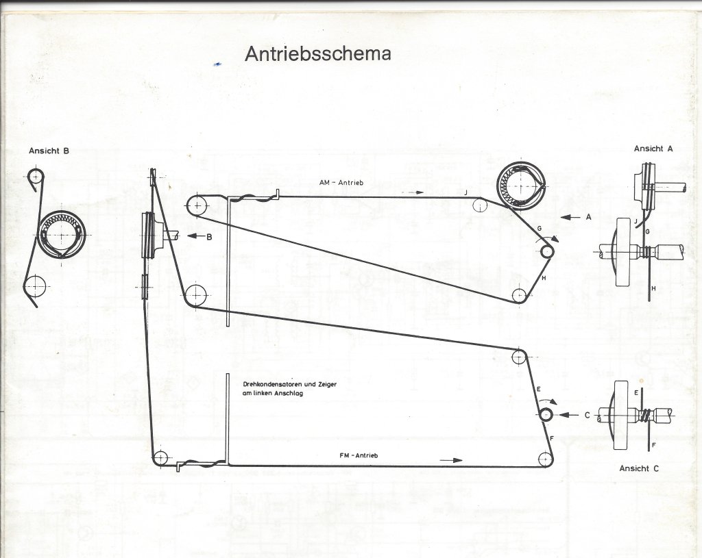

Dann habe ich mir eine Lampe angeguckt, die leider defekt ist. Ganz rechts zwischen den beiden Senderdrehknöpfen.
Was ist das für ein Modell und wo gibt es Ersatz?
Außerdem habe ich noch ein, zwei Verständnisfragen:
Was ist das für ein Gummizug auf den ersten beiden Bildern und wozu ist der gut? Der obere Senderdrehknopf funktioniert nicht (der für lang/mittel/kurzwellen), das heißt er dreht quasi hohl. Ist mir aber relativ erstmal egal, der für UKW machts.
Aber: Was macht genau soll der "ferrit" Knopf? Sollte ich da einen Unterschied hören? Ich dachte das dieser vielleicht zwischen externer und interner Antenne hin und her schaltet? Entschuldigt meine Unwissenheit, habe da nichts ergoogeln können im ersten Anlauf.

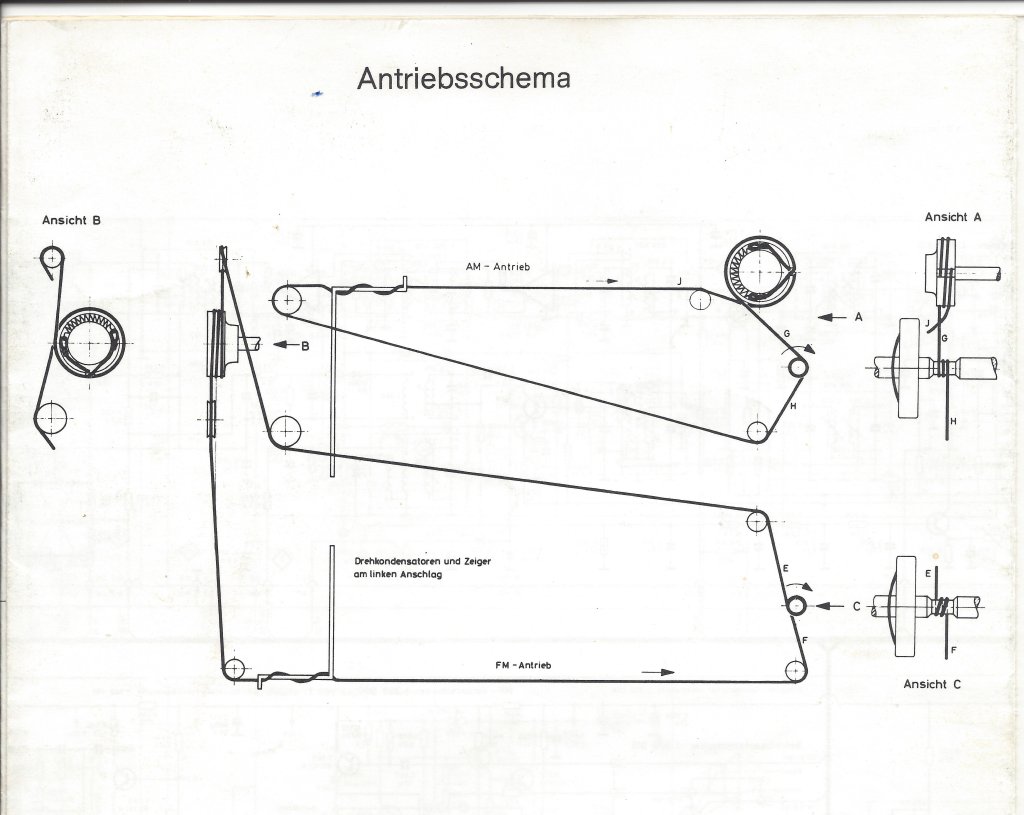

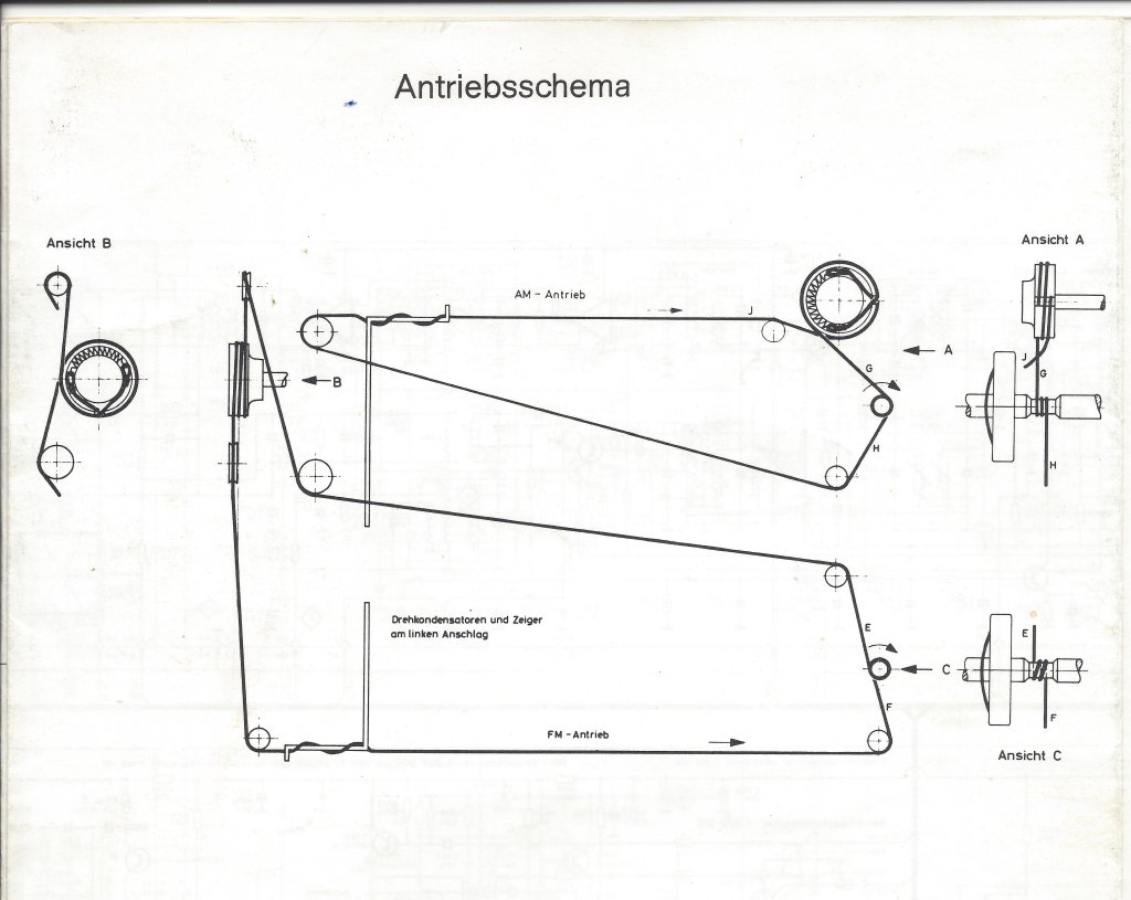

das Birnchen ist eine 12V 30 mA Glassockellampe, die abgebildete ist für die Instrumentenbeleuchtung und es gibt noch eine zweite als Stereoanzeigenleuchte. Mit ferrit schaltest Du auf die eingebaute Ferritantenne für die AM-Bereiche um. Bei AM ist wahrscheinlich das Skalenseil gerissen, deshalb dreht der Knopf leer.
helmut-online
Beiträge: 43
Registriert: 07.12.2011, 19:44
Re: Audio 310: Fragen bzgl. Abnehmer und Antenne
#11 Beitrag von helmut-online » 17.05.2018, 23:46
Seilplan gefällig - stammt sicherlich hier aus dem Forum.
