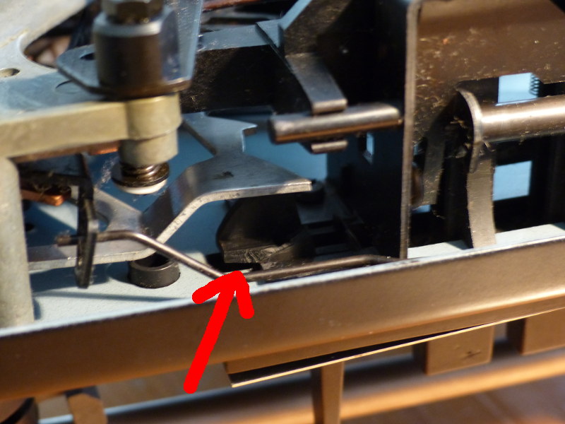

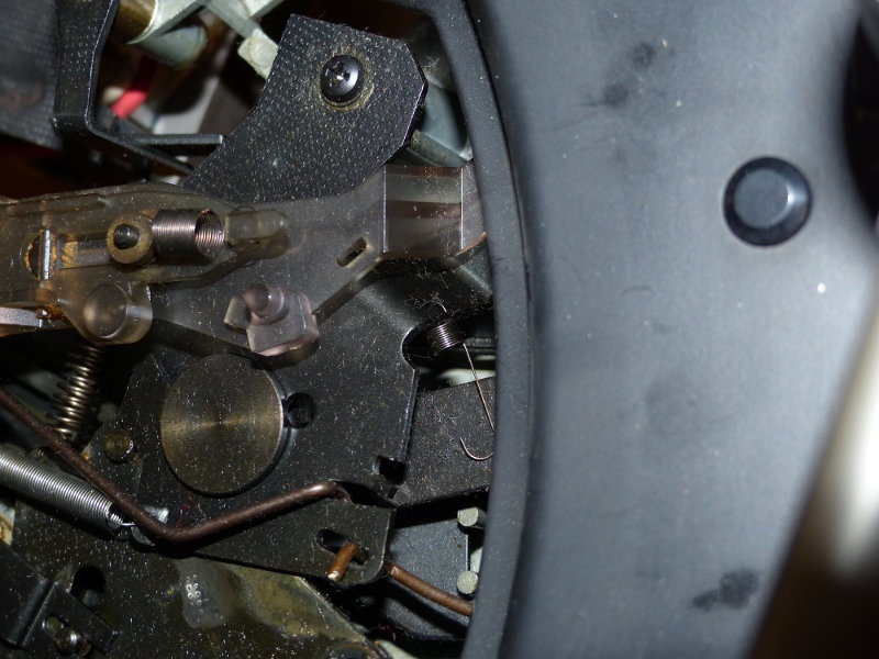

Ich habe hier ein Braun Cockpit 250 WK mit Plattenspieler (Wechsler) von Elac. Der Plattnspieler hat leider zwei Fehler:
1. Der große und "neue" Fehler (vor ein paar Jahren, als ich das Gerät das letzte mal benutzt habe, ging es noch):
Der Tonarm wird nach dem Start nicht mehr auf die gewählte Größe bewegt, sondern direkt deben der Halterung abgesenkt und dann mit Schwung in Richtung Plattenmitte geschubst.
Ich habe bisher nur einen kurzen Blick in die Mechanik geworfen und dabei festgestellt, daß eine Feder offensichtlich nicht mehr am richtigen Platz sitzt (Bild feder-1 und feder-2). Man kann sie leicht sehen, wenn man den Plattenteller abnimmt.
2. Der alte Fehler (seit ich mich erinnern kann ...): Der Hebel für die manuelle Absenkung des Tonarms geht nicht mehr. Wenn man das Gerät öffnet, sieht man, daß dieser Hebel im Inneren offensichtlich abgebrochen ist (Bild hebel-1 und hebel-2). Das abgebrochene Teil existiert aber nicht mehr. Da ich überhaupt nicht weiß, wie der Hebel aussehen müßte und wo er angreifen würde, habe ich keine Ahnung, ob das wohl reparabel ist.

Tonarmhebel, Detailansicht
Tonarmhebel, Übersicht; Gerät auf dem Kopf
Lose Feder, Detailansicht
Lose Feder, Übersicht

Der Plattenspieler ist definitiv original und wird so in der Bedienungsanleitung, die ich noch habe, auch beschrieben. Ich habe mittlerweile auch ein Service Manual von Braun auftreiben können, in dem zumindest eine Sprengzeichnung des Plattenspielers zu sehen ist. Die Feder konnte ich wieder unterbringen, aber der Tonarm wird immer noch nicht richtig bewegt. Die Suche geht also weiter...
